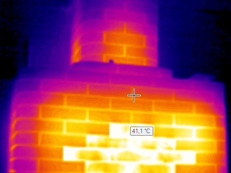

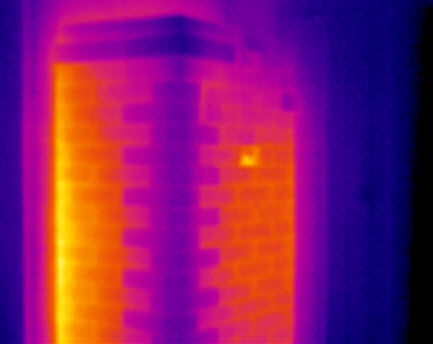

Александр Бацулин писал(а):
Надо такой опыт сделать теперь. Замазать кладку заподлицо ГП р-ром и снять.
Сделано. Температурный градиент выровнился. Разность температур в расшивке между кирпичами.
Затерт шов в ровень ГП раствором

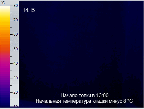

Попробовал что то собрать из снимков по времени прогрева печи в Кузнецах.
Печь уже с модернезированным топливником
см. http://forum.stovemaster.ru/viewtopic.php?p=44876#44876
Длительность топки 1:15 в две закладки:
- 8 кг с верхним розжигом
- 7 кг на угли
Для просмотра обязательно "щелкнуть" по картинке!
Прогрев печи
 Размер файла:  311.33 КБ
 Просмотров:  1978 раз(а)

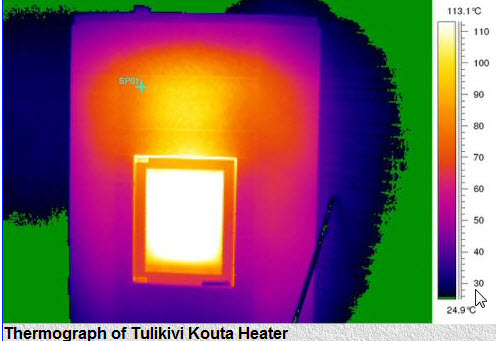

а вот для сравнения снимок печи Туликиви
 Размер файла:  40.03 КБ
 Просмотров:  1277 раз(а)

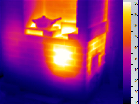

снимок стандартной "шведки"
с фасада
 Размер файла:  29.14 КБ
 Просмотров:  1195 раз(а)
боковая сторона, щиток
 Размер файла:  15.05 КБ
 Просмотров:  1178 раз(а)

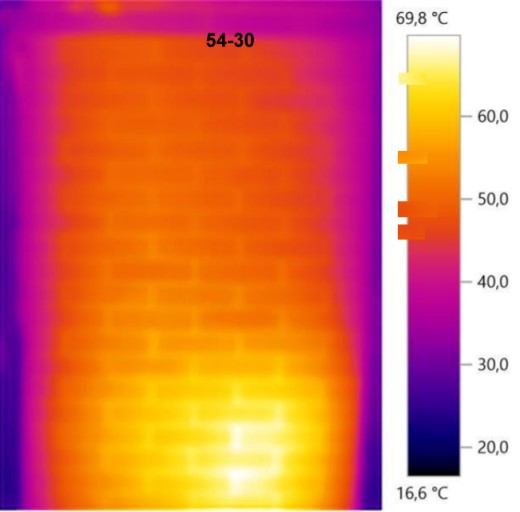

Температура стенки печи.
Казалось бы, показатель. Но.
Как в бане эта цифра беспочвенна без влажности, так и в помещение без температуры воздуха в самом помещение, где происходит теплообмен.
Не показатель, измерив просто пирометром температуру стенки или сделав снимок тепловизором, успокоиться и сказать, что печь получилась хорошей (плохой). Необходимо провести небольшие вычисления, да именно арифметические действия, для понимания теплообменного процесса.
Так же одним из показателей правильности подбора отопителя - его неравномерность теплоотдачи (М) между топками. Чем этот показатель ниже, тем стабильней температура в помещение.
Рассмотрим пример работы печи по снимкам тепловизором и показаниям температуры воздуха в помещение. Оценим работу отопительного прибора.
Анализ работы отопительного прибора будем проводить на термографическом снимке поверхности печи, данными температуры в помещение и основные расчеты из ГОСТ 3000-45.
Условно поверхность разделим на четыре части по 0.4 м2 и с центра каждой брать температуру. Рассчитываем среднюю приведенную на поверхность печи в 1.6 м2.
Первый снимок печи (его отдельной стенки) в помещение 20 м2.
Средняя температура поверхности в 1.6 м2 составляет +33*С при этом температура в помещение плюс 22*С
Теплоотдача с поверхности снимка печи (с метра) - 182(113) Вт/ч
Это стартовый снимок перед началом растопки печи в 09-45.
Будем считать его в дальнейшем и первым при последующей топке печи с 12 часовым интервалом в 21-45.
 Размер файла:  49.96 КБ
 Просмотров:  724 раз(а)

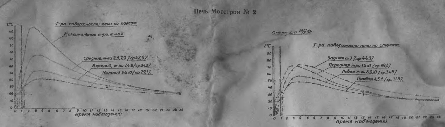

Если посмотреть графики с испытаний печей, сделанных в прошлом столетие, то ничего примечательного в разогреве щитка в 12 см кирпича до 70*С нет. Пример в приложение, график с испытаний печи по проекту Мосстроя в 1931 году.
