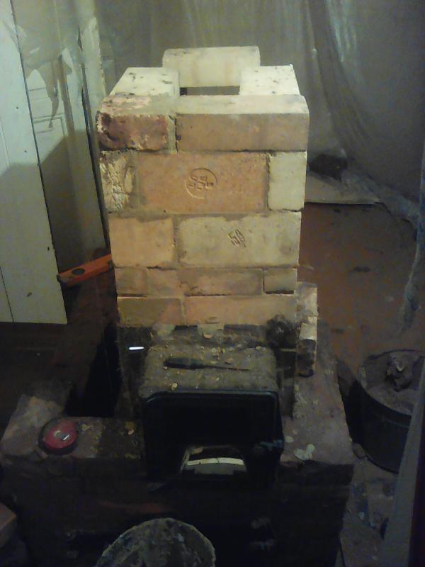

Валер писал(а):
резни много. лучшее враг хорошего. обычно футеровку на ребро, ряд на плашку и вторым перекрывается топка ваших размеров,
...ну решил человек "заморочиться"...Пускай...Я бы просто быстросменную плиту бросил...

Дмитрий Галанин писал(а):
Т.е бросить варочную плиту в "неварочную" печь? Smile
Продолжу мучения... Радость а сюда чего? Вату, ГПС?

СообщениеДобавлено: Ср 14 Февраль 2018, 11:28 Ответить с цитатойВернуться к началу
вы про пазухи? красному и так жарко, а вата -утеплитель. Можно перекрыть напуском или по уголкам, это место с огнём не контачит. Про армирование стенок не забывайте,
Как это лучше сделать? лентой в шов по наружному контуру, или уголком опоясывать?

СообщениеДобавлено: Пт 16 Февраль 2018, 13:16 Ответить с цитатойВернуться к началу
Прочитал тему http://forum.stovemaster.ru/viewtopic.php?t=2763&postdays=0&postorder=asc&&start=180 и прям ВЕСЬ раздвоился!!! Даже не знаю...
Вопрос по рисунку, а какой способ больше разопрет кладку, левый или правый?

СообщениеДобавлено: Сб 17 Февраль 2018, 04:46 Ответить с цитатойВернуться к началу
Если на эти стропила ничего больше не ставить, то ничего не будет распирать. Там веса то никакого - через вату упереть в лицевые стенки и будет норм.

СообщениеДобавлено: Сб 17 Февраль 2018, 04:48 Ответить с цитатойВернуться к началу
ims821 писал(а):
Вопрос по рисунку
Я б сделал повыше топливник, этот ну совсем низенький.

Мангилев Сергей
Сообщения: 978
Регион: Советск
СообщениеДобавлено: Сб 17 Февраль 2018, 12:17 Ответить с цитатойВернуться к началу
Схема старая, оба варианта встречаются в старых печах если топка армирована в каждый ряд, а выше ток настил, все стоит. Поменять это все как 2 пальца, так, что и из старого красного стоит лет 7-8.
Спасибо за ответ. А как армировать-то лучше? Вот прочитал тему ( http://forum.stovemaster.ru/viewtopic.php?t=2763&postdays=0&postorder=asc&&start=180) там вроде как и мнения разделились, думаю лучше полосами оцинковки и гвозди в углы кладки (вроде А. Шалагин предложил -не уверен), хотя поможет это от боковых "выпираний"???

СообщениеДобавлено: Вс 18 Февраль 2018, 13:32 Ответить с цитатойВернуться к началу
попробовал порисовать... Наверное армировать нужно так

СообщениеДобавлено: Вс 18 Февраль 2018, 13:35 Ответить с цитатойВернуться к началу
И дальше чтоб построить конвективную систему... тока не уверен, что правильно...
