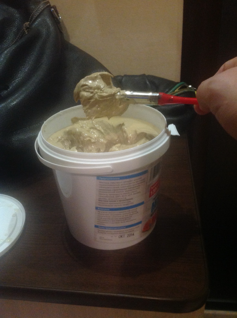

Добрый день.
Кто поможет из печников или химиков технологов, нужен рецепт или состав мастики. Мастика на минеральной основе. Где-то читал, что там есть жидкое стекло. Термостойкая 1300 С. Клеевая основа - быстрозатвердевающая.
Буду благодарен.
Магарыч с меня.
Если что пишите в личку, готов встретится - Москва-область

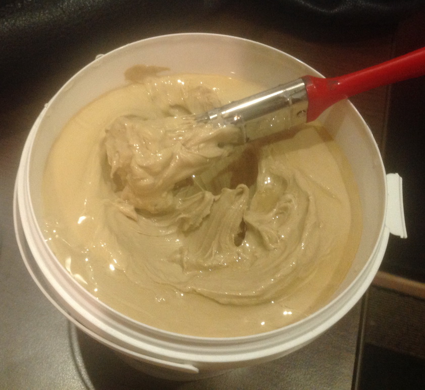

Прикрепляю фотки мастики - которой нужен рецепт.

СообщениеДобавлено: Ср 21 Февраль 2018, 10:08 Ответить с цитатойВернуться к началу
Обычно используют Жидкое стекло в смеси с аморфным кремнеземом типа диатомита, трепела, силикагель опять же из это категории. В промышленности еще добавляют Кремнийфторид натрия, тогда твердение идет по механизму цемента. Если без него, то по потере воды. Скорее всего мастика на этой основе без фторида (ЯДЪ)
