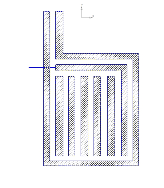

Прошло почти больше года - печник так и не найден. Вопрос на данный момент хотя бы в том - чтобы вывести новую трубу - сэндвич.
Добавлено:
Пн 5 Март 2018, 16:49
Вообще работы со щитком на день, красные -уже пробито, синее требуется пробить

Pe4nik
Сообщения: 558
Регион: Шарья
Добавлено:
Пн 5 Март 2018, 21:33
Валер! Не факт. В одном щите можно устроить разнообразие каналов,это не два-три варианта,а гораздо больше.От мастера зависит.

Игорь 2
Сообщения: 1006
Добавлено:
Пн 5 Март 2018, 22:16
Виноват, что ввёл в заблуждение. Валера, там сейчас вот так и переделывать больше нечего. Если щит не греется или не устраивает хозяев КАК греется - то полная переделка. без вариантов.

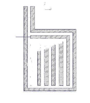

Мангилев Сергей
Сообщения: 978
Регион: Советск
Добавлено:
Вт 6 Март 2018, 08:19
Заборчек для настила с духовкой явно тяжеловат, а как там дела в борове с сажей?
Добавлено:
Вт 6 Март 2018, 08:27
может вот так былоб лучше?
