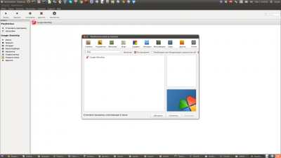

СообщениеДобавлено: Вс 5 Март 2017, 13:50 Ответить с цитатойВернуться к началу
На Ubuntu 16.04 устанавливается PlayOnLinux и затем в нем устанавливается Sketchup. Все работает нормально.
 Размер файла:  162.8 КБ
 Просмотров:  922 раз(а)
