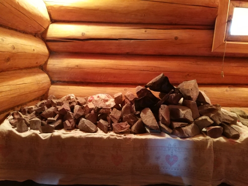

И мне бы совет по камушку хотелось получить Confused

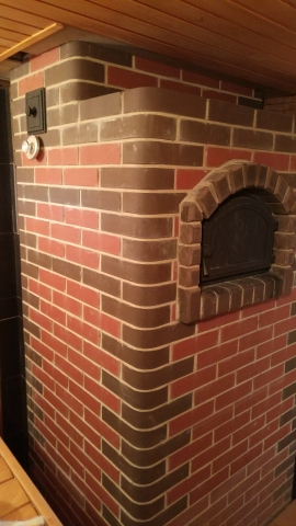

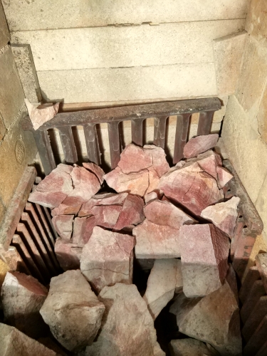

Печь Евгения Колчина 4х4,5 кирпича 4 стены в парной (2,4х2,3х2,3) размер каменки 0,4х0,4х0,5м (вошло около 100кг малинового кварцита плюс на дно немного чугуна и по краям клоснички для надежности)
за два месяца эксплуатации малиновый кварцит крупной фракции потрескался полопался и осел процентов на 10-15, собираюсь перебрать каменку ищу что добавить к выжившему камню

идеальных камней нет с такими температурами любые долго не живут перебирать раз в пол года по мне так норма

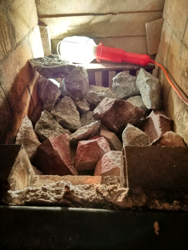

Выбрал около тридцати процентов малинового кварцита, добавил три коробки нашего Уральского габбро-диабаза, пока нормально работает,
малиновый кварцит пережил два месяца

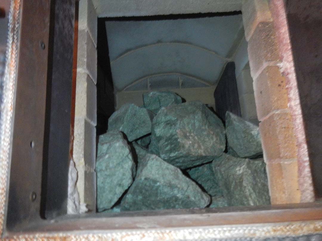

К сожалению с нефритом не так все просто, очень большая разновидность оттенков и цветов, самый качественный идет на ювелирку, да и по стоимости не каждый потянет.
Я раньше закладывал менее дорогой камень, жадеит, заказывал с карьера в хакасии.

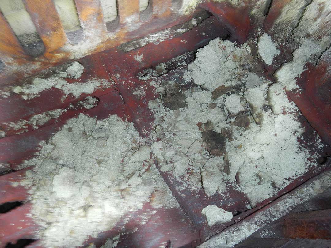

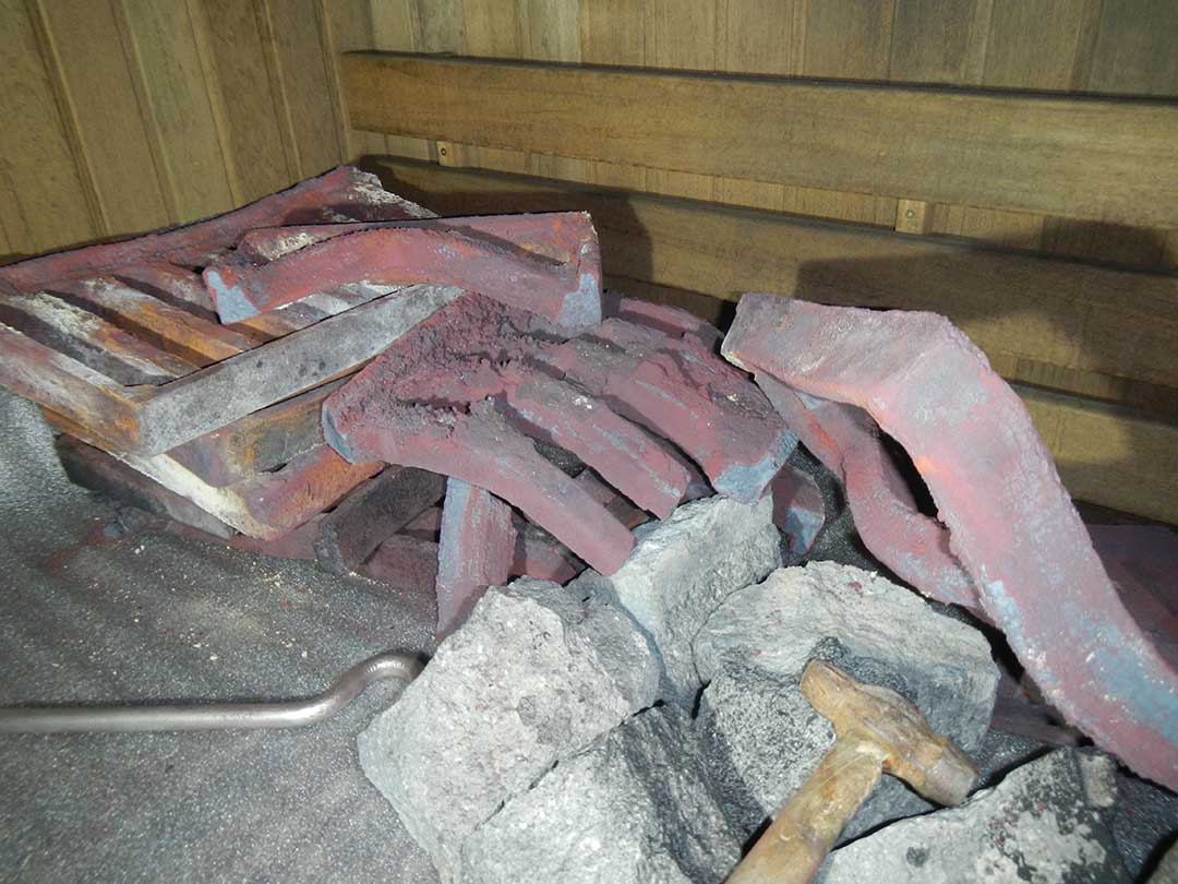

В целом камень нормальный, но хватает его не на долго, в среднем на полгода. И если затянуть с заменой он может преподнести неприятные сюрпризы. Камень просто превращается в труху и засыпает все проходы в колосниках со всеми вытекающими от сюда последствиями.

Жека так все почти вулканические породы камня крошатся и в колосниках с проходы забивают Профирит -малиновый кварцит -габродиабаз . Ты же сам знаешь камни в банной печи в пееодички по Серому это расход ник. Может камни от печек aito потестить на не убиваемость ? Confused
