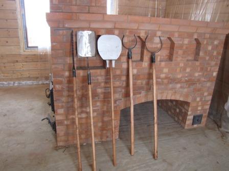

Если строим русскую печь,всегда предлагаем печной инвентарь.
 Размер файла:  32.14 КБ
 Просмотров:  952 раз(а)

Скорее всего у этого инвентаря чисто дизайнерские функции. Практичности не вижу. Ухваты делают из полосы -чтобы не погнулись. ИЗ прутка согнутся и чугунок с едой уронят на пол. Те кто делал -видать деревенских ухватов не видывали.

Если есть интерес почему не отправить! Фото и стоимость есть на нашем сайте.
 Размер файла:  37.2 КБ
 Просмотров:  296 раз(а)
