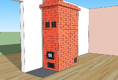

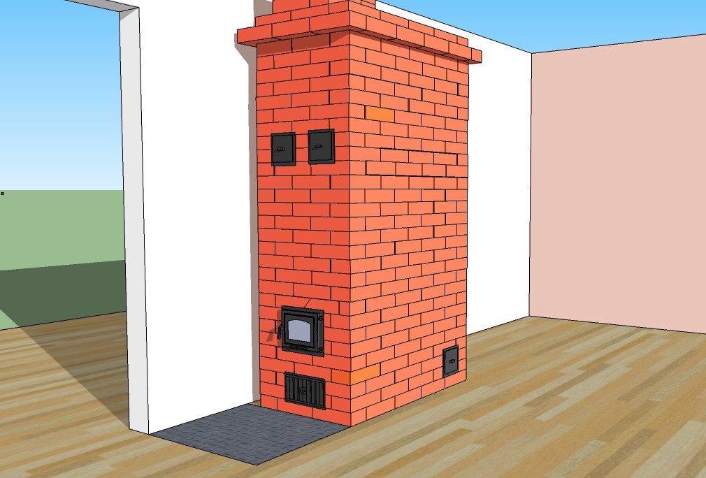

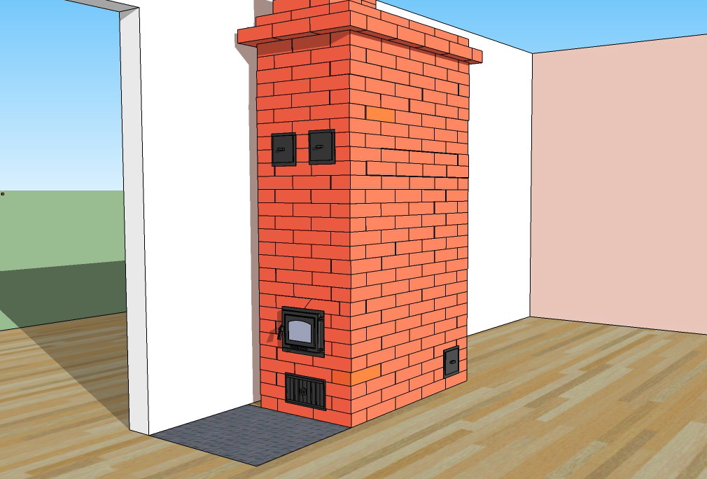

Здравствуйте все. Есть нужда в печи такой формы, как в модели. Сейчас живем в таком же доме, куда требуется печь и размеры примерно такие, только топка меньше, и она "колодцевая", что не фонтан. (есть опыт переделки другой печи в колпаковую, без всяких там сухих швов и т.д. и греть она начала, шо бешенная)
Нужна оценка и конструктивная критика проекта.
Печь делалась по мотивам Кузнецова. Топливник сделан кирпичем плашмя намеренно, потому, что я знаю наши манеры в обращении с дровами - так надёжнее, чем на ребро класть. И большой он в сравнении с кузнецовским тоже намеренно. Печные приборы такие как есть, духовка самодельная.
Еще нужно встроить трубчатый котел для отопления части дома, посоветуйте куда его впендюрить.
А, да. Кузнецов что-то писал про катализатор из шамота, если кто понял, подскажите, есть ли ему место в моей модели и где. И по понятному растолкуйте.

щиток 3м -перебор. Крайне неравномерный прогрев. Про духовку и "трубчатый котел" тогда лучше вообще забыть, а лучше и про плиту.
Щиток безграмотен. подвертка в один ряд-лажа. Канал в четверик-лажа. Труба вчетверик-лажа.
Все виды конвективки имеют свои плюсы и минусы. Колпаковая-точно не для длинных щитков, бо середина щитка будет от низа и выше недогрета. Второй колпак вообще еле-еле.
Лучше нарисуйте план дома -попробуем отговорить от трубчатого котла и "направить на путь истинный" по форме и размерам печи Sad

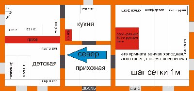

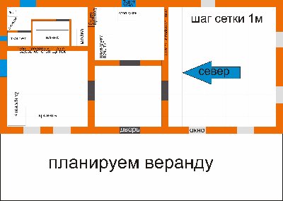

Вот планы. 25 дом - мы сейчас в нем живем. 12 дом - туда печь нужна. Стены глина на решетке.
25-й дом чуть меньше в районе пол-метра в ширину и метр в длину.

СообщениеДобавлено: Пт 23 Март 2018, 11:40 Ответить с цитатойВернуться к началу
1. по картинкам понятно что ваш дом -или под две печи грубо говоря -когда захотели тогда каждую печи и протопили-(второй рисунок) просто правую печь немного опустить по чертежу вниз, чтоб лучше прихожую грела
или под -печь с котлом и водяным отоплением и как резудьтат печь-списссссссссфически подстроенная под котел, как то: малый объем конвективной системы, с плитой и котел -в топке, труба невмеру утепленная и выход возле конька обязательно, ну и процесс топки весьма своеобразный, отличный от печи без котла.
2. являясь печником до мозга костей считаю две печи-самое то. это будут две вполне себе средненькие печи с топкой каждый день раз в день при ПМЖ. Ничего сложного и напряжного в них не будет...достаточно поднапрячься с фундаментами и найти нормальный кирпич. Чертежи найдете здесь. надо только понравиться форумчанам
Smile
зато -1-1.5 часа протопки и ваш большой дом будет сутки нагретый.
С котлом вам придеться мудрить. Плита -скорее зло. но ее наличие облегчит ремонт регистра что может понадобиться в любой момент. (плиту снял----и вот он...регистр).
3. у нас в Беларуси тоже свои термины печные но...
есть вполне себе конкретные илогически
понятные термины печные. кпримеру у нас груба(грубка) это просто отпительная печь , не русская и без плиты. в печногм сообществе это просто отпительная печь. иногда-
голандка
узкая кирпичная стенка с ковективной системеой дымооборотов внутри называется щиток или щит. я не знаю почему в Украине его называют грубой. я даже не буду против. Но как печник люблю порядок во всем и в терминах тоже.
4. кто вам сказал что для нагрева комнаты от щита он (щит) должен вытянуться на всю длины вашей перегородкит?. ващето по науке надо считать теплопатери помещения и тепловую мощность щитка. грубо навскидку ваш щиток можно сделать длиной 1.5-2м, и не заморачиваться точными подсчетами ввиду того что печь таки не в Сибири а в г. Днепре госудаства Украина. а потому кпримеру 6,5 -кирпичей вдлину(почти 170см)вам бы хватило Sadнаверно санузел должен быть совмещенный, без перегородок)
