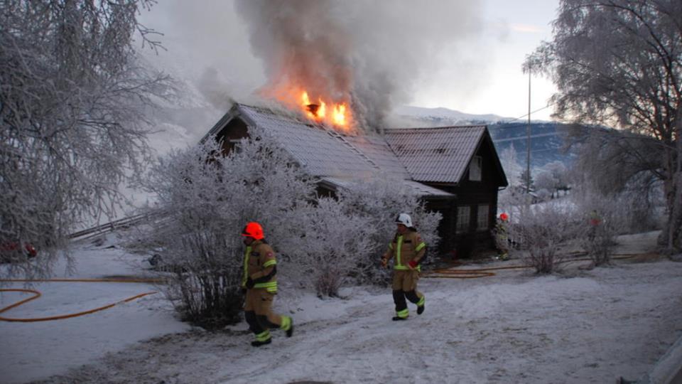

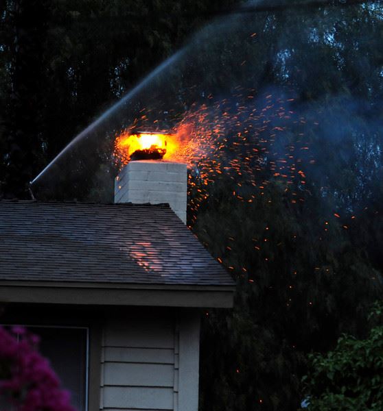

Вот фото с Южной Америки одного из участников "мордакнига" ФБ
видим дымовую трубу после возгорания в ней сажи
труба с футеровкой
спасет и от возгорания и от конденсации влаги в основание
 Размер файла:  37.52 КБ
 Просмотров:  698 раз(а)

Вот фото с Южной Америки...
Труба с футеровкой спасет и от возгорания и от конденсации влаги в основание
Печь затопил, прекрасная маркиза! А в остальном всё хорошо...Радость
*Спасибо за фото. Очень интересно.
Но мне кажется это из Дании. Целая серия фото 37 шт.
https://www.facebook.com/photo.php?fbid=1510124805777727&set=a.1510124242444450.1073741847.100003406651124&type=3&theater

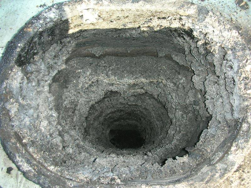

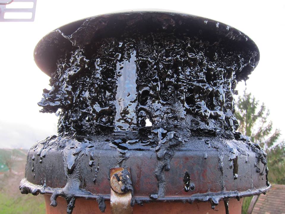

Из фотографий видно, что сажистые отложения бывают разными.
Одни горят "спокойно", как выше на фото. Это водяной конденсат в трубе "ловит" сажу и смолы (фенолы), стекает вниз и высыхает в виде натеков, иногда блестящих корок (так, в частности, бывало у меня в печке с чрезмерно высокой кирпичной трубой).

Сообщения: 6419
СообщениеДобавлено: Ср 28 Март 2018, 22:10 Ответить с цитатойВернуться к началу

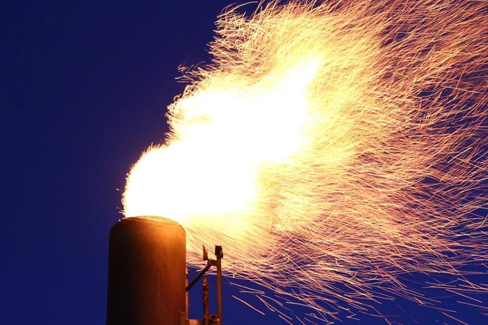

Другие горят более энергично. Это сухая сажа образует сноп искр.
Тут зонтик на трубе, мне кажется, только усугубляет. Направляет искры на крышу.
Так или иначе, чем больше сажи в трубе, тем больше КПД печи. Very Happy

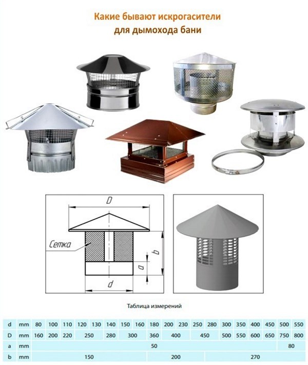

СообщениеДобавлено: Чт 29 Март 2018, 20:46 Ответить с цитатойВернуться к началу

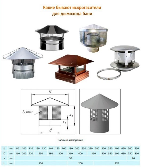

Так что не совсем понятно, как могут улучшить ситуацию предписываемые сетчатые искрогасители (искроуловители).
Работают ли они на практике? Гасят ли они? Улавливают ли?
С учетом того, что по нашим СНиП размер отверстий сетки (решетки) не должен превышать 5х5 мм. А по американскому стандарту сетчатый фильтр должен полностью задерживать частицы размером более 12,7 мм и полностью пропускать частицы размером менее 9,5 мм.
Возникает такое ощущение, что разработка серьезных конструкций искроуловителей еще впереди.
Если будет вообще...

Сообщения: 10149
СообщениеДобавлено: Чт 29 Март 2018, 21:47 Ответить с цитатойВернуться к началу
Скорее всего второе ... Никому это не нужно.
А кому нужно, сам придумает )))
Сообщения: 6419
СообщениеДобавлено: Чт 29 Март 2018, 22:39 Ответить с цитатойВернуться к началу
Ясно. Всем на искры наплевать, покуда крыши не сгорят.
Тогда надо бы убрать эти искроуловители из правил? И оставить их только для каминов, где нужно улавливать горящие "веточки и листочки"?
(А сажу в печах от греха подальше удалять из трубы механически известными методами трубочистов?)
Или максимально улавливать сажу внутри печи. Например, мне кажется, у В.В.Селивана искры сажи можно гасить и частично высаживать в тупиковых колпачках.
Но Вы посмотрите только, сколько печных сайтов посвящено сетчатым искроуловителям!
Сообщения: 10149
СообщениеДобавлено: Чт 29 Март 2018, 23:42 Ответить с цитатойВернуться к началу
Вот видите. Откроем интернет, почитаем и поставим, что больше понравится ... и по цене не накладно)))

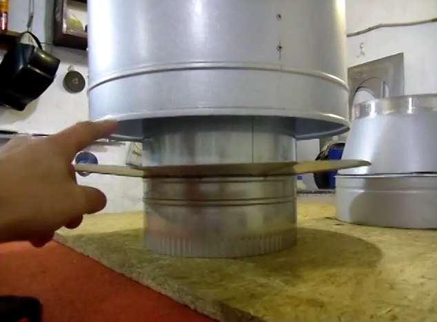

Популярно стало под антиветровой дефлектор устанавливать фартук воронкой вниз.
Не совсем понял, как это и зачем...
