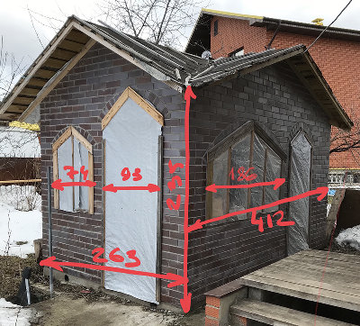

Добрый день! Ищу специалиста для строительства мангала с варочной плитой в беседке. Размеры внутреннего пространства для строительства мангальной зоны 216х77см. Высота до начала конка крыши 228, до верхушки конька 290.

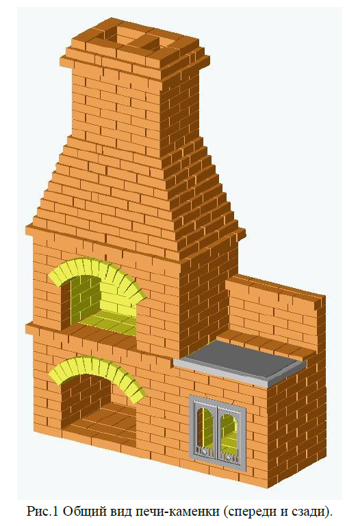

Пример желаемого мангала во вложении...
Мой телефон 89687937642 или пишите в личку.
Желаемый мангал с варочной. Нашел пример в интернете.
 Размер файла:  214.82 КБ
 Просмотров:  647 раз(а)

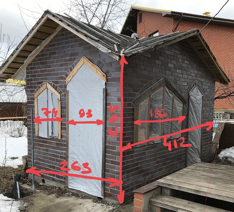

Вид самой беседки
 Размер файла:  420.62 КБ
 Просмотров:  704 раз(а)

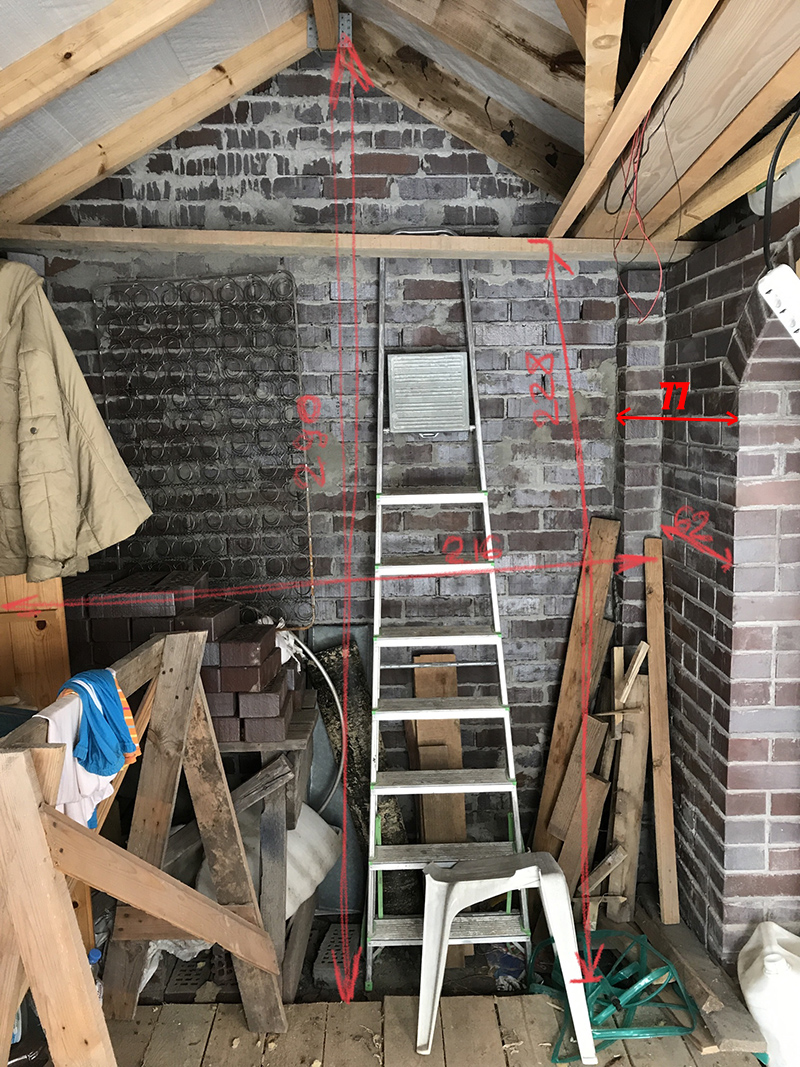

Вид на мангальную зону.
 Размер файла:  609.19 КБ
 Просмотров:  797 раз(а)

Проект "дубовый". Ширины 77см -для нормальной адекватной конструкции очень мало.

1.я так понимаю кровля- времянка . труба пройдет и ее гидроизоляция будет тоже временной, а потом ее кровельщики сделают как положено вместе с новой кровлей?
2. Напрягает каминная дверка прямо у пола Smile Впрочем я так понимаю это просто концепшн, и все можно обсудить
3. Надеюсь место там в крыше для такой трубы таки найдется и она не упрется там в стропило?
Хорошо, а сколько по вашему мин. глубина? Что бы проект был не «дубовым»?

ширины(глубины) 40см, как у вас, для шампуров достаточно. Металлические мангалы еще уже.

4.5 кирпича.-а это 1145мм. А глубина самой топки мангала 1.5 -2.0 кирпича.Разновеликая ширина боковых колонн барбекю -говорит о полной профессиональной не компетенции проектировщика. Сколько заплатили за этот чудо проект?

Этот чудо проект, всего лишь эскиз найденный в просторах интернета. Думаю по месту мастер определиться... Не исключено, что чем то придется пожертвовать... Smile
