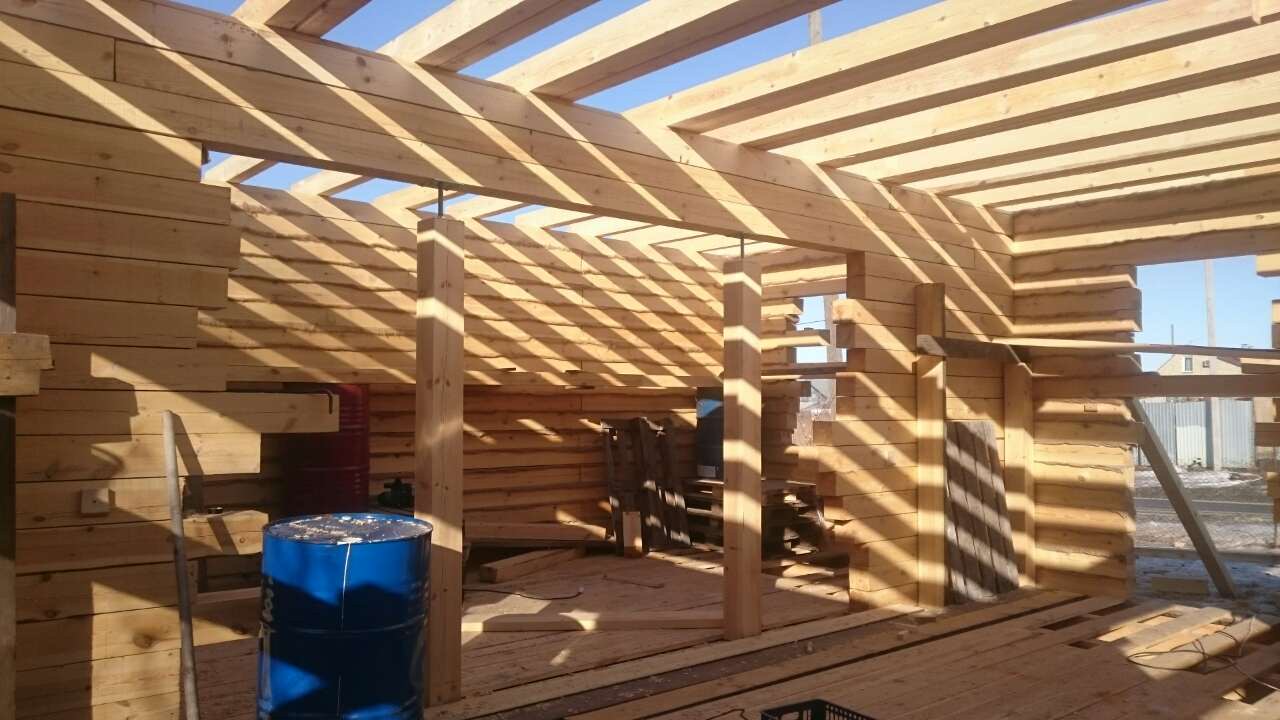

Сергей_П
Зарегистрирован: Пт 6 Апрель 2018, 13:24
Сообщения: 6
СообщениеДобавлено: Вт 10 Апрель 2018, 16:39 Ответить с цитатойВернуться к началу
Добрый вечер.
Под каминопечь надо резать стены доливать фундамент 5-3.5
Стены в месте будущего расположения печи нет, так как я уже при строительстве просчитывал тот вариант, что возможно придется ставить печь. Фундамент заливать в любом случае придется, размеры правда не безграничные - ширина, которую могу залить это 1.3 м или 5 кирпичей, а по ширине впринципе до 4 кирпичей могу залить. Фото стены прилагается ниже

Ну да ну да излучение нафиг от кирпича , онож ни че не дает, че там плюнут две дырки на 10 метров.

Если нет стен то ставить печь утеплятся и нафиг все те котлы, можно и 5-4..

В отсутствие простенка ставьте камино-печь, выходящую на 1,5 кирпича из перегородки.
