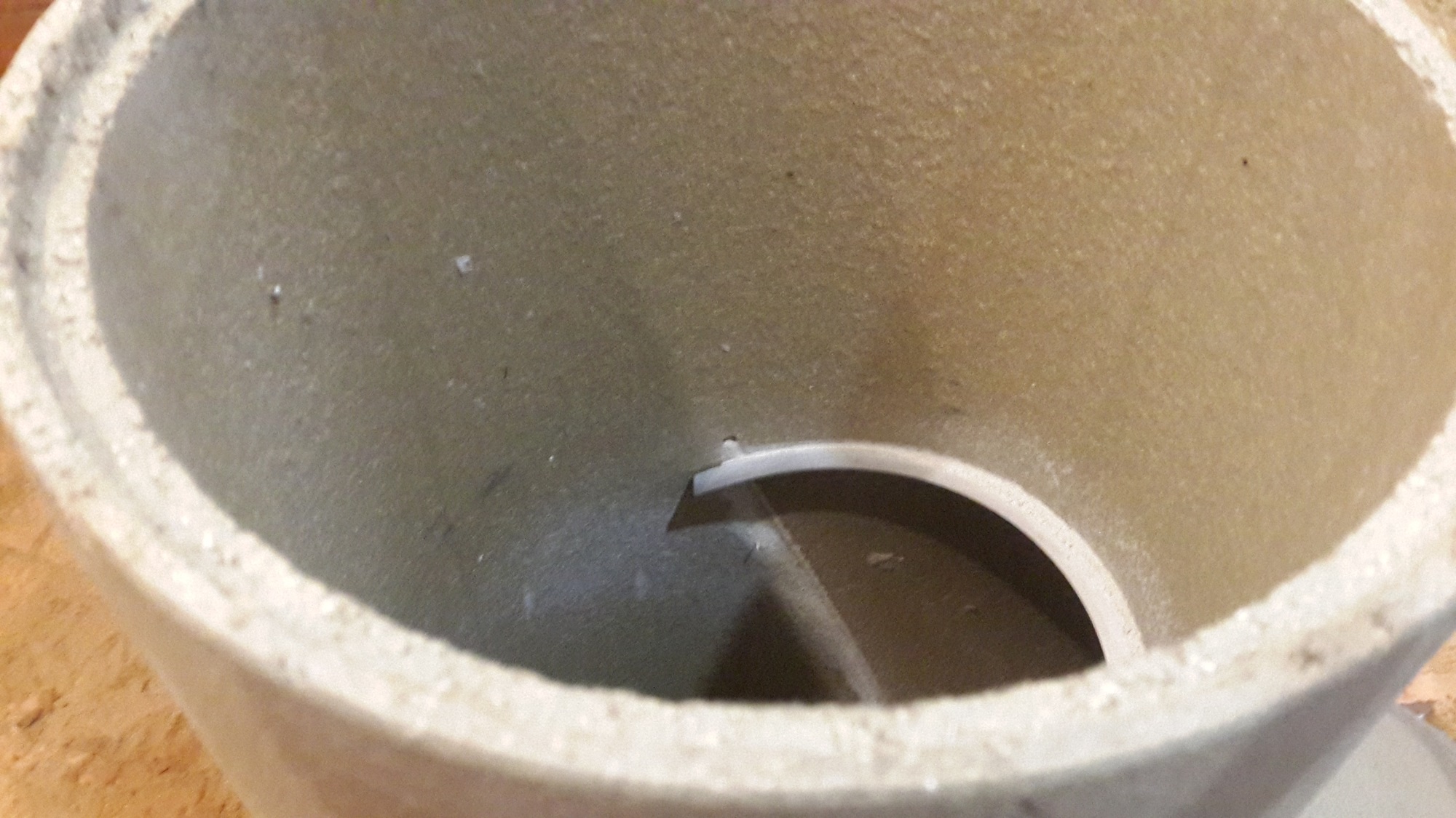

В апреле Шидель продавал дымоходы со скидкой 15%. Многие купили. Имею) счастье сейчас монтировать Schiedel uni.
Общее впечатление : если всё делать хорошо, то работа - истинное удовольствие.
Дымоход применяется для подключения классического кирпичного камина. Была приобретена стандартная 45 гр. вставка/подключение. Однако, внутри, над подключением обнаружилась нержавеющая вставка/козырёк. Менеджеры Шиделя объясняют это тем, что козырёк не даёт конденсату сливаться в подключаемое устройство.
Для моего камина мне это кажется излишним и даже вредным, т.к. в самом теплонапряжённом месте дымохода есть соединение металл-керамика. Конечно, в этот раз я переделывать за Шиделем не буду, но я как-то задумался))). Впору снимать выкройку и делать врезку самому в следующий раз без всякой нержавейки.
Хотел бы услышать мнения на эту тему.

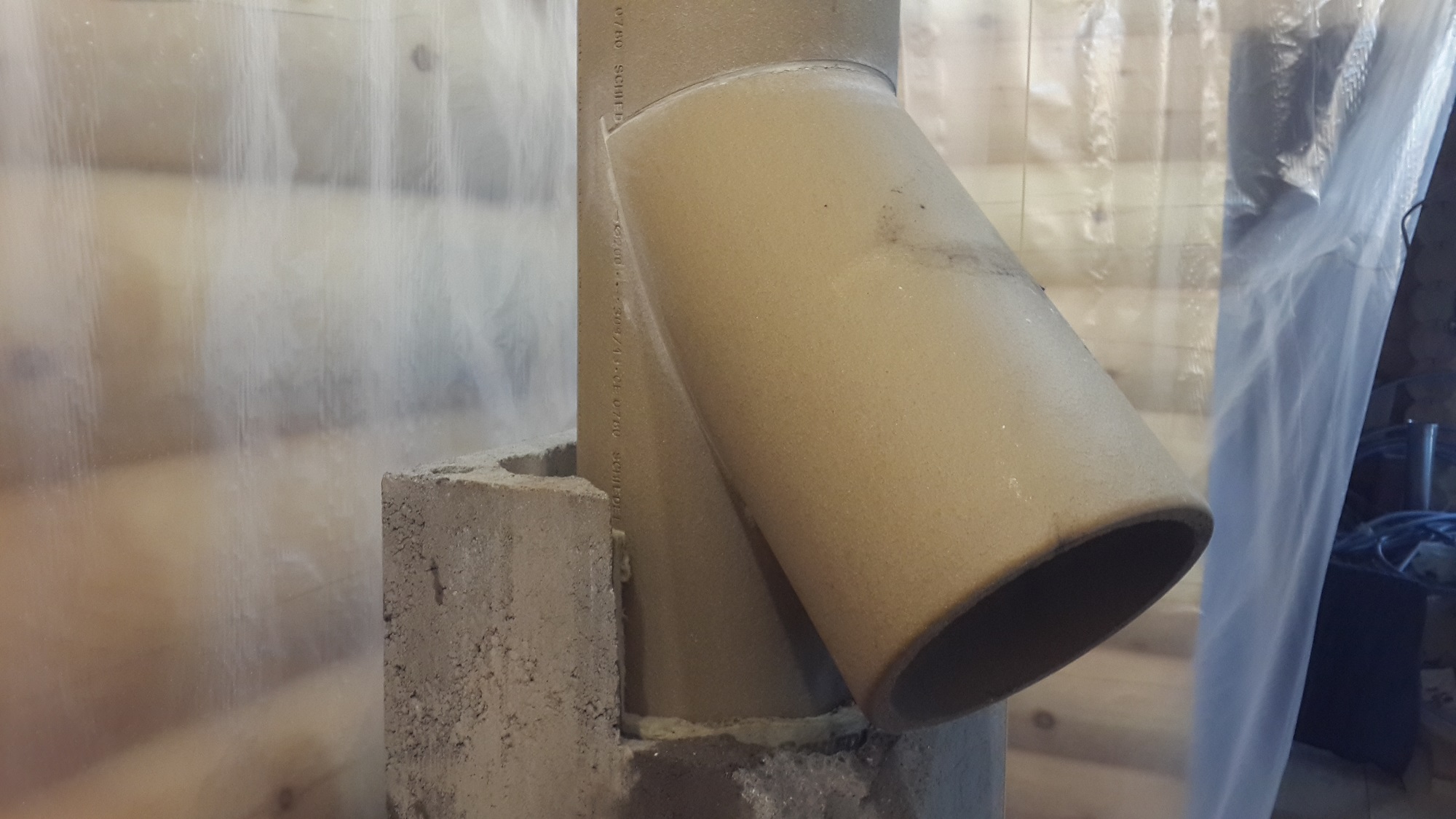

45 гр. вставка, общий вид. Нержавейка вклеена в верхний рез

Слов нет для возражений против этого металлического козырька, напуск из продолжения керамического патрубка вверху - самое "читаемое" решение, досадно, что спецы из компании не пошли по этому "сложному" пути...
Сообщения: 6807
СообщениеДобавлено: Вс 20 Май 2018, 07:24 Ответить с цитатойВернуться к началу
Да верно. Сколько видел -везде для этих целей выступ из керамики.

Если очень мешает, думаю можно снять эту штуку, и сделать как в аналоге шиделя -awt , у них вместо козырька сделана проточка над подключеним тройника,в этом же сегменте трубы,глубиной мм 3-4 в форме -"усов, у старого китайца"))))

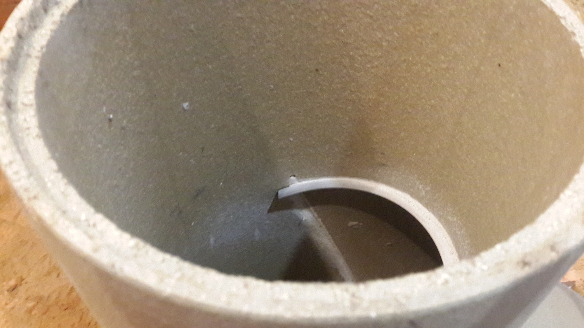

СообщениеДобавлено: Пн 25 Июнь 2018, 11:10 Ответить с цитатойВернуться к началу
надо честно признать, что в WT мне понравилось больше. Я специально съездил и посмотрел. Проточка в керамике. Снимок не очень понятен, но бороздка для отведения конденсата - видна. Думаю, что для наших дел такое решение лучше.
