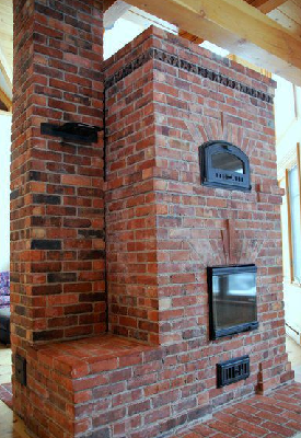

Добрый день. Есть заказ на отопительную печь,заказчик хотел бы поставить ее из кирпича "Донские зори". Производитель указывает что марка м-125 кто с ним сталкивался именно при строительстве от.печей а не барбекю. Как он работает в печи ? Не разрушается ?

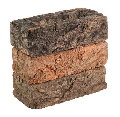

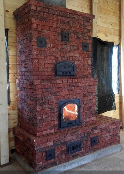

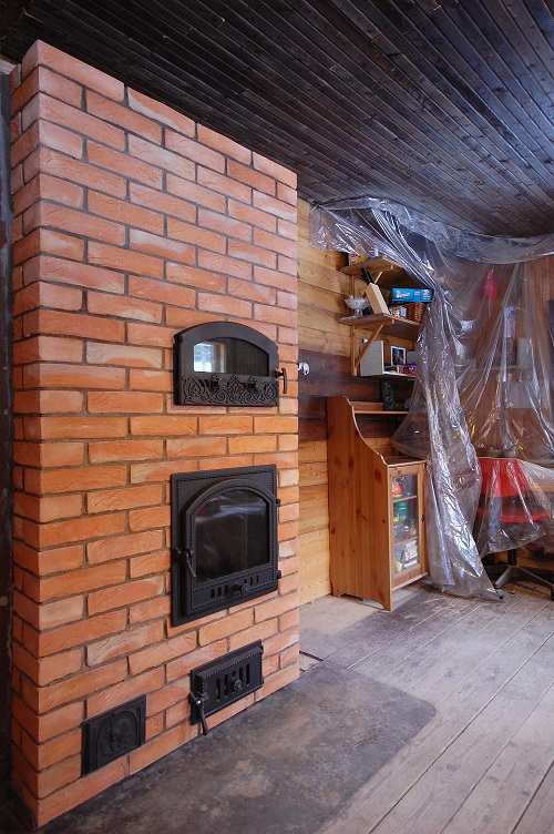

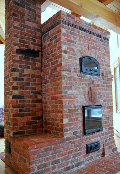

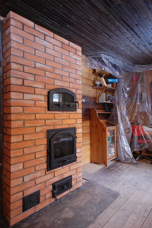

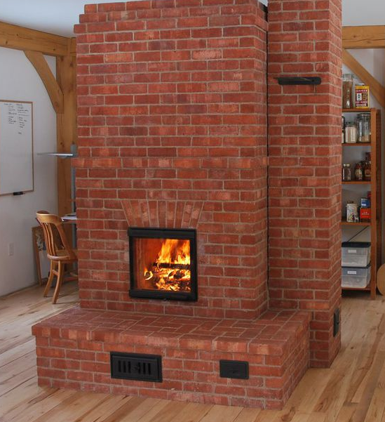

Пыль это уже заботы хозяина печи а вот на счет прочности уже мои заботы. Фото печей из кирпича ручной формовки много но вот что за кирпич использовали.....Донские зори по цене более адекватный но вот насчет качества пока инфу не нашел.

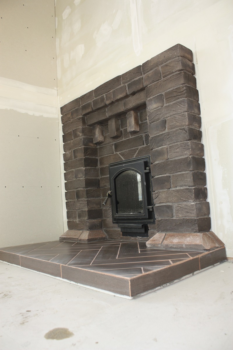

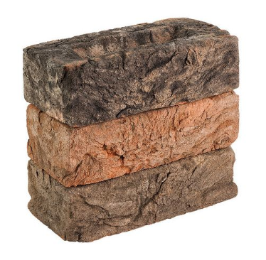

Донские зори ...степной узорный...попали под акцию 45 руб кирпич в марте. Печь на дачу, но нижний колпак футеровал полностью, каналы -лещадка ша-6. Режется легко, надеюсь в режиме дачной продержится...)))

Я его видел на выставке в разрезе и мне показался жидковат. Согласен если делать печь из этого кирпича то обязательно нужно делать футеровку каналов. Спасибо за ответы.

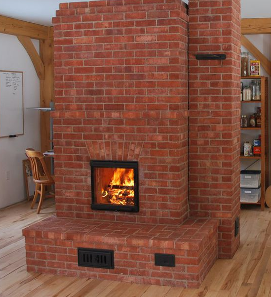

Портал банной Везувий легенда 12. Заказчик очень преочень рад!
