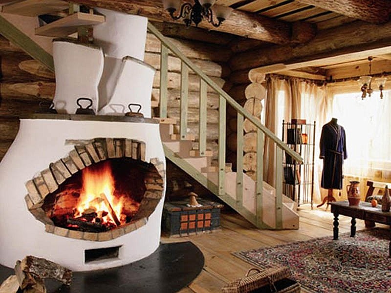

Коллеги нужен совет по кладке такого камина, может кто уже делал такое, поделитесь опытом. Насколько трудоёмко изготовление такого камина? Заранее благодарю за советы.

Сляпать такое не сложно. Придётся, правда, маленько попилить кирпичики - возня. Но если именно такое, то придётся приобрести дымосос на дымоход. Посмотрите сколько сейчас "Тиракамино" стоит.

СообщениеДобавлено: Вт 19 Июнь 2018, 07:13 Ответить с цитатойВернуться к началу
Igorit
А без вентилятора?Почему сразу вентилятор?
Заказчик просит именно по дизайну такой,думаю,что если топку сложить как в классическом камине,должно сработать.

С таким дизайном -там практически нет места для дымосборника. Дизайн над полкой надо изменять -а так нет проблем.

Спасибо за ответ,я тоже думал про дымосборник и зуб, думаю, что это решаемо,поэтому и прошу совета как сохраняя примерно такой дизайн сложить рабочий камин.Ведь лучше спросить совета и сделать правильно.А может вообще не браться,хотя мне этот проект интересен и хотелось бы его построить.

Я там не увидел,а написал,что если сложить внутрянку как в классике и одеть в дизайн как на фото возможно ли такое и спросил совета как это всё объединить.Что бы без лишнего гемора.Что не так?На то он и форум что бы общаться,делиться идеями и советами.

Проект интересный. Есть смысл воплощения.

Буду пробовать,желание и интерес есть,в принципе и понимание как сделать есть.Будем пробовать Razz

Виктор Владимирович! А вон, там "ухи" на крыше над топкой это что? Неушто...

Видать задумка дизайнера с трёхмесячных курсов дизайнеров. Наверное для полёта на Марс. "Печники" после десятидневных курсов похлеще выдумывают и изобретают -чем меньше обучение -тем выше полёт фантазий у людей.
А если серьёзно -так эти "уши" ни как не вкладываются в конструктив камина. А может там сверхколпаки? С которыми и труба с дымосборником не нужны -молекулы и атомы дыма там в этих колпаках на элементарные частицы разлагается -типа бозона Хикса -а энергия идёт на подпитку кораблей инопланетных пришельцев.

Заказчик этот камин уже многим печникам в Минске заказывал.... Только никто ему за шапку сухарей не захотел его строить....

Это однозначно арт объект. Тупо подходить к нему с классическими мерками нельзя.

Ну так арт-объект гореть-то ведь всё равно должен?!? Или это чтобы по саже потом рисовать?

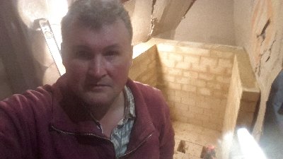

Александр Минеев
Сообщения: 559
СообщениеДобавлено: Пн 25 Июнь 2018, 08:34 Ответить с цитатойВернуться к началу
Именно этот вариант никак ( разумно) не реализуем, потому что там нет дверцы. Заказчик будет полночи сидеть и ждать пока угли прогорят? Или совком выносить угли по паркету и ковру во двор?
Или просто залить водой!)))
Решётка - это не есть решение - это отмазка. Правильное решение - дверца.
При этом, с закрытой дверкой именно этот дизайн легко пройдёт.
Совет: начните разговаривать с заказчиком с точки зрения эксплуатации и пожарной безопасности.
Печки - дело разговорное!)))

Согласен. С дверкой - многое прокатывает! Только при таком дизайне её только распахивать. Какой вылет будет! Поднимать некуда.

Александр Минеев
Сообщения: 559
СообщениеДобавлено: Пн 25 Июнь 2018, 10:33 Ответить с цитатойВернуться к началу
вообще, я тут недавно) понял, что проблема эксплуатации сильно! важна. В частности, в последней конструкции - камине с большим порталом 700х800 ( 800 - высота) была попытка организовать сброс углей и золы в специальный люк в поду камина ( далее в подвал)- дырка в кирпич на фото. Во как Заказчик захотел! Вот попробуем.
