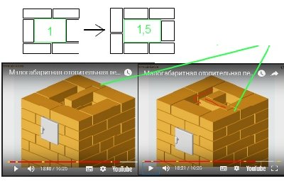

Доброго времени суток!
Хочется поставить печь Кузнецова ОИК 14. Возникли вопросы:
1. Можно ли увеличить печь с 2*2 на 2*2,5 кирпича? Добавится всего 1 кирпич на ряд, а внутреннее сечение топки и колпака увеличится в 1,5 раза!
2. В порядовке внутреннее сечение трубы 0,5*0,5 кирпича. Печник говорит, что площадь сечения трубы нужно увеличить из-за появления нагара от сгораемого угля. Что думаете?
3. В колпаке как ложить кирпич: пилить вдоль кирпича, кирпич ложить на ребро, или еще как-то? Стоит ли делать запилы во внешней стене печи как на рисунке?
 Размер файла:  44.82 КБ
 Просмотров:  848 раз(а)

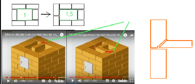

СообщениеДобавлено: Сб 30 Июнь 2018, 16:00 Ответить с цитатойВернуться к началу
1. можно увличить.
2. не нужно увеличивать.
3. в данном случае, внутренности кладутся на ребро, запилы лучше делать под 45*(см картинку).
 Размер файла:  204.09 КБ
 Просмотров:  598 раз(а)

1. можно увеличить.
