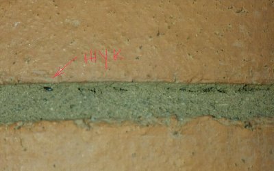

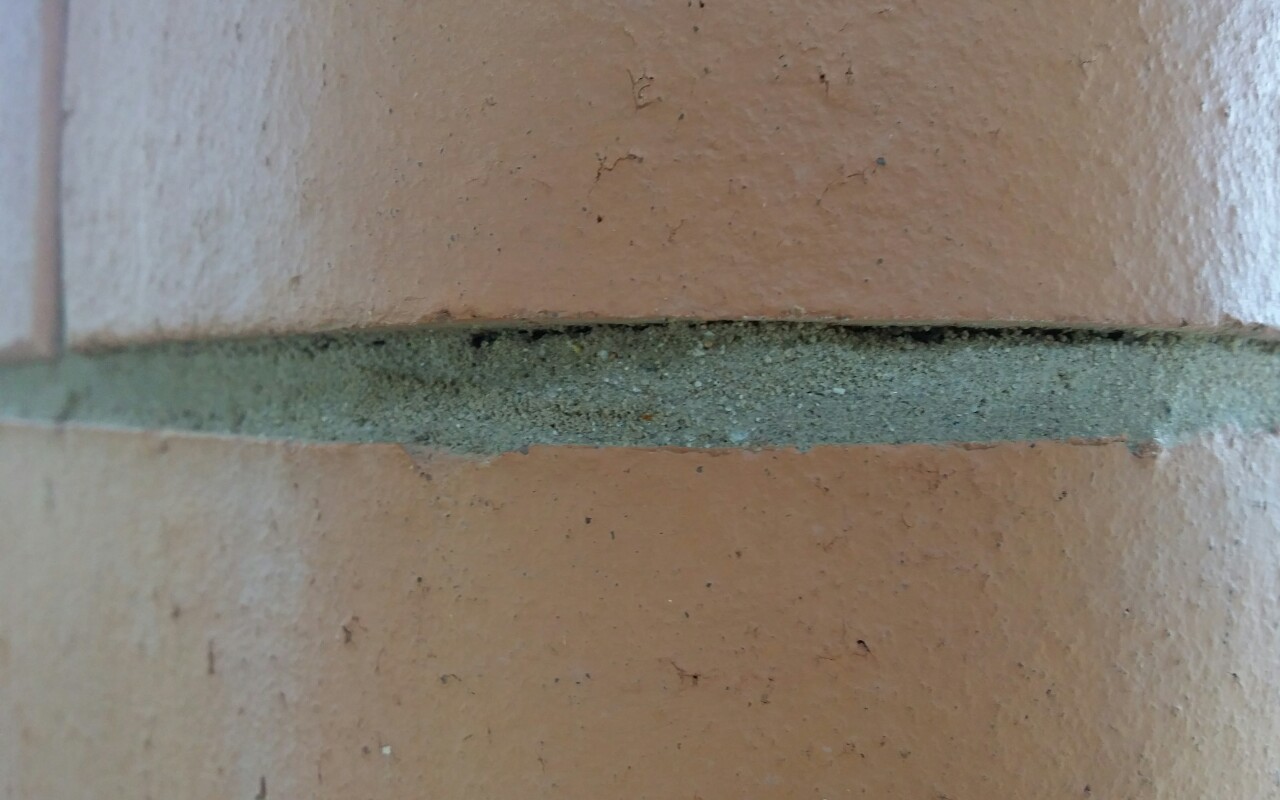

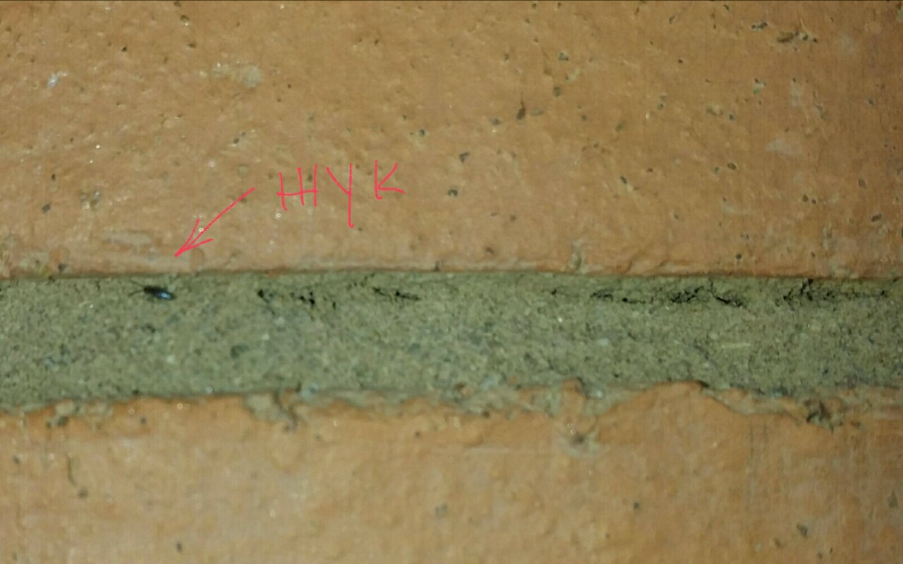

Добрый день.
Месяц назад сложили печь, а неделю назад заметил небольшие отверстия в кладке, похожие на ходы насекомых. Раствор в этих местах легко выкрашивается до 8 см.
Печники не знают, что это такое и как избавиться. Пока посоветовали продолжать сушить и протапливать печь.
Может кто сталкивался с такой проблемой. Помогите советом!

Первый раз такое вижу обычно муравьи такие штуки вытворяют. Может печники чего в смесь клал ? или покупная смесь ?

Смесь: глина молотая (кирпич сырец) и песок (могильник)

Мухи (жуки) отдельно, котлеты (отверстия) отдельно. По мне так обычные усадочные трещины и дыры от воздушных пузырьков из-за большого количества воды в очень жирной смеси.
