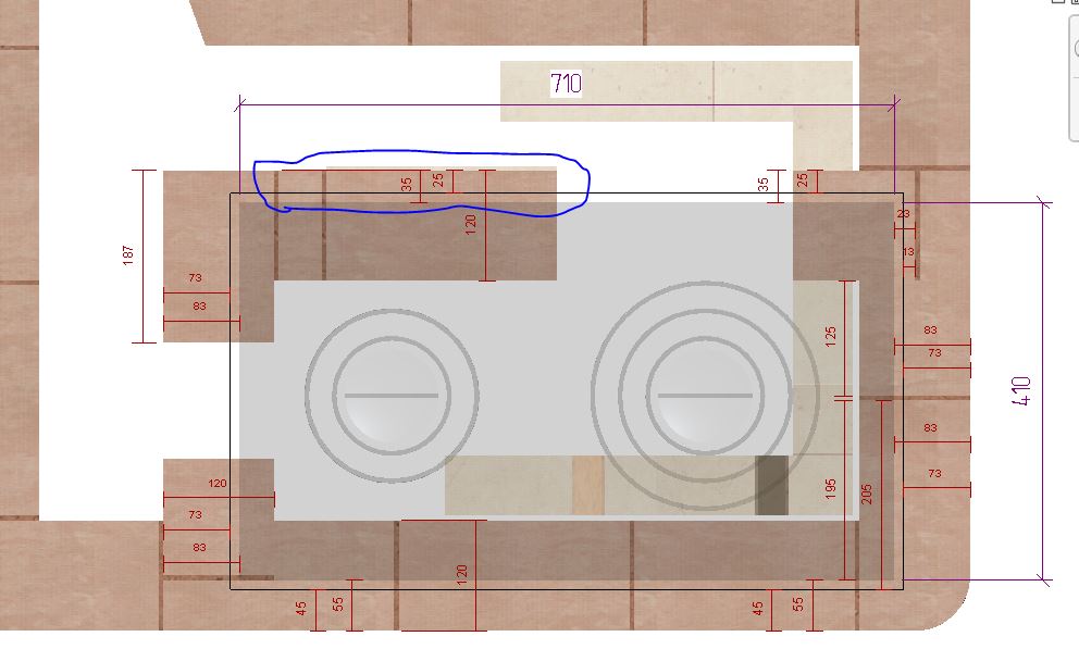

Уже просверлил кобальтовым сверлом Extreme DeWALT Smile
Посадил на болты 6мм.
Тут другое, с плитой не могу разобраться, то ли её выдвинуть или оставить. Получается задняя стенка тонкая если выпилить Twisted Evil
Оставить.

Вот я думаю, вперед сдвинуть - чугунок не влезет, задняя стенка начнет гореть
Сообщения: 6846
СообщениеДобавлено: Вт 17 Июль 2018, 22:45 Ответить с цитатойВернуться к началу
Большую конфорку всегда ставят сзади -а у вас наоборот. В задней части топки и нагрев плиты больше.
