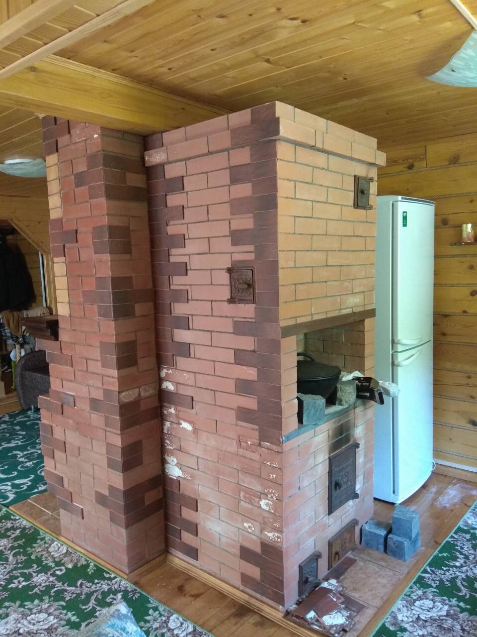

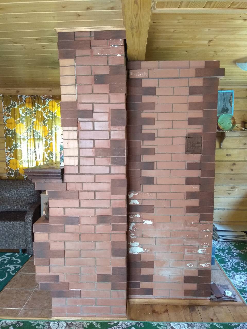

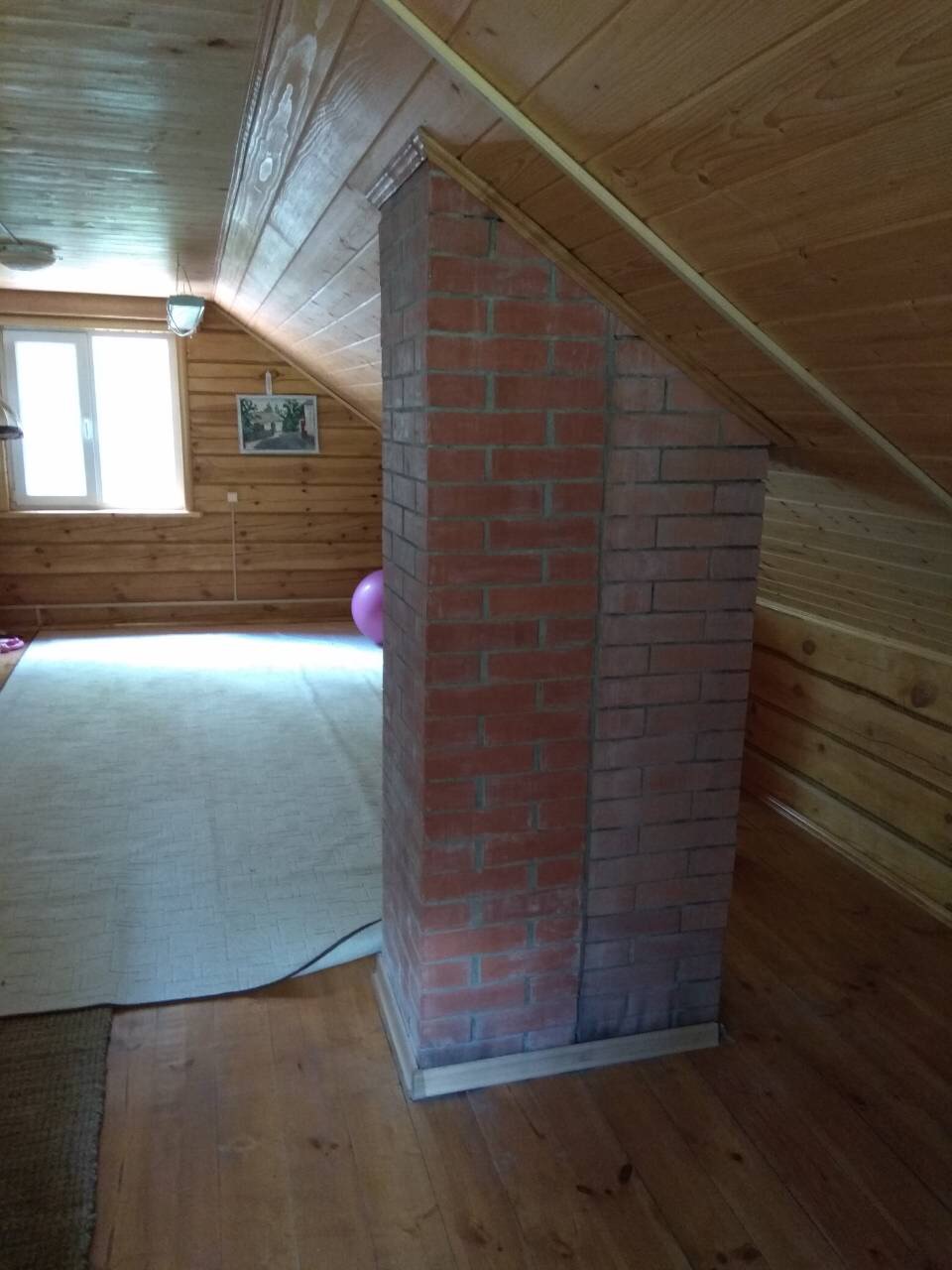

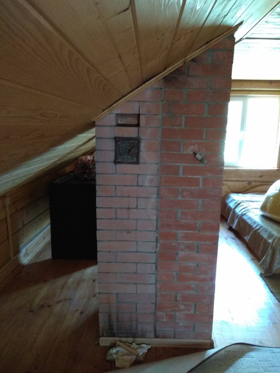

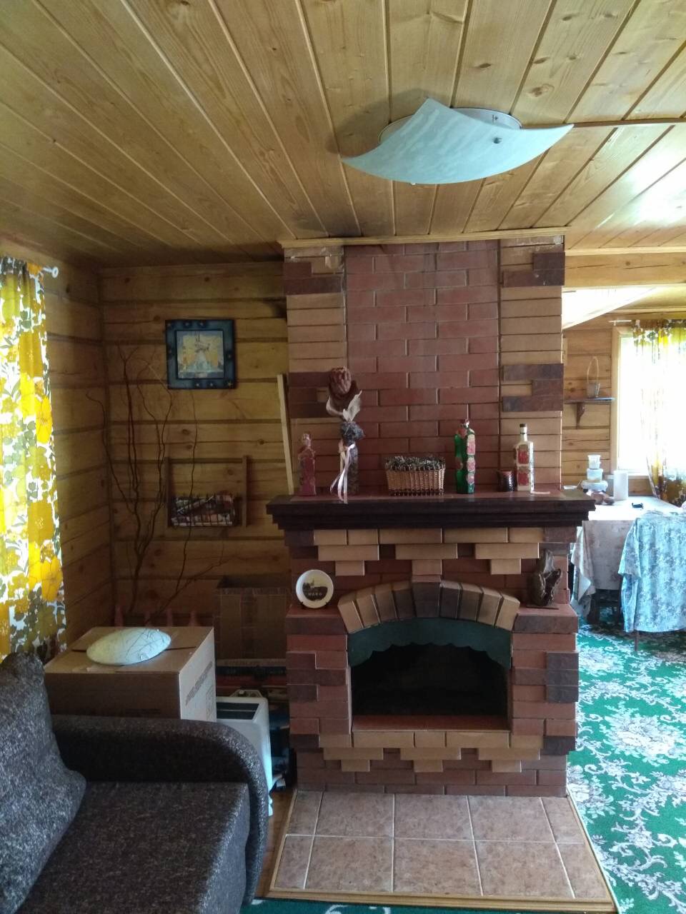

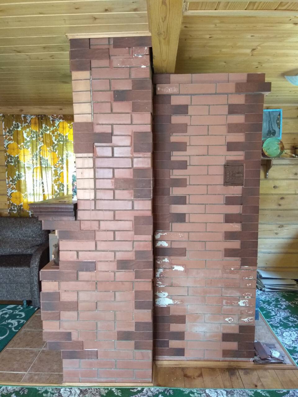

Приветствую профессионалов ! Воспользуюсь услугами опытного печника по диагностике имеющейся печи и камина и дальнейшим работам по результатам диагностики. В теме всё не опишешь и не расскажешь, поэтому добро пожаловать в «личку».
В общих чертах: Дом - брус. Используется как дача. Приобретался с уже построенными новыми печью и камином. После 10-15 топок печи на стенах и потолке дома появились «языки» чёрной копоти. После их появления печь больше не топилась. Камин пристроен к задней стороне печи. Вроде работает, но не так, как хотелось бы. Дымоходы раздельные.

Всё под снос и выложить новую. Как-то так...

СообщениеДобавлено: Ср 22 Август 2018, 18:08 Ответить с цитатойВернуться к началу
Естественно под снос. Грубейшие технологические нарушения -которые могут привести к пожару. Будьте осторожны в выборе исполнителя. Шарлатанов хватает.

СообщениеДобавлено: Чт 23 Август 2018, 16:07 Ответить с цитатойВернуться к началу
Не в данном случае бороться Валерий не с чем блин. Давненько я такого даже в нашем захолустье не встречал

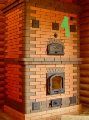

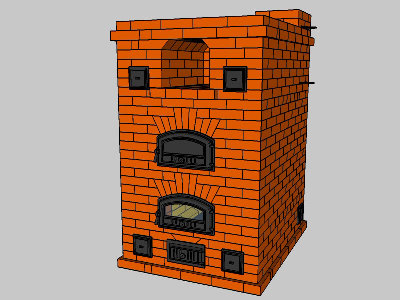

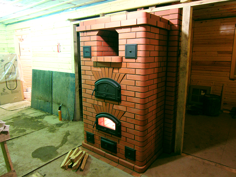

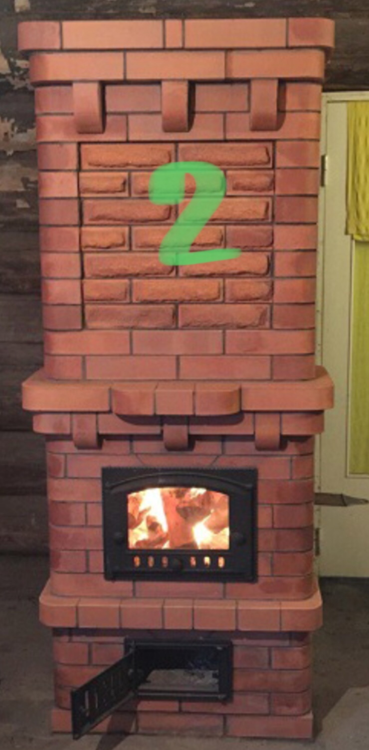

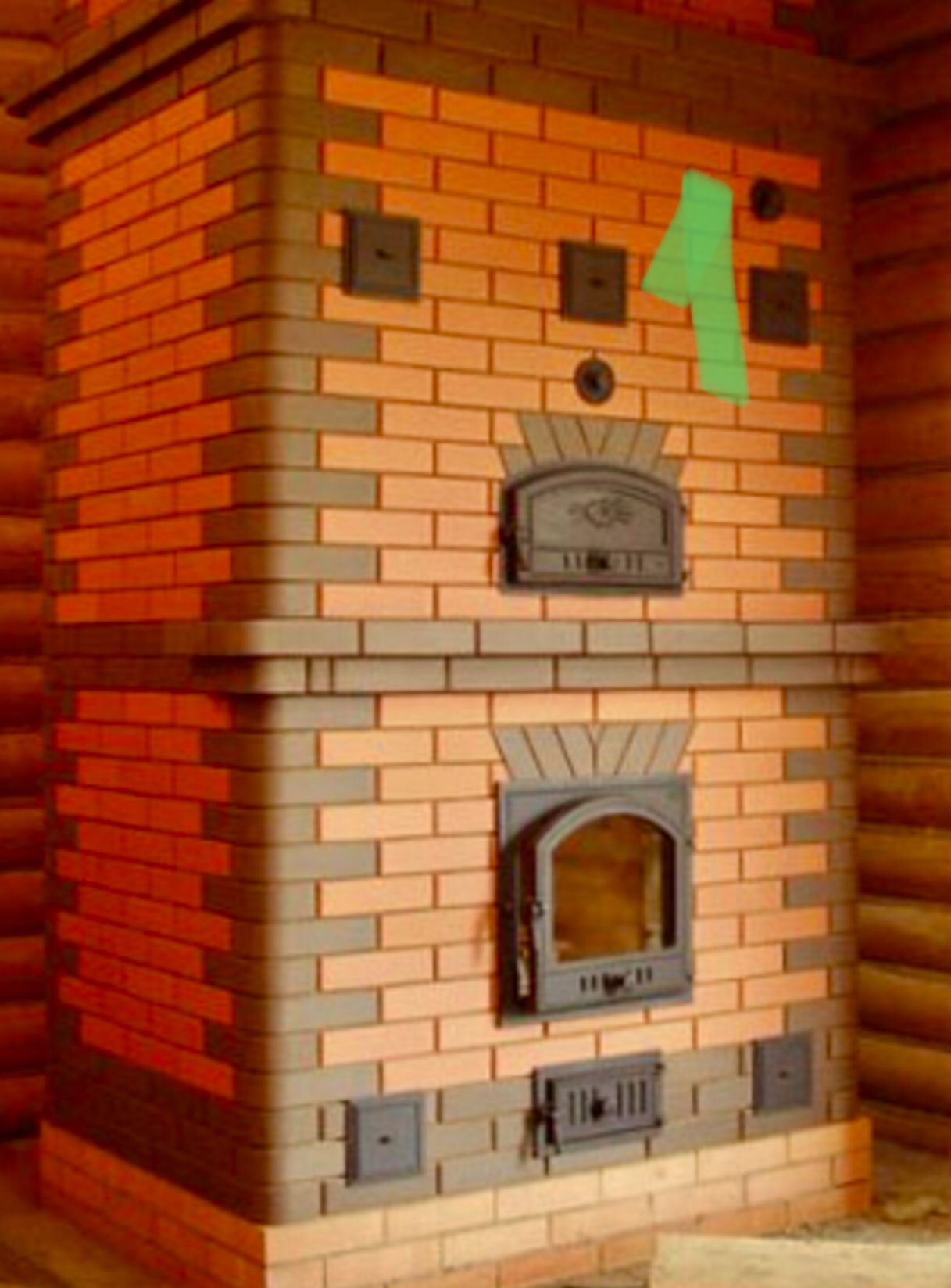

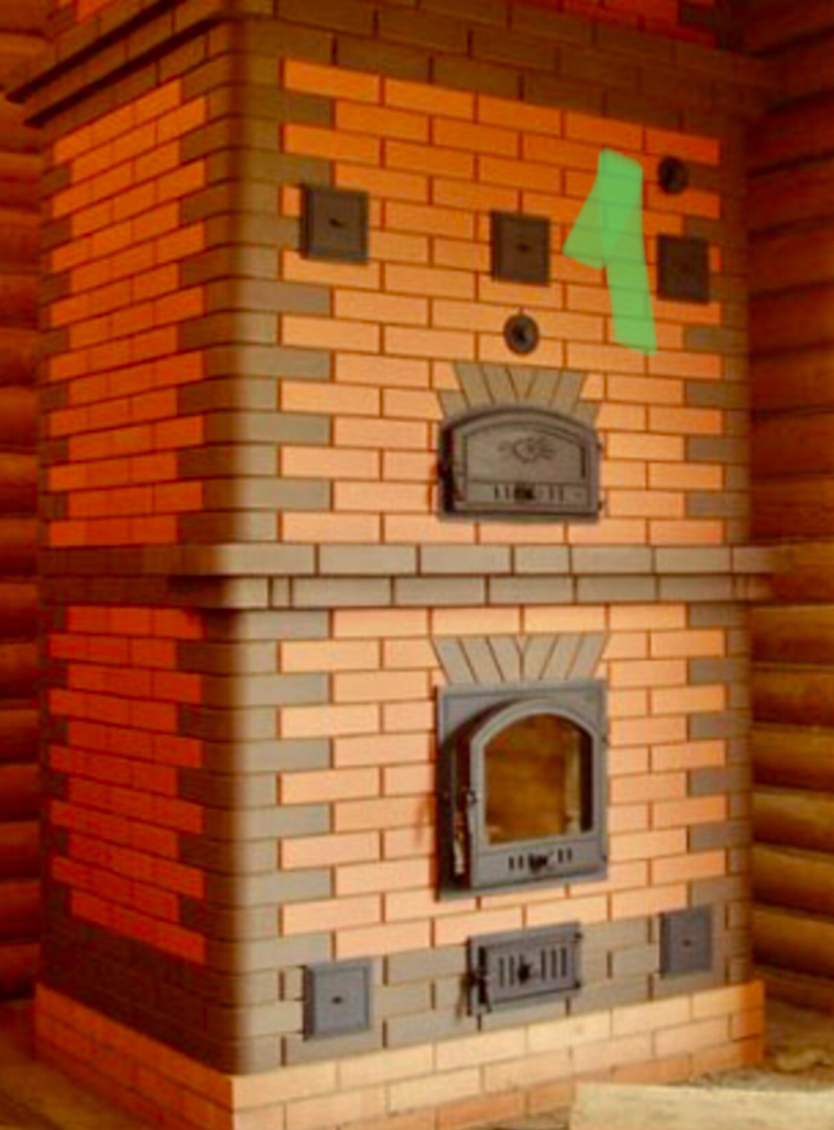

В итоге пришёл к подобной печи (1) с хлебной камерой , но топкой с левого торца (2) (принципиально). Способной обогреть 50кв.м.

Сообщения: 6833
СообщениеДобавлено: Чт 23 Август 2018, 17:50 Ответить с цитатойВернуться к началу
Вариант 1 идеальный. Второй маловат -не хватит тепла. А дом ПМЖ или только на выходные там находиться. Если только на выходные -нужен ещё камин чугунный для быстрого прогрева помещения и в печь суходувы -для быстрого извлечения тепла на начальном этапе.

СообщениеДобавлено: Чт 23 Август 2018, 18:03 Ответить с цитатойВернуться к началу
На варианте 2 показал лишь расположение топки, которое мне нужно.
Дом не для ПМЖ. На выходные и «наездами».

Недавно ремонтировал свою печь с камином после "наездов" на выходные. Построена в 2012 году. По рассказам заказчика -выстуженный дом за неделю грел в пятницу вечером два часа. И в субботу шесть часов. Итог - кирпичи внутри хлебной камеры рассыпались. Пришлось менять. Шамот не любит резких перепадов температуры -вот и рассыпался -заменил на немецкий шамот -Вольфсхоер Тонверке. Этот шамот вроде бы надёжнее. В вашем варианте только с чугунной топкой камин и жаровые трубы внутрь печи -не надо будет сильно "насиловать печь. Сначала греем горячим воздухом помещение. Ночью тепло за счёт накопленного массивом печи тепла обогрев. Да и перегревов внутреннего массива можно избежать. То что на картинке -только дизайн можно применить для вашего случая. Но у вас климат помягче чем у нас на Урале - дольше "продюжит без ремонта -если всё предусмотреть тщательно по конструкции.

Александр Володин
Сообщения: 791
СообщениеДобавлено: Сб 25 Август 2018, 23:19 Ответить с цитатойВернуться к началу
Это печь с симметричной системой. В центре топливник и ХК над ним, а по обоим бокам каналы. Поставить топочную дверь по короткой стороне можно, но тогда и дверь ХК туда же.
