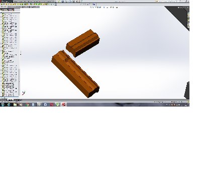

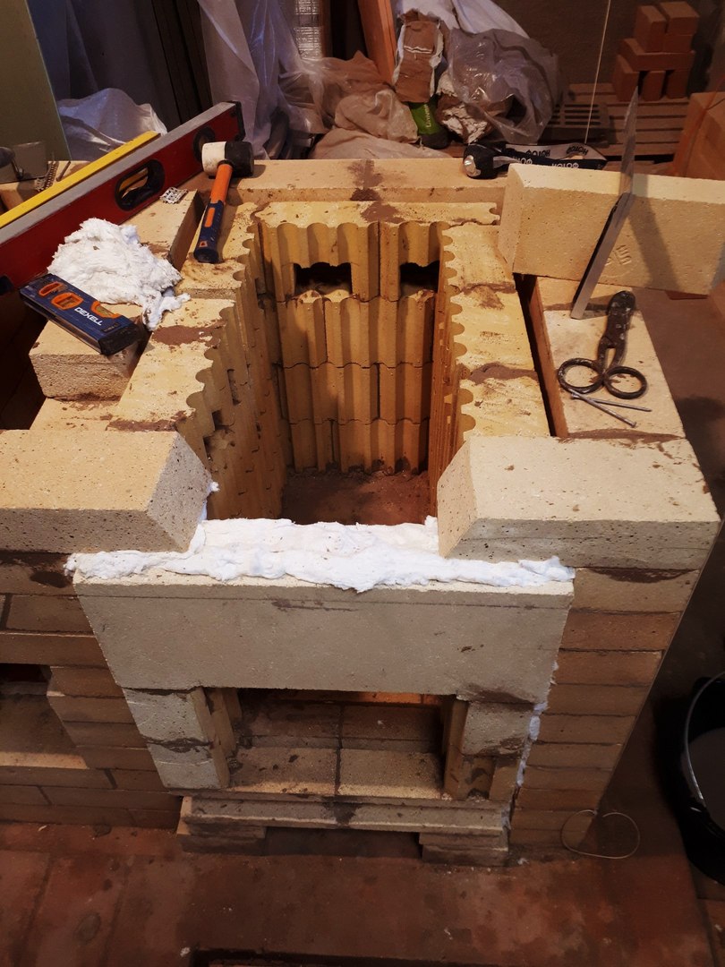

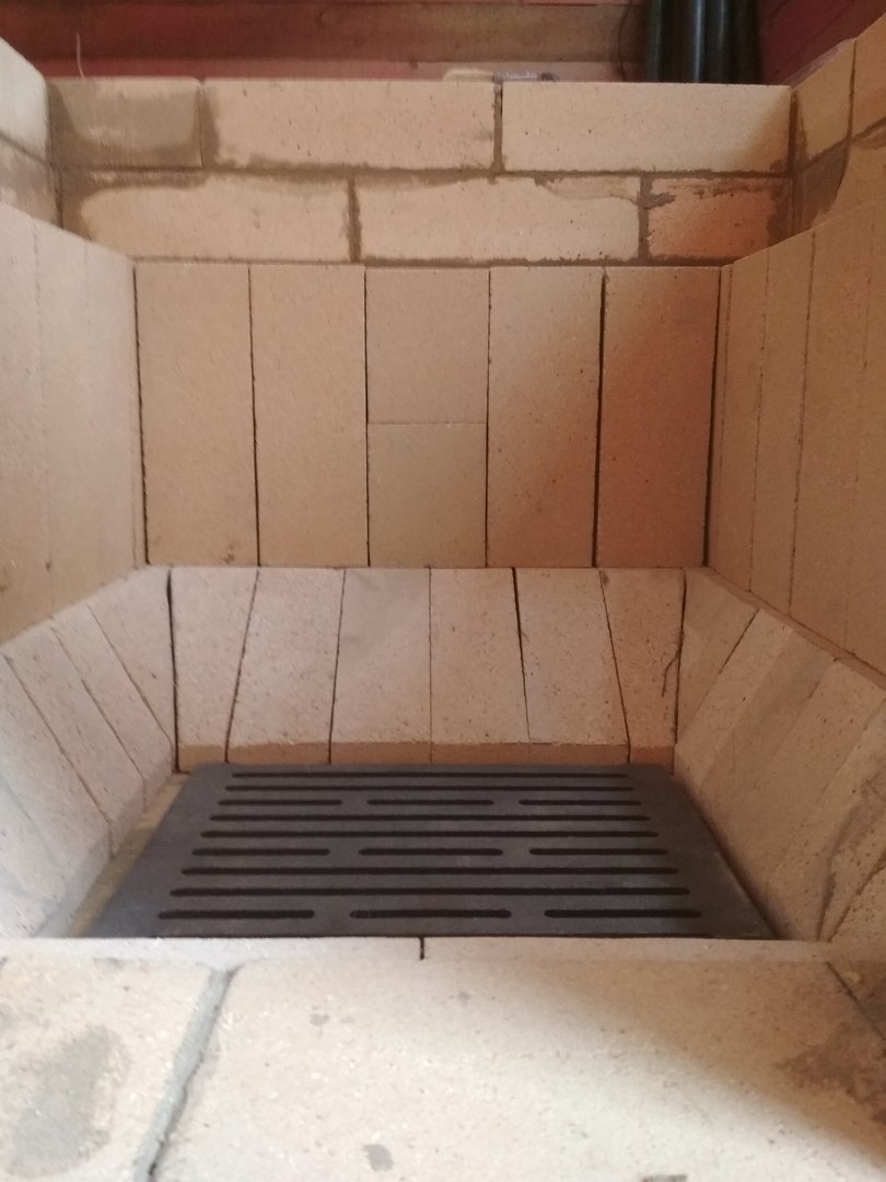

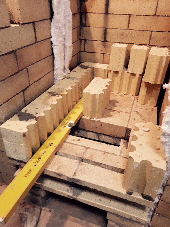

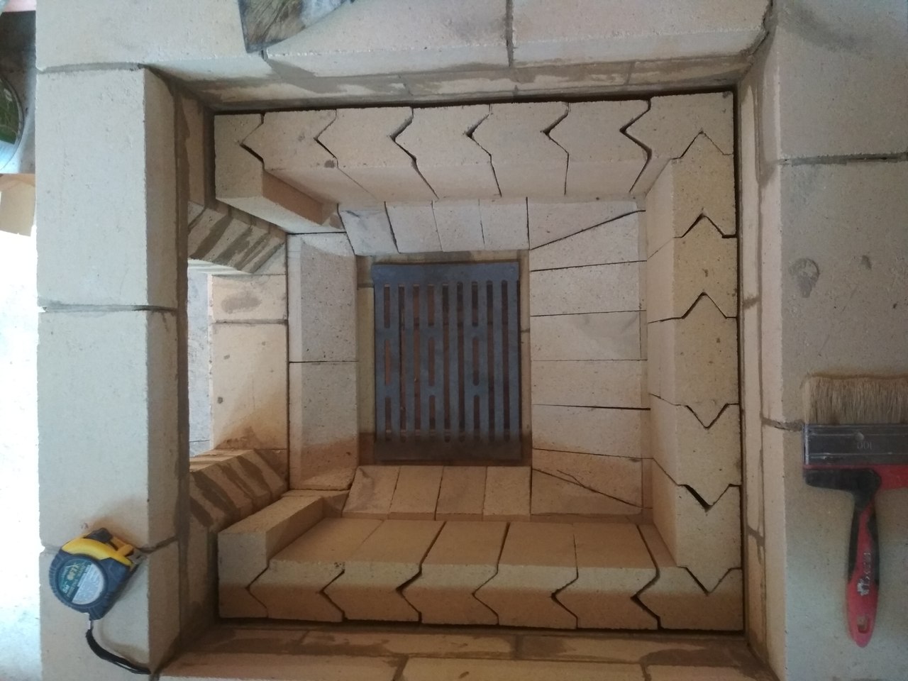

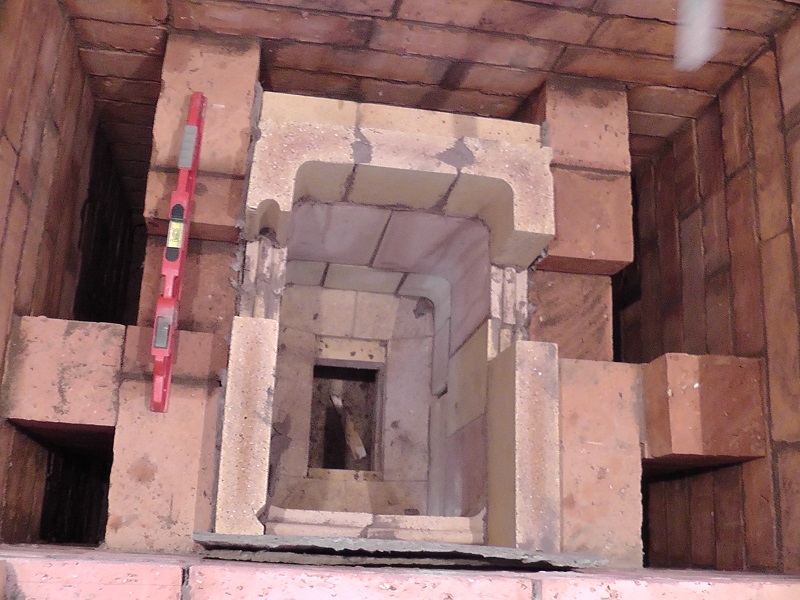

С нового года хочу прейти вот на такие топливники на сухую для банных печей . Как вам идея? У каво есть похожий опыт напишите плиз. Фото для примера печник Артем Поляков из СПБ. Сразу говорю пилка пазов не пугает зато какая ремонтопригодность возникает .
Отлично -пазогребневый кирпич ручной ручной пилки. Это удобно тем что можно вообще на сухую выкладывать самые термонапряжённые места - и потом легко менять.

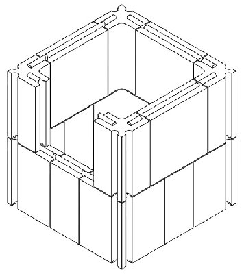

А может на ламелях все же проще?
В топливнике им слишком жарко, а в банной печи особенно. Покоробятся и разрушат кирпич.
Ничё себе легко! Опять пазы выпиливать вручную... На раствор-то, чай, легче положить. А если разрушится только один кирпич, опять же его легче выковырять и заменить, когда на растворе, а так придётся много чего разбирать.
Конечно проще. Так и делаю в самых ответственных местах очень давно. Ремонтировать конечно потом хуже. Надо будет раздолбить треснувший или прогоревший кирпич.

СообщениеДобавлено: Пт 24 Август 2018, 12:40 Ответить с цитатойВернуться к началу
Да согласен -вручную напиливать конечно не легко. Но печники идут тернистыми путями. Чем сложнее -тем интересней. Адреналин.

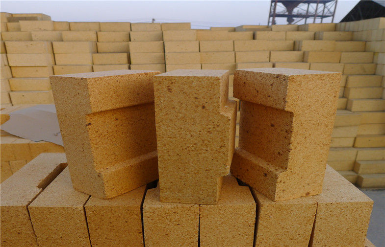

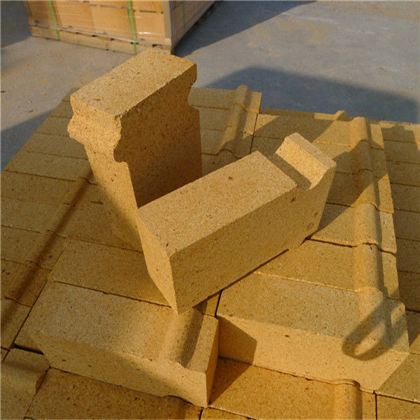

Кстате на рынке Китай предлагает шамот с пазами МАМА -ПАПА реклама ГУГЛ с переводчика . (Высокотемпературный устойчивый нормальный размер огнеупорных кирпичей плиты для сталелитейной промышленности тугоплавкого материала Женчжоу Ронгшенг, Лтд) На фотках кажется вроде сносным правда для доменных печей как я понял идет ,на cамом деле может оказаться как с телефонами ширпотреба.

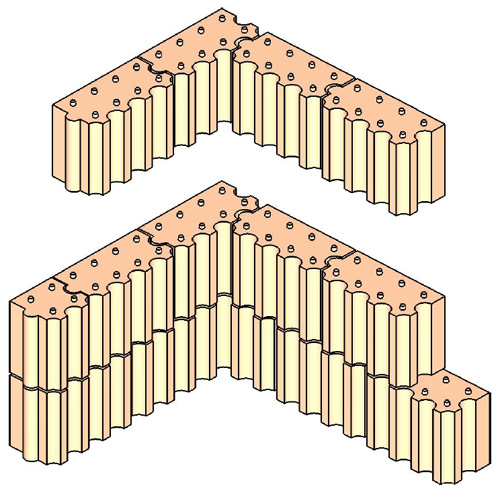

1мама папа предлогают в кэмпе и тд.
2 всё здорово, но может лучше взять систему палего от WfShr?
3 может в топке использовать легковес?
4 и чем эта система лучше простой футеровки на ребро? чёза бред? вам резов в печи не хватает?

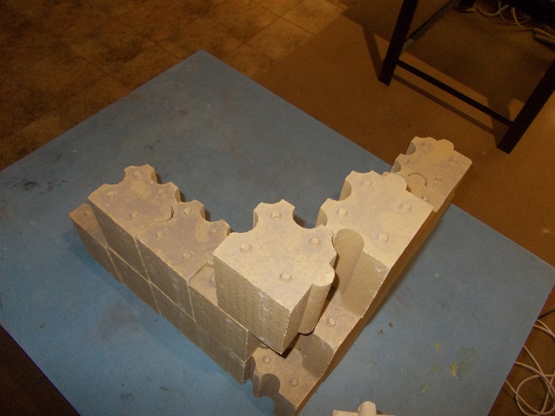

СообщениеДобавлено: Вт 4 Сентябрь 2018, 22:00 Ответить с цитатойВернуться к началу
: Спасибо что напомнили о немецком шамоте еще раз. Да я знаком с ним и иногда применяю , блоки ПАЛЕГО пока только в формате семинара. Пару раз составлял сметы на него но заказчиков пугает АДская стоимость тем более сейчас иза курса Евро. То что западный печной шамот лучше спору нет но в банных печах думаю его тоже не долог хватит .По сему пока ищу более дешовую замену хочется пока с нашим шамотом поэкспериментировать именно на сухую собирать.Конечно пилка это дело не веселое и занимает много время и сил на объекте ,но есть подсобники начинающие печники которым в кайф +надо осваивать приемы пилки болгаркои и на станке камнерезном. Лехговес какой просветите ???Топливник просто шамот на ребро на растворе не нравится уже ,не надежно швы выгорают сам кирпич ломается.

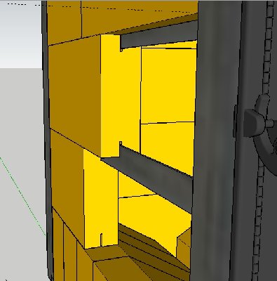

Про ламели паз гребень тема отдельна была http://forum.stovemaster.ru/viewtopic.php?t=1706&postdays=0&postorder=asc&&start=0 если только делать но муторно слишком . Метал пластинки точно сломает и выгнет в топливники банной .

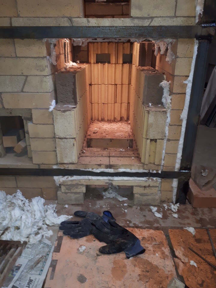

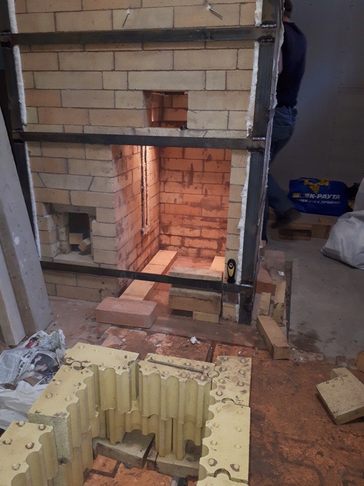

Не, Алексей, не сломает. На ламелях собираю, только не горизонтальные длинные ламели, а вертикальные, как на фото. Ламель из 1 мм. нержавейки. Стоят нормально, ничего не происходит.

Михаил, снимаю шляпу... очень круто... А в чем отличие от обычной кладки? Только отсутствие швов? Кирпич же тот же самый.... И как разбирать если треснул?
Михаил Фадеев
Сообщения: 572
СообщениеДобавлено: Пт 7 Сентябрь 2018, 22:41 Ответить с цитатойВернуться к началу
Да нету отличий. Несколько рядов без перевязки и без усиления я опасаюсь класть. А достать треснувший кирпич и без ламелей я не знаю как, честно говоря. С швом 2 мм. кирпич фиг расшатаешь, в любом случае соседние тоже сорвутся. А через топочную дверь до него ещё и дотянуться как-то надо. Мне кажется, что в варианте Алексея, как на первом фото, кирпич тоже не вынуть. Паз с гребнем его держат и без раствора, всё это верхним рядом прижато. По-моему единственный вариант ремонтопригодной топки - это тонкая плита, стоящая на ребре без раствора, просто прислонённая к стенке. Чтобы одна была на всю глубину топки, и рядов, по возможности, не больше двух.

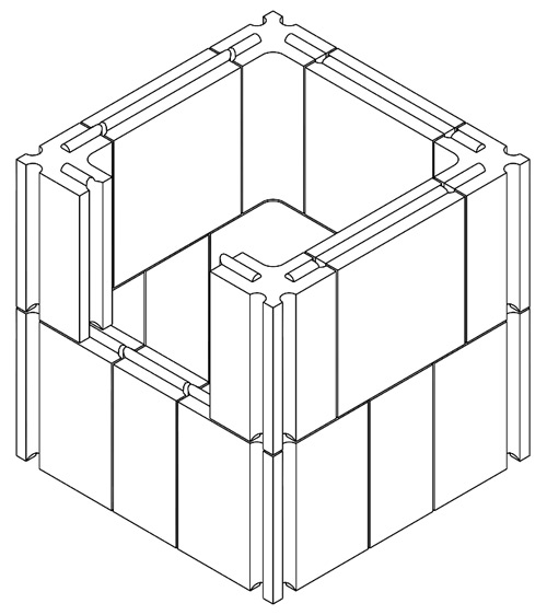

"включайте" в Спецификацию подвесные шамотные пазо-гребневые №№ 84-90 Razz
"излишки" - отрезаются Very Happy

углы подрезаются...

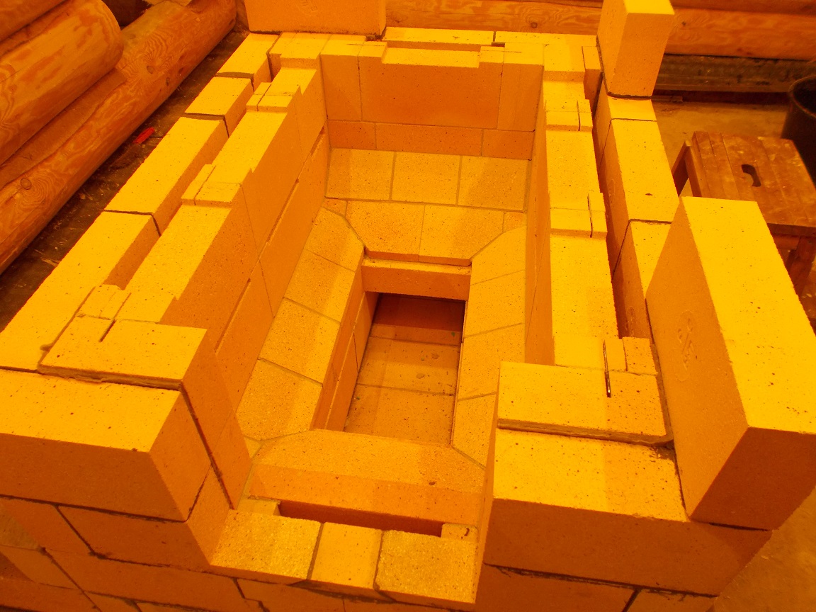

СообщениеДобавлено: Сб 15 Сентябрь 2018, 08:05 Ответить с цитатойВернуться к началу

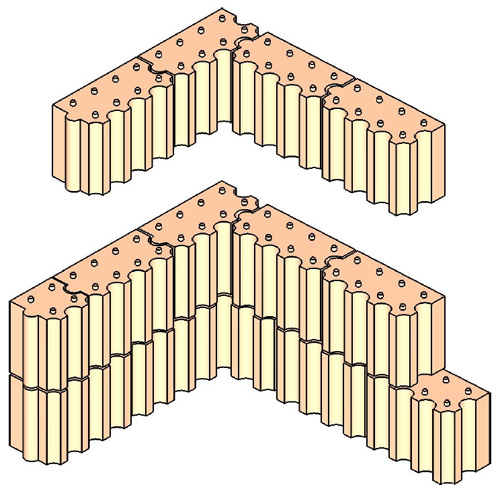

Как зачем разбирать вы видели что там в банных печах через пару лет жесткой экусплуатации там одними трещинами в топливники не обойтись . Там кирпич в сухую гренку превращается из которого как слюда как стекло вытекает, швы просто выгорают . До кучи даже в семейных каменках где место мало топливники на ребро ,кирпич наш шамотный под нагрузкой закладки кусками отваливается и просто складывается как карточный домик . Ремонт через маленькую дверку топочную не всегда возможен . Для этих целей и поднял эту тему. Вот пример питерских коллег тут шамот как раз ПАЛЕГО от ВТ но сути это не меняет .

СообщениеДобавлено: Вт 18 Сентябрь 2018, 00:00 Ответить с цитатойВернуться к началу
Все это указывает на то, что такая печь далека от совершенства.. Все эти ужасы совсем не от высокой температуры, а от скачков и перепадов температуры, от скачков и от неоднородности химических процессов. Гордиться авторам таких конструкций нечем.
