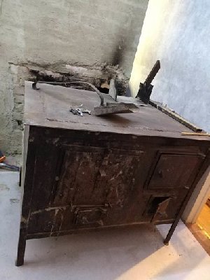

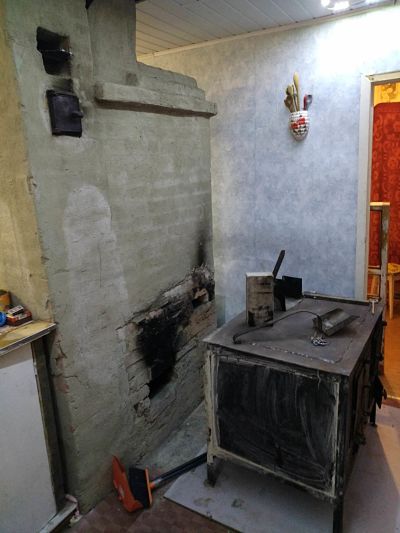

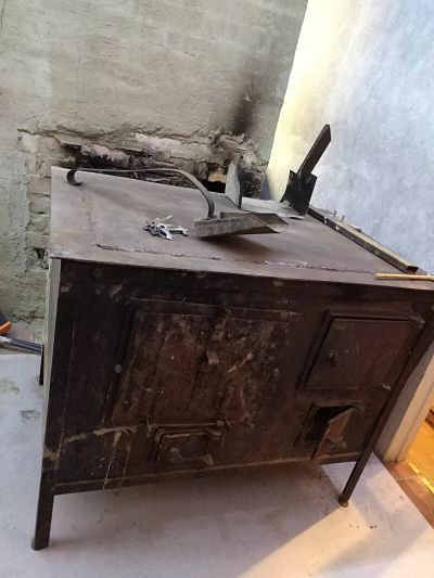

Добрый день, Уважаемые знатоки!
Буду краток.
На даче есть печь(см. фото), пользуюсь ей крайне редко, так как зимой там не бываем.
Проблема: при закладывании полной топки идет поддымливание из топки через щели вокруг дверцы, иногда сильно "пыхает" с выбросом искр и открытием дверцы, если оная не закрыта. Причем топиться она хорошо,
Щит сам тоже прогревается отлично, под топкой-плитой соответственно фундамента нет, пол из досок крепкий.
Духовка мне не нужна, есть мысль заменить эту металическую конструкцию в виде плиты на нормальную топку из кирпича.
Подскажите, что можно сделать в моем случае? Плиту отстыковал, дальше непонятно..

Я бы снёс бы это ху.. и думал о расширении фундамента (это возможно) и возведении подходящей модели печи. дымоход можно подвесить -- существенная экономия(если он живой ещё). ну а так вычищайте щиток, если прочисток нет вскрывайте , потом или новую плиту или старую подсоединяйте назад. это безумие --- пародию на камин, вообще не трогайте, пока дом не скорел.

Строить новую печь и тем более с наращиванием основания пока не вижу большого смысла, так как это не место ПМЖ. в основном бываем там летом. Все таки рассматриваю вариант недорогого ремонта, возможно с возведением новой топки, если это возможно конечно.
Пародию на камин наверно надо заложить кирпичем и забыть про него, так как там задвижка не работает,(передавлена) надо ее менять, и толку от него, тепла в смысле, мизер, топить если только долго...
Если рассматривать новую топку из кирпича, можно ли ее возводить на деревянном полу? как выполнить заход в щиток, не будет ли трескаться шов в месте пристыковки плиты к щиту?
Может рассмотреть какие то современные топки из металла, какие подойдут тогда в моем случае?

Имею опыт ремонта плит в деревнях, в вашем случае я бы не стал делать плиту из кирпича не имея фундамента. Рассмотрел бы ремонт всего щитка и заштукатурил бы термостойкой штукатуркой плитонит. От декорировал "камин" и никогда не стал бы его топить или срезал бы его от щитка перед штукатуркой. Потом или стильную(вопрос финансов) или бюджетную металлическую плиту поставил с шамотным сердечником. Плюсы от этого -- стремительный прогрев в холод, возможность готовки в любое время сколько угодно не боясь перетопа. Минусов не вижу... на рынке сейчас предлагается масса железных плит....

Ок, если кладка топки на досках не вариант, можно рассмотреть вариант металлической топки, вход в канал щитка надо будет делать где то вверху справа?, соответственно щит будет наверно меньше прогреваться. насколько это критично?
Еще непонятно почему всетаки старая топка "пыхает"(сильно) и поддымливает? может это происходит из за забитых сажей дымоходов? какие могут быть еще варианты?
"камин"буду глушить тогда, )Срезать от щитка его наверно не получится, на нем труба стоит)тянет тепло из комнаты так как задвижка заклинена в открытом положении, жалко просто место сьедает.
Ну и в тему еще вопрос, какой порядок цен сейчас на выложить печь вместо моей, лишних денег не имею, камин не нужен, плита не нужна, отделка не нужна, нужна большая топка и хорошая теплоотдача, размеры по фото примерно д.б. понятно.

Пыхает из-за засаженности щитка скорее всего и его конструкции, что там внутри???
Подключать плиту в зависимости конструкции плиты, лучше пригласить печника (поискать соображающего в этом).
Цена у многих отличается, не знаю где вы территориально, но если услышите подозрительно низкую цену, то стоит призадуматься....

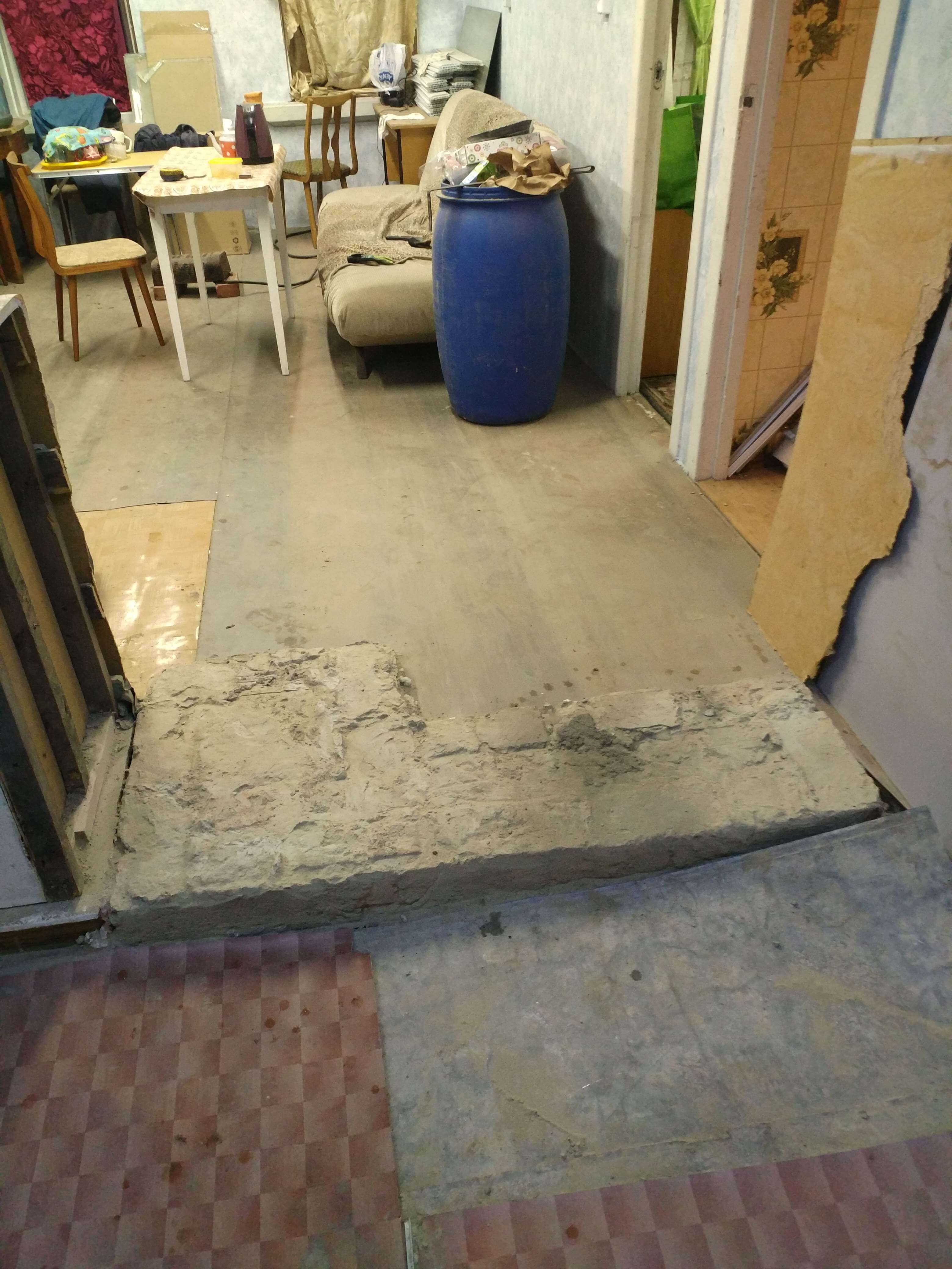

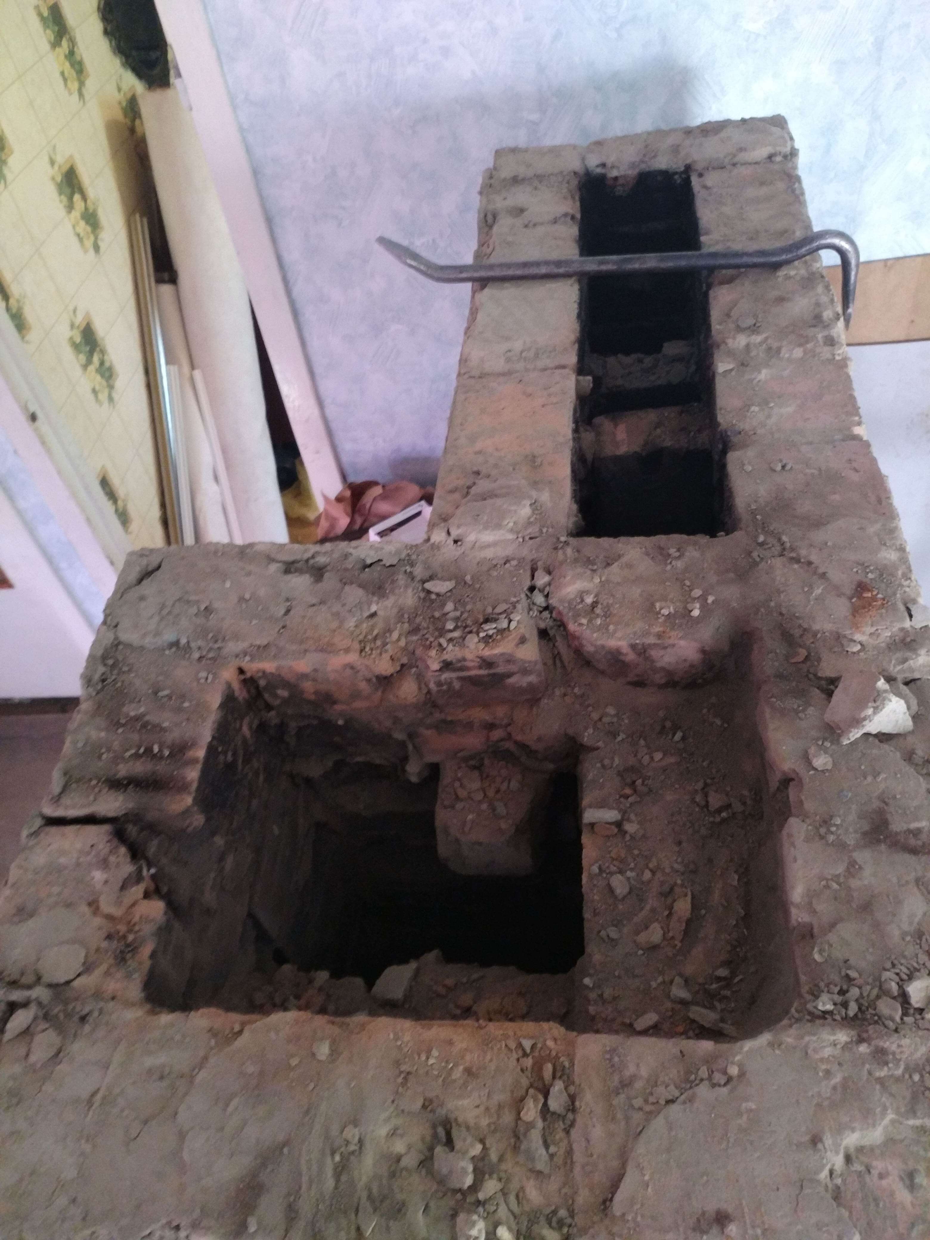

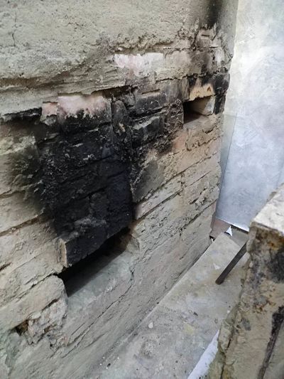

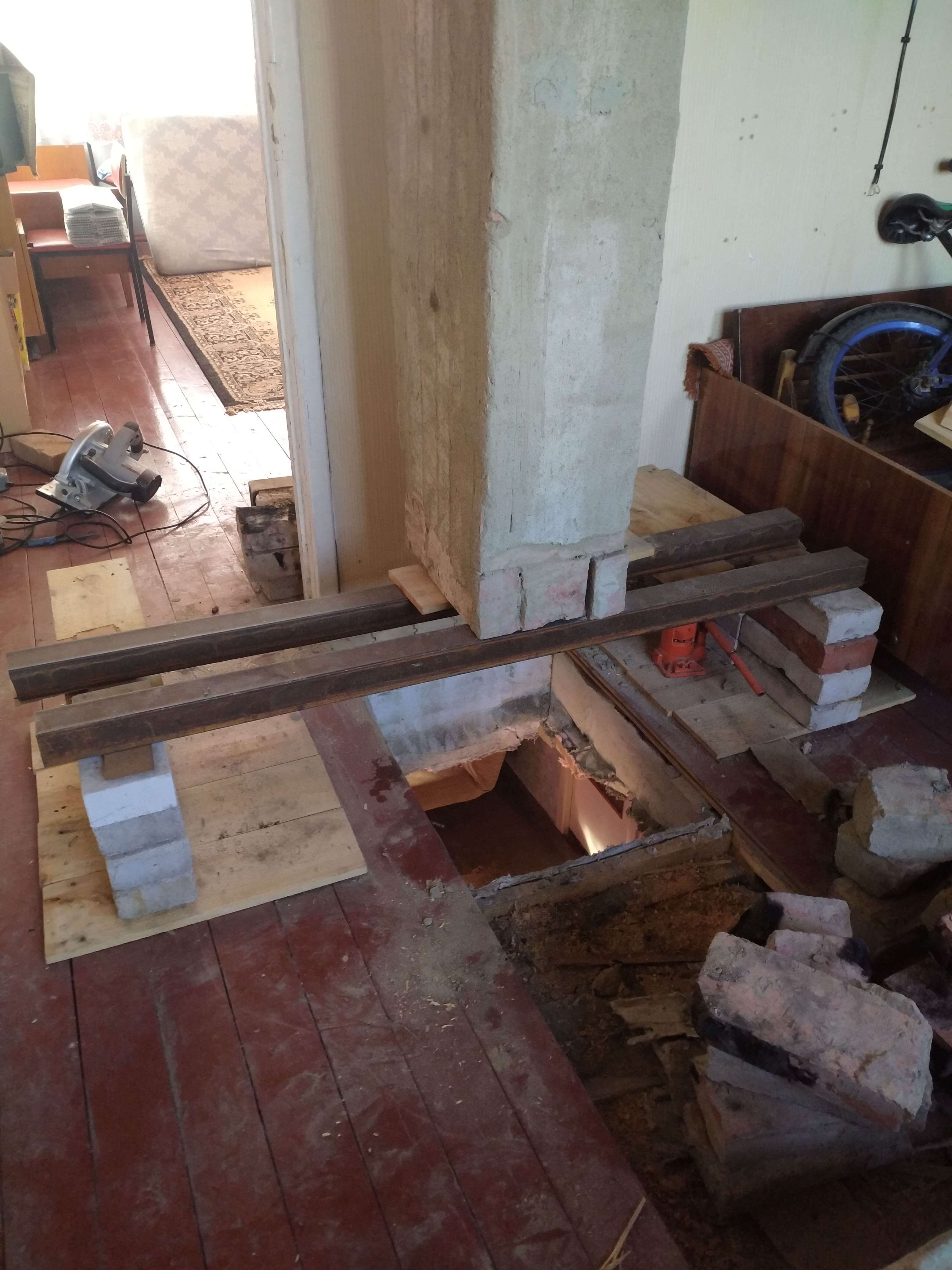

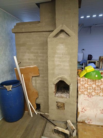

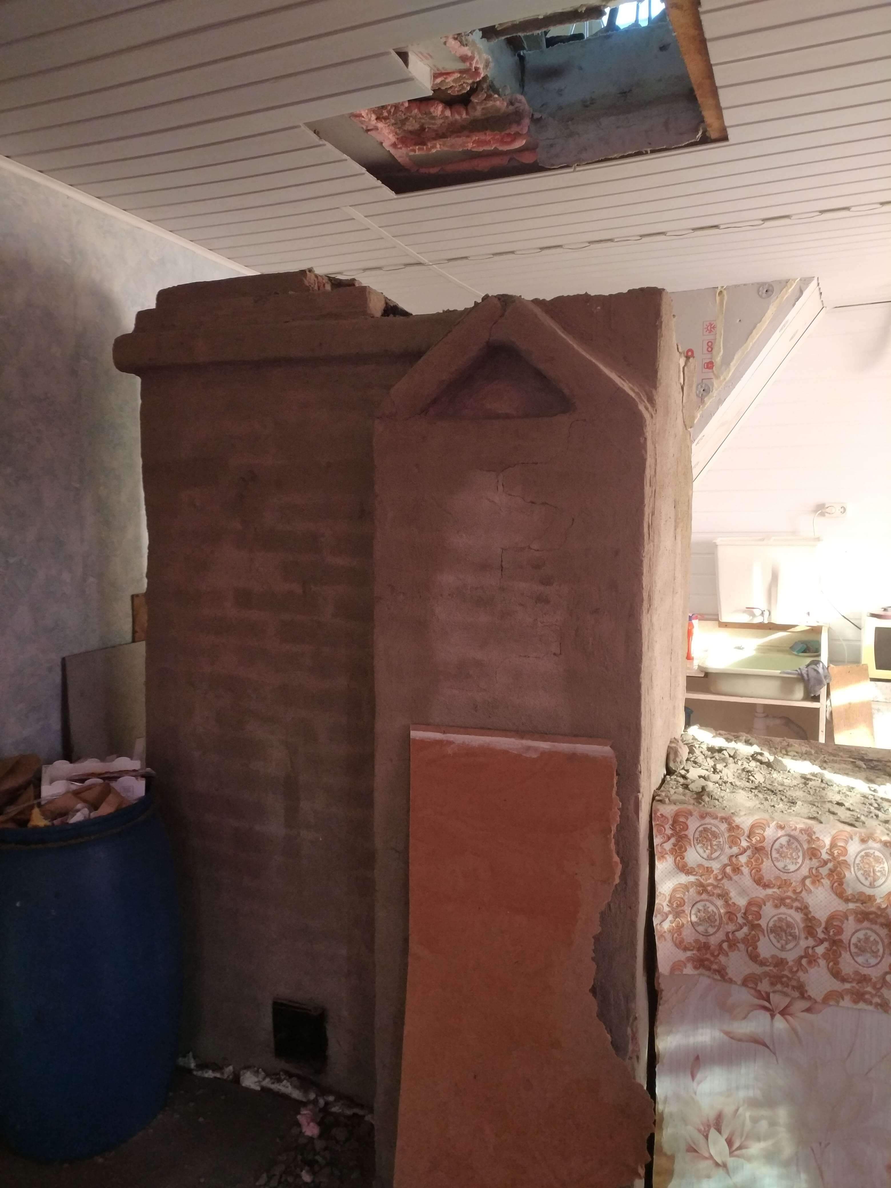

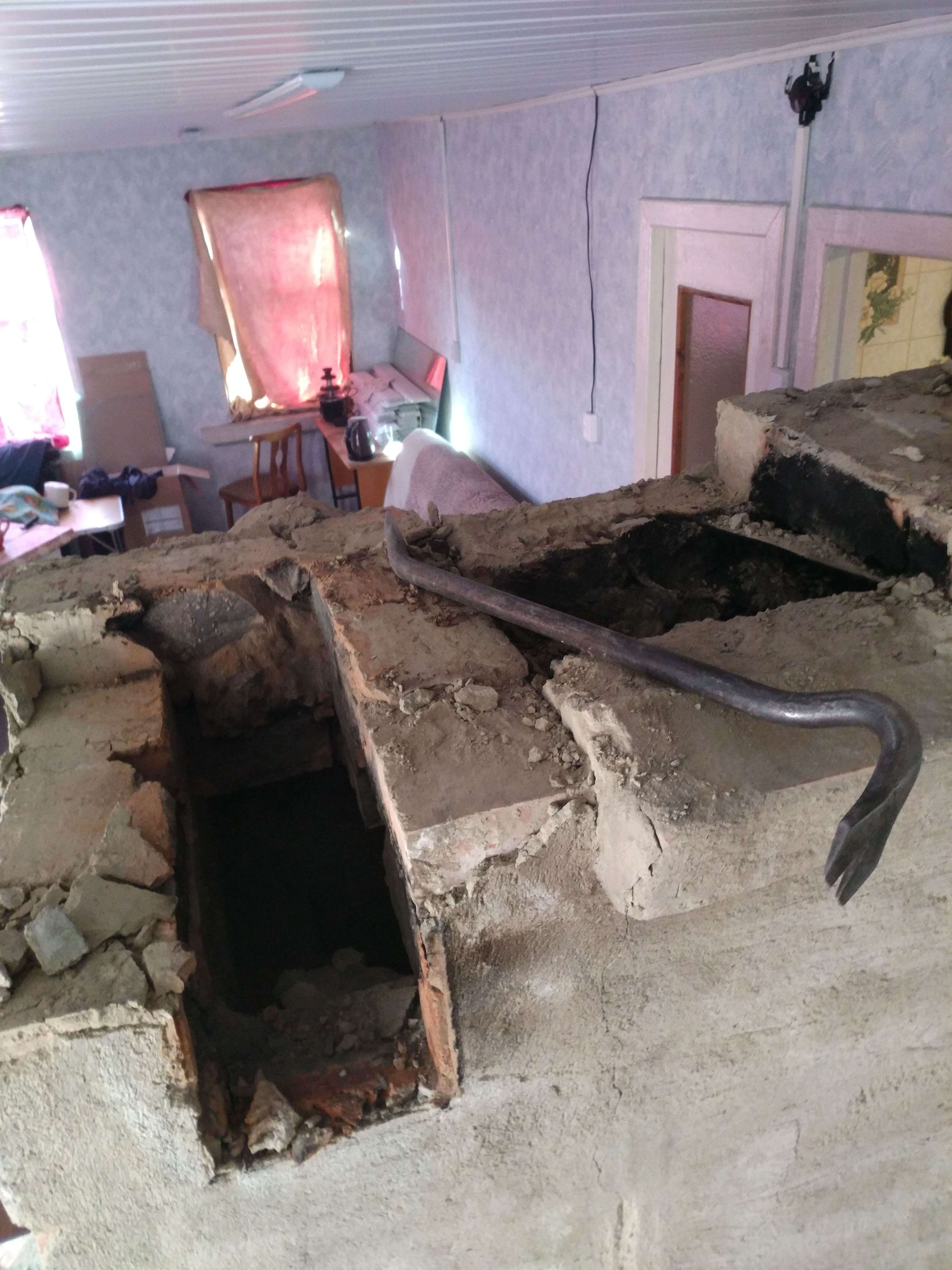

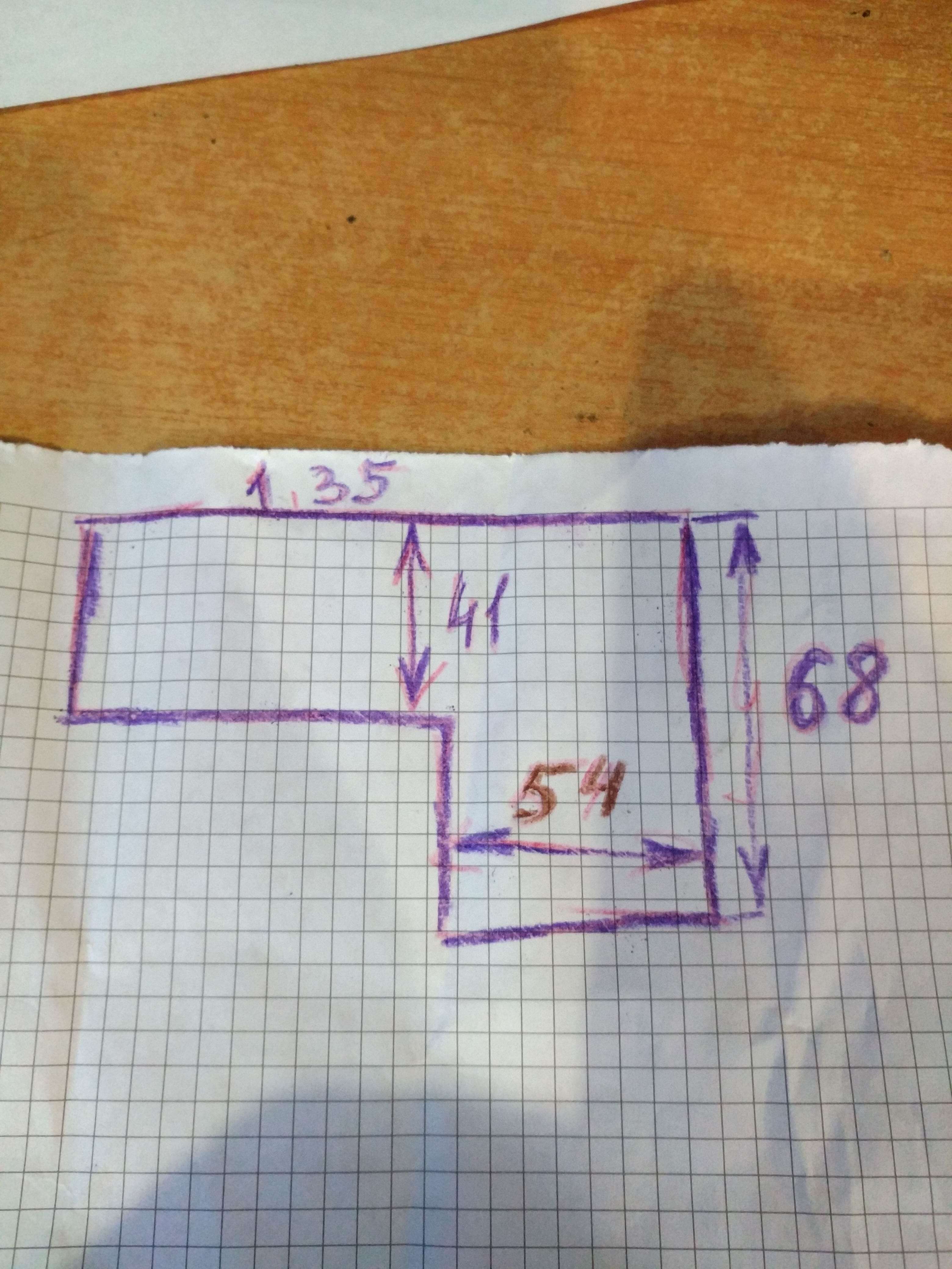

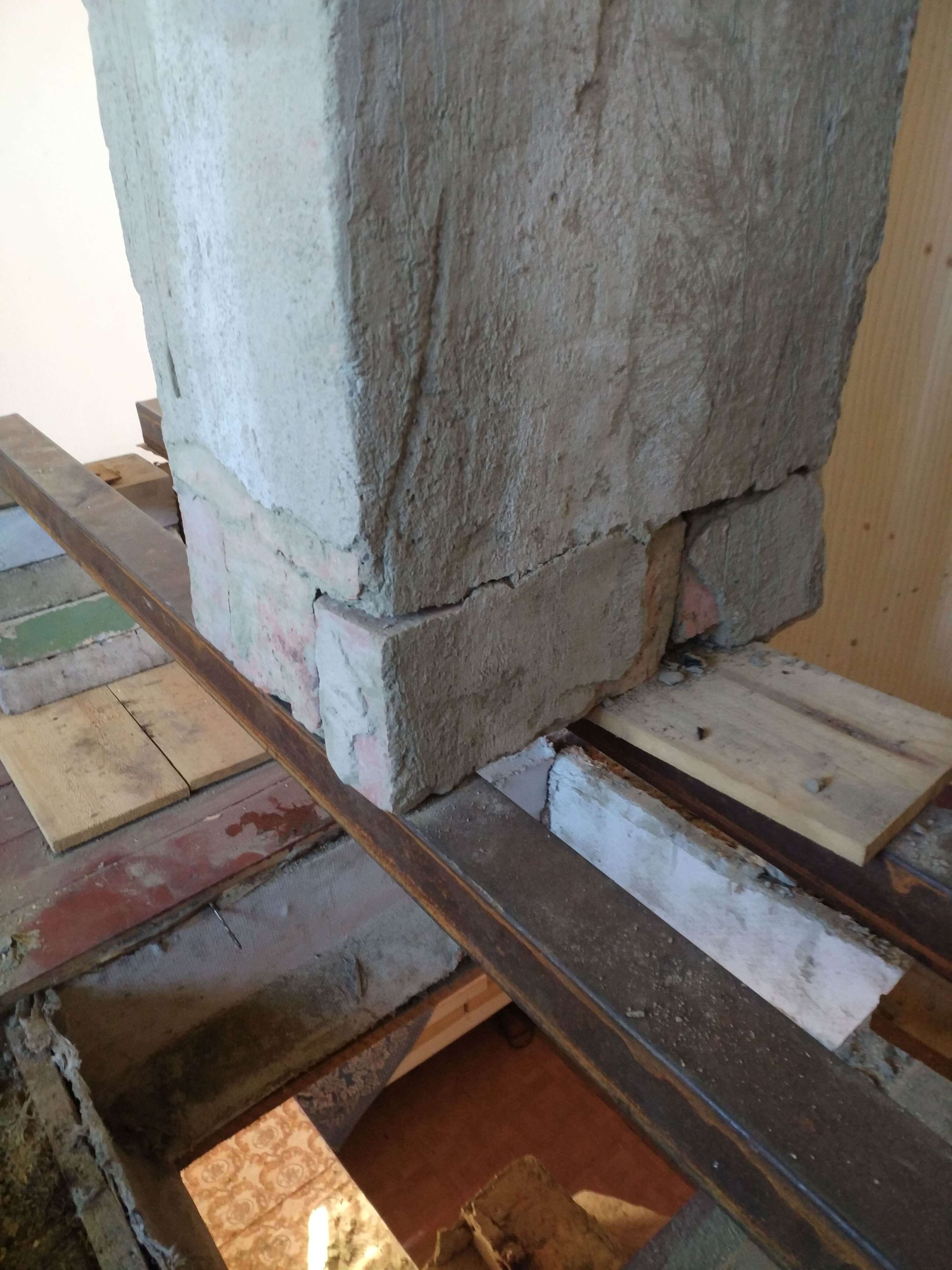

Всем привет, разобрал я в итоге и плиту и щиток.
Во время разборки правильность моих действий с разбором подтвердились. Я хоть и не специалист в печном деле, но думаю сложу ее лучше чем она была выложена. Швы м/у кирпичами такие что палец пролазит, 1-1,5 см, много мест где между кирпичами пустота и вследствии образовался нагар в виде сажи. Так называемая топка аля камин,- все кирпичи треснутые, видать были неоднократные перегревы.
Вывесил трубу сначала, правда пара кирпичей отошла, ну что-нибудь потом с ними придумаю., А дальше все было просто, я разбирал, помощники чистили кирпичи и укладывали, получилось 150 целых кирпичей. Кстати сразу вопрос, их можно будет использовать при кладке новой печи или всё-таки лучше все новые использовать?
При разборке не пришлось почти пользоваться монтажкой, все кирпичи отходили легко и просто, что тоже показалось странным.
Ну вообщем к вечеру щит был разобран, мусор убран, и даже из обломков выложил небольшую дорожку в сарай.
Теперь встал вопрос какую печь ставить на то основание которое у меня есть. Фото с размерами скину ниже. Если есть у кого варианты печи под мой постамент, прошу поделиться
Буду продолжать вэтой теме, по мере возможности рассказывать о своих начинаниях

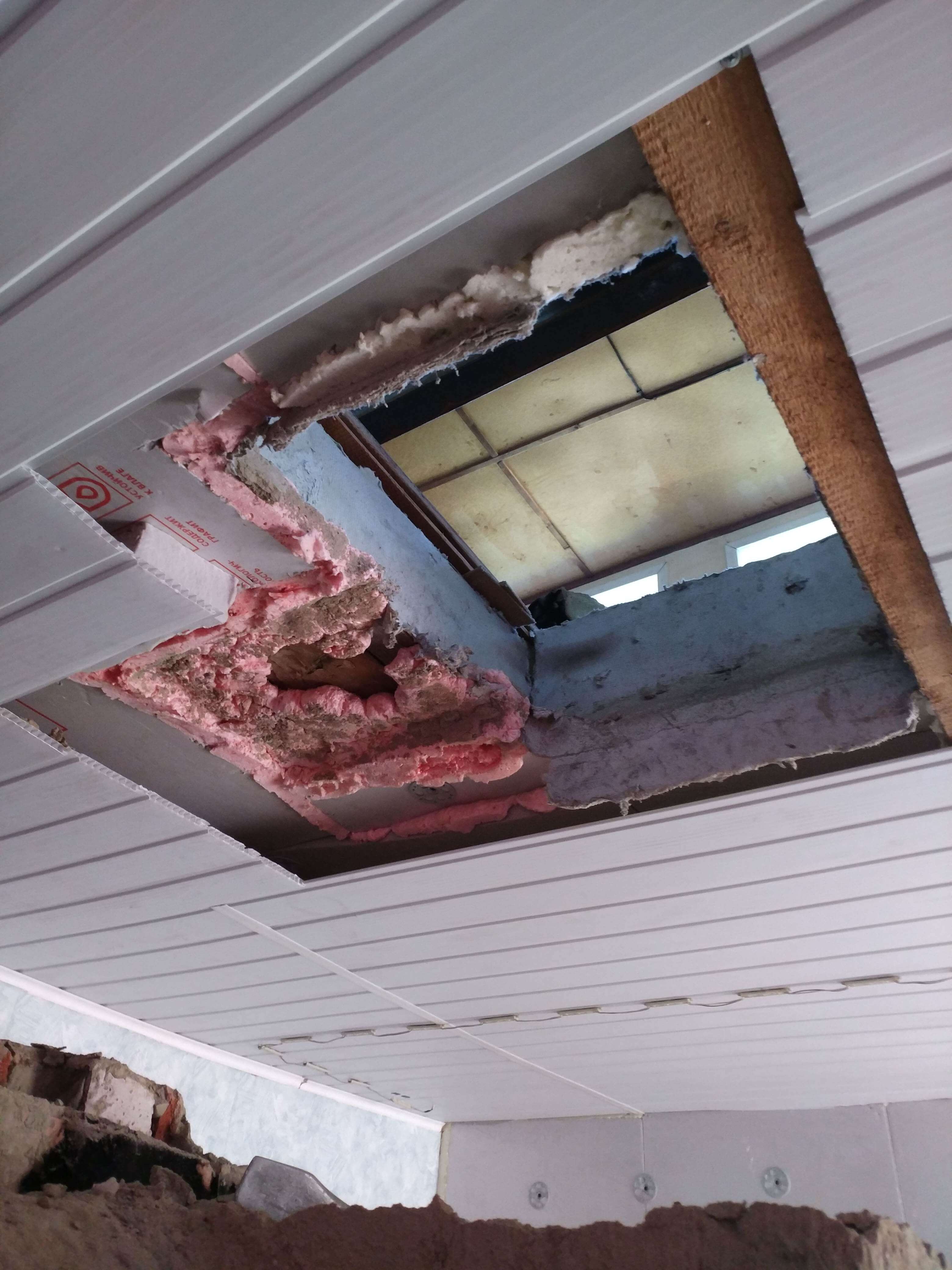

Еще немного фото

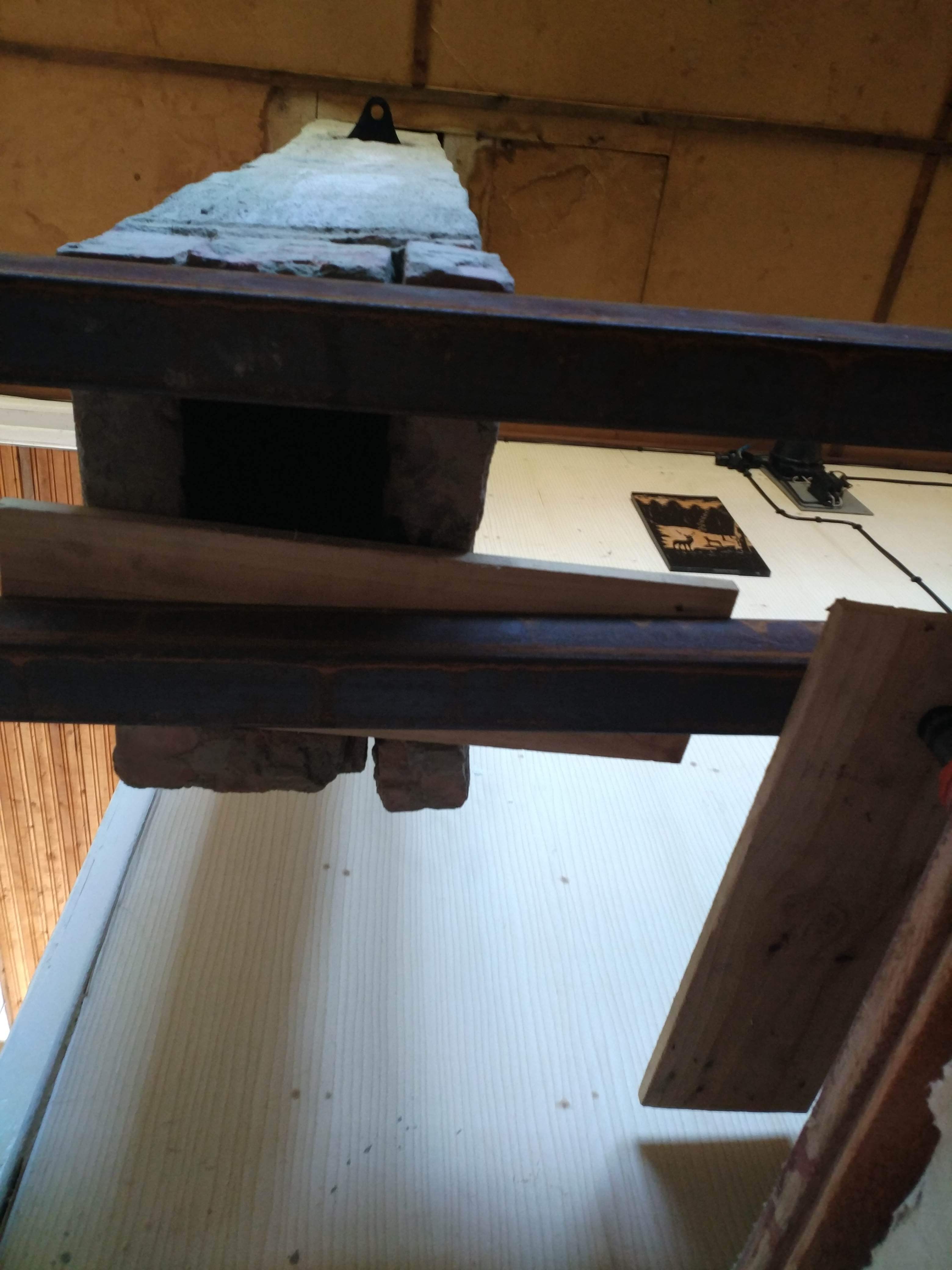

СообщениеДобавлено: Пн 15 Октябрь 2018, 10:31 Ответить с цитатойВернуться к началу
труба на ребро. Хлипанько Confused

СообщениеДобавлено: Пн 15 Октябрь 2018, 11:55 Ответить с цитатойВернуться к началу
Хлипенько согласен, ну трубу пока трогать не хочу, ее, если что, можно будет потом переложить. меня больше интересует на данный момент какую печь выложить. пока читаю, изучаю форум, на сколько время позволяет(

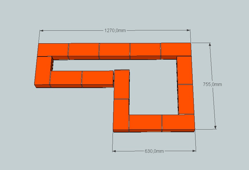

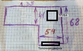

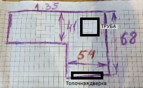

Ser_Ghost писал(а):
Еще немного фото
Вот так пойдёт?
Минимальная ширина топки с футеровкой 630 мм
 Размер файла:  25.77 КБ
 Просмотров:  764 раз(а)
 Размер файла:  40.79 КБ
 Просмотров:  785 раз(а)

СообщениеДобавлено: Пн 15 Октябрь 2018, 12:15 Ответить с цитатойВернуться к началу
по фото труба на щитке слева

СообщениеДобавлено: Пн 15 Октябрь 2018, 12:28 Ответить с цитатойВернуться к началу
Валер, нет, на схеме все верно, труба справа. Кстати габаритные размеры больше моего основания, соответственно сразу вопрос, можно ли разместить такую печь на моем основании? потому что само основание переделывать не вариант
Сообщения: 2375
СообщениеДобавлено: Пн 15 Октябрь 2018, 12:35 Ответить с цитатойВернуться к началу
Если фундамент нормальный, то "свесы" без проблем с накладыванием рамы их уголков на фундамент.

Фундамент крепкий, раму сварю, не проблема, а есть порядная кладка данной печи? щиток скольки канальный будет, хватит ли мне от нее тепла для обогрева дома 60 кв.м. утеплен только первый этаж
