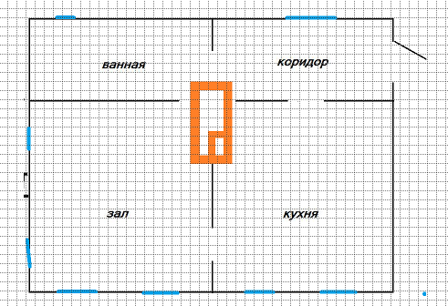

СообщениеДобавлено: Ср 17 Октябрь 2018, 14:11 Ответить с цитатойВернуться к началу
Нарисовала что смогла. Если нужно еще данные я напишу

СообщениеДобавлено: Ср 17 Октябрь 2018, 14:35 Ответить с цитатойВернуться к началу
может электрокотёл? На 16 м2 возьмёте минимальный по мощности, и всёж не Сибирь)))

СообщениеДобавлено: Ср 17 Октябрь 2018, 14:52 Ответить с цитатойВернуться к началу
Электричество сейчас дорого!А впереди еще и отмена льгот у села рассматривается Mad Боюсь работать буду на оплату котла. А воровать боюсь, хотя знаю как, хватило одного раза на 220v. Хотела временно повесить ПЛЭН - говорят хорошо греет. Но на дальнейшее хочу капитально(время есть строить буду весной) и с наименьшими затратами. Лес возле дома сушняка полно. Может есть какая печка маленькая? Желательно без "боровка" Или это из мира фантастики?

СообщениеДобавлено: Чт 18 Октябрь 2018, 13:33 Ответить с цитатойВернуться к началу
самая маленькая печь это 2,5*2,5 кирпича, или 68*68см, а с учётом противопожарной отступки от стен 90*90см, половину вашего коридорчика перегородит. Воткнёте в угол -проблема с трубой.

СообщениеДобавлено: Вт 23 Октябрь 2018, 08:21 Ответить с цитатойВернуться к началу
Шура показал самый правильный печной вариант, весь дом одной печкой отапливается. Вам надо размер 3,5*4,5 кирпича, но конечно это уже на фундамент. Все ваши Мячты -это теже буржуйки, тепло пока дрова кидаете, для ПМЖ не вариант. Котёл требует отдельного помещения, и топить его придётся круглосуточно плюс проблемы с разводкой.
