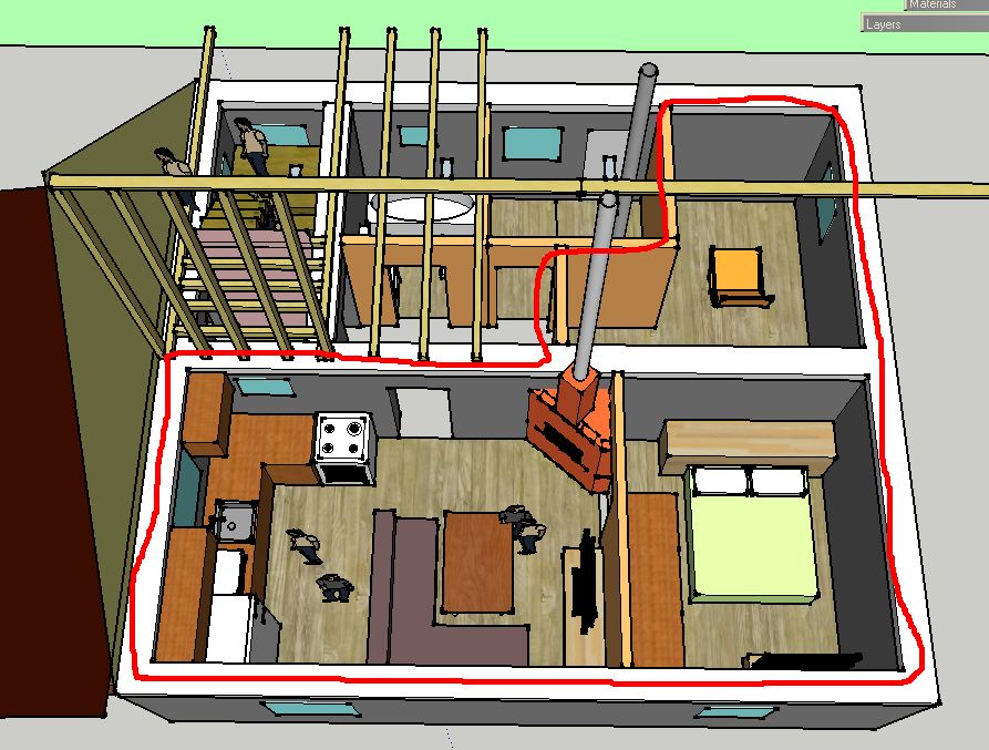

Планирую дом как на скрине (печь на скрине для иллюстрации), средняя стена несущая. Необходимо добавить кирпичную печь без водяного контура ~4-5 кВт между залом и двумя спальнями. Печь будет использоваться в качестве запасного отопительного прибора для межсезонья (основным источником тепла будет угольно-дровяной котел с водяным контуром).
Пожалуйста, порекомендуйте варианты печей и их размещение.
Заранее Благодарен!

Можно вместо угловой поставить длинную прямоугольную (проекта ОПТ-6, например) в несущую стену(что она несёт? - впрочем, не важно), топить из коридора.
Бетон, надеюсь, не проблема?
Судя по рисунку у вас не печь а камин.
Эти понятия не надо путать.
Гипсокартон и каминный вентилятор вам в помощь.
