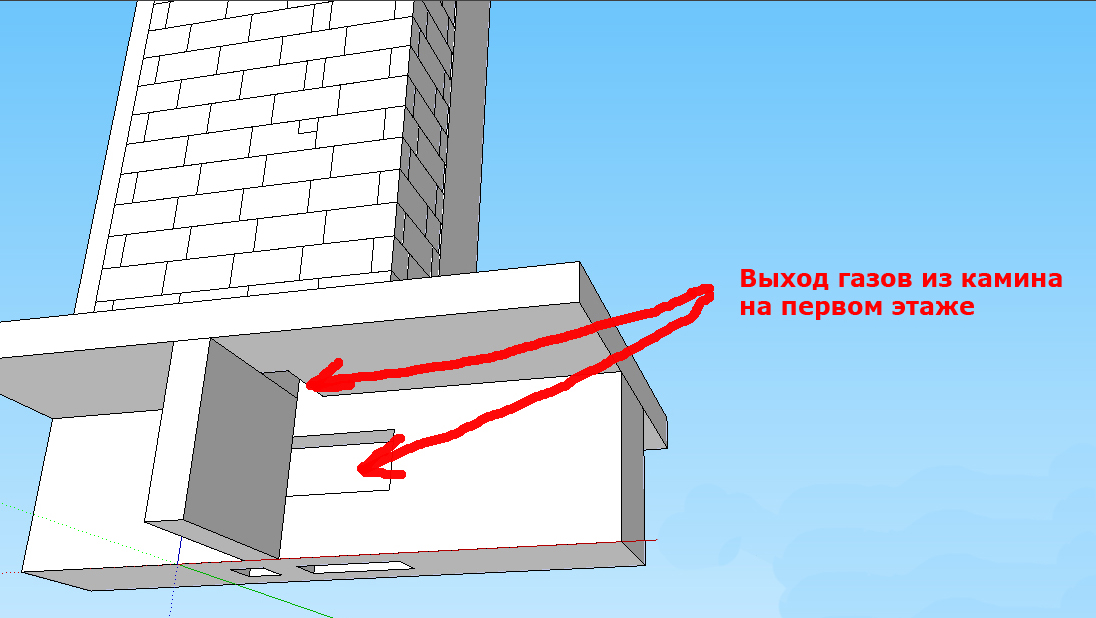

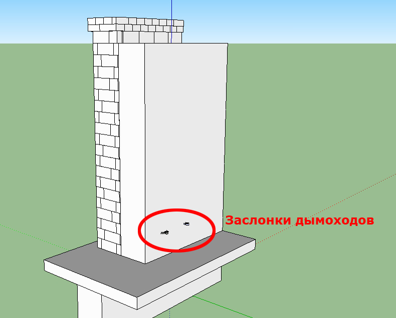

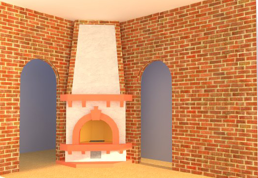

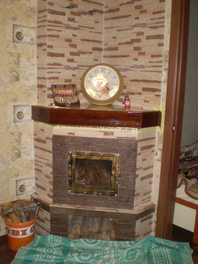

Проект такой мыслю. Угловой камин и щиток от него на втором этаже. Калининград. Влажность высокая. Щиток не сработает? Температуры не хватит? Утонем в конденсате? Дымоход h=8м. Есть два канала 130х130 и 260х130. Портал 560. Если подпитка воздухом из подвала? Возможно?

ещё

заслонки

странная врезка

vladimir-krestyanin
Сообщения: 796
Регион: санкт-петербург
Добавлено:
Вт 3 Июль 2018, 10:57
Два канала,один для камина другой для щитка -со СВОЕЙ СОБСТВЕННОЙ топкой, с рассечкой между каналами,будет работать,
По другому ,камин задымит.

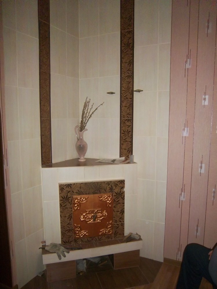

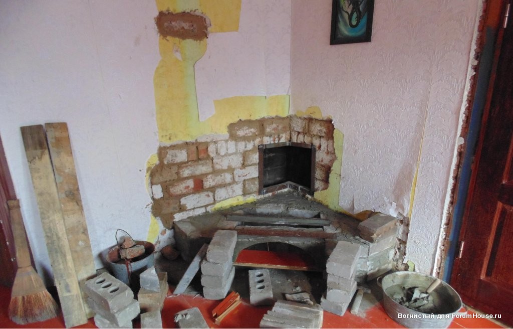

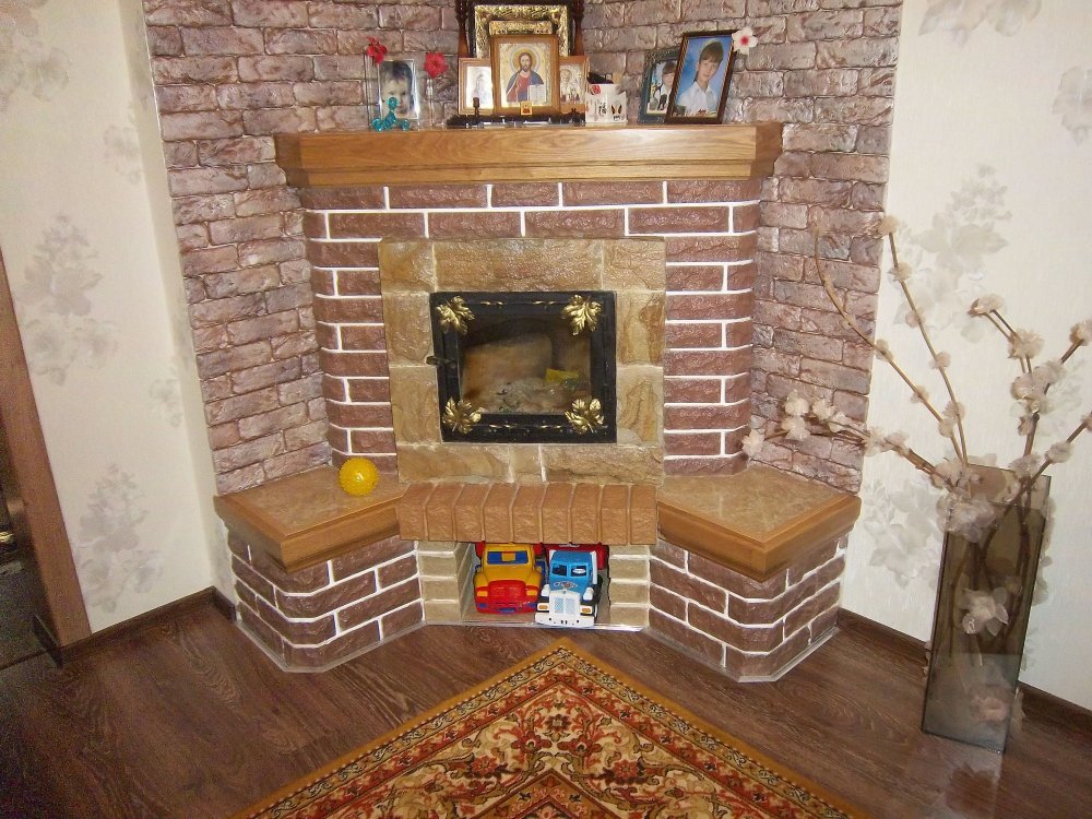

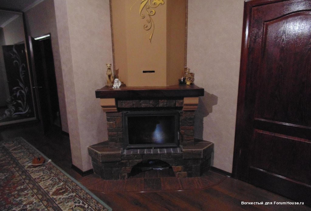

Вогнистый Владимир
Регион: Мариуполь, Украина
Добавлено:
Вс 15 Июль 2018, 05:26
У нас это называется - подовая топка + Г. щиток. Количесто работ -в другой теме.

Добавлено:
Пт 31 Август 2018, 18:26
Топку надо будет закрывать заслонкой с отверстиями иначе дымовые газы не будет иметь достаточнои температуры 130-150 гр. чтобы тяга работала. Прямой ход камина предусмотртие. Щиток делают для печи....
