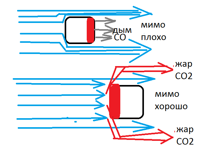

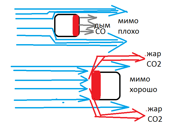

СообщениеДобавлено: Чт 22 Ноябрь 2018, 00:05 Ответить с цитатойВернуться к началу
Есть движение воздуха мимо зоны реакции окисления.

A.N.Volodin писал(а):
Мне подовое горение нравится тем что нет охлаждения горящего топлива через колосник холодным воздухом. Повышается температура и эффективность сжигания топлива.
Не спорю. Я даже не знаю, что лучше: быстрее дожечь угли на колосниках или пусть воздух идёт мимо них, но переносит энергию из уже нагретого топливника в недогретые части печи. И думаю, что и сурьёзные теоретики не знают...
Александр -в деревнях на Урале печники делают печи только с подовым горением. Сделал родственнику печь с колосниками -через год он попросил переделать на подовую. Говорит что с колосниками больше дров жрёт,да и колосники за год прогорели потому что в деревне когда образуются угли -печь переводят на медленное горение. Прикрывают поддувало и задвижку до минимума и "томят" угли. Колосник из-а того что на нём перегретые угли видать быстро выходит из строя -просто прогорает. Ведь в деревнях рачительно относятся к расходу дров. Ведь сами заготавливают,рубят,колят дровишки.И топят опытным путём так -чтобы меньше расходовать дров и получить больше тепла от сгораемых дров. Это у них получается даже на самых плохих конструкциях печей. Вот и напрашивается вывод -всё зависит не от "брэндовости" конструкции печи -а от "искусства" протапливания.Хорошая конструкция печи для деревенских -это всего лишь показатель долговечности печи.Дрова у них одинаково "хавают" любые печи. Так что "меряние" конструкциями печей как "детородными ......." -для деревенских бессмысленно.Я родом из Казахстана -там у нас в деревне топили печи углём и кизяком. И при одинаковых конструкциях печей во многих домах -кто то за зиму сжигал машину угля -а кто то и две машины. Просто кто больше угля сжигал -просто неумели правильно топить углём.И уголёк то тоже с одного месторождения привозили.И кизяк тоже от одинакового сена,соломы ,коров.
Андрей ..

СообщениеДобавлено: Чт 22 Ноябрь 2018, 08:06 Ответить с цитатойВернуться к началу
Владимир -в деревнях на Урале печники делают печи только с подовым горением. Сделал родственнику печь с колосниками -через год он попросил переделать на подовую. Говорит что с колосниками больше дров жрёт,да и колосники за год прогорели потому что в деревне когда образуются угли -печь переводят на медленное горение. Прикрывают поддувало и задвижку до минимума и "томят" угли. Колосник из-а того что на нём перегретые угли видать быстро выходит из строя -просто прогорает. Ведь в деревнях рачительно относятся к расходу дров. Ведь сами заготавливают,рубят,колят дровишки.И топят опытным путём так -чтобы меньше расходовать дров и получить больше тепла от сгораемых дров. .
по моему тут рулит температура горения. В подовых она ниже, и плюс изза отсутствия колосник.решетки образуется много углей. Конечно нужно доп.время чтоб они сгорели, не выгребать же их чтоб залить водой и выкинуть вон.
Нечто похожее происходит и с колосником если полностью закрыть поддув.дверку. Но это ж мазохизм...не лучше ли приоткрыть.
Топить надо правильно колосниковую, давая воздуха лишь--- чтоб ярко горело но не гудело как паровоз Sad

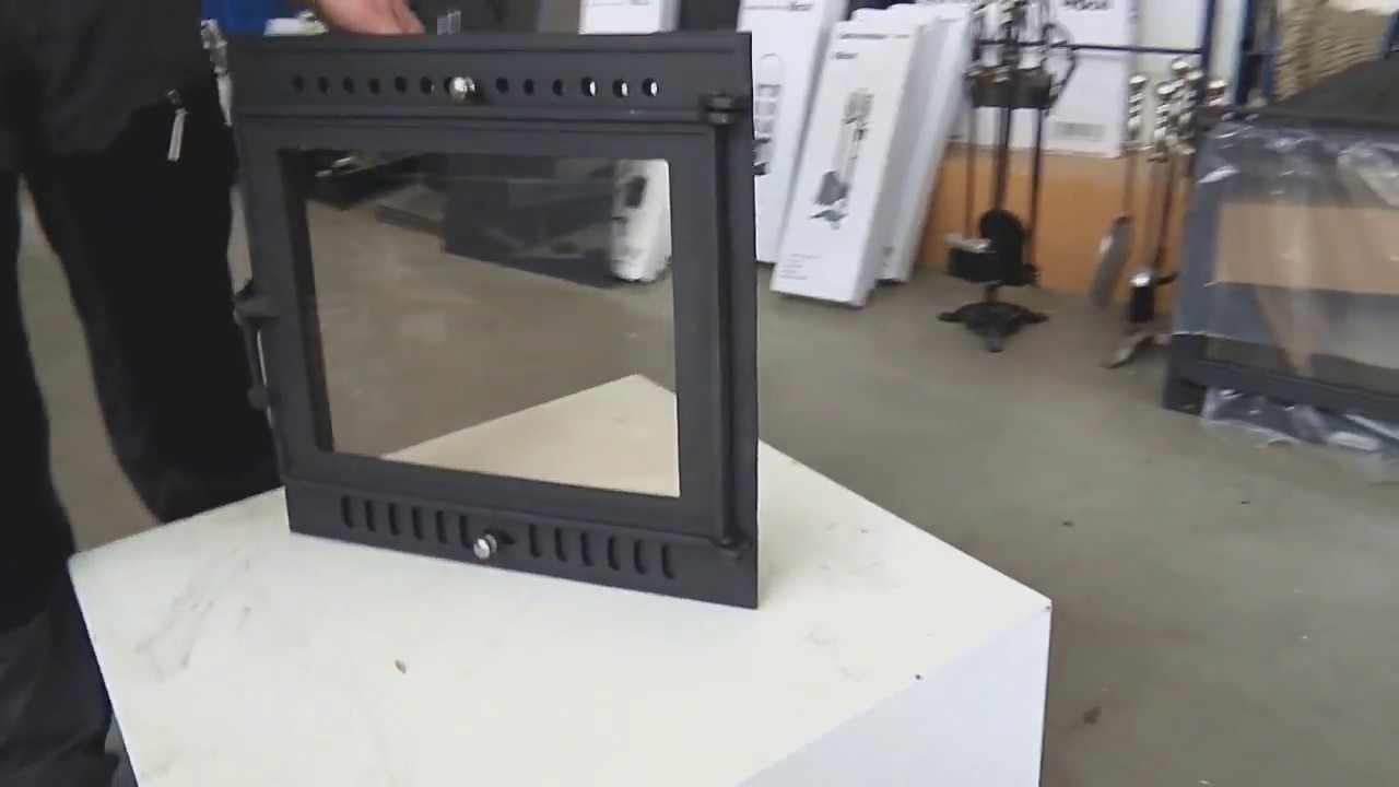

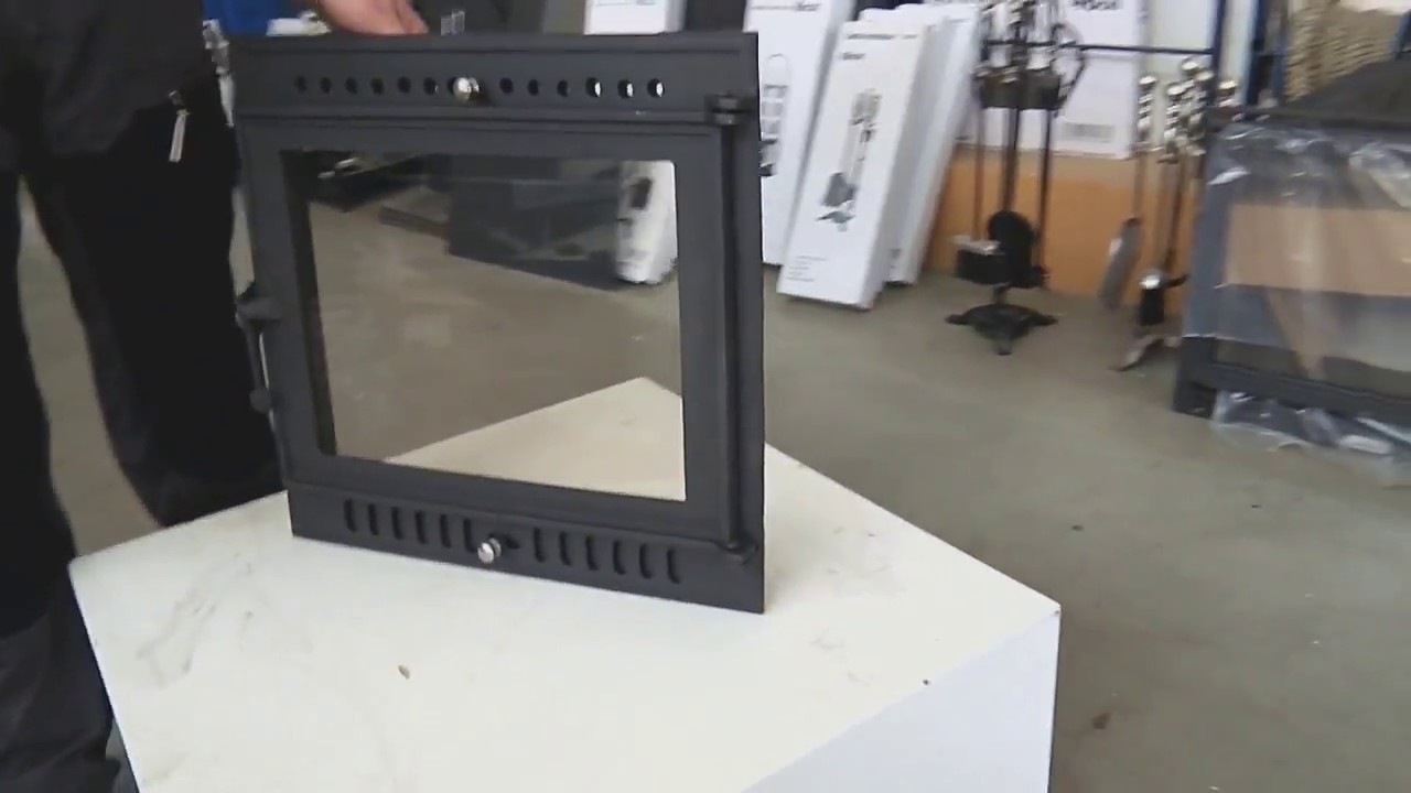

СообщениеДобавлено: Чт 22 Ноябрь 2018, 13:24 Ответить с цитатойВернуться к началу
Нашел дверцу. Украина. Ищу дальше)
https://www.vash-komyn.com/10-dvercy/5-dverki-steklo/278082189-dverca-dla-kamina-so-steklom.html
Почитайте по ссылке - интересное описание и видео есть.
