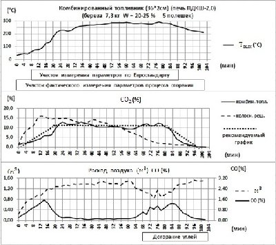

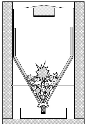

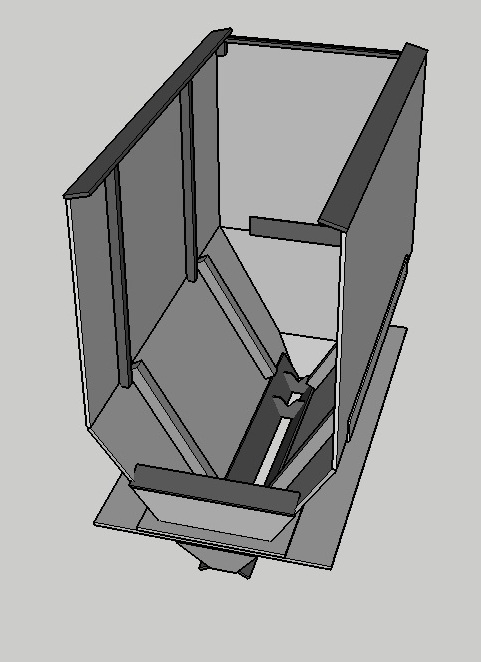

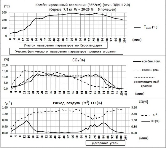

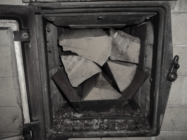

Поскольку на форуме относительное затишье, то предлагаю ознакомиться с некоторыми воплощенными идеями, которые на мой взгляд весьма перспективные.
В журнале "Вестник" МГСУ №1 2018г опубликована моя статья " Комбинированный топливник без колосниковой решетки".
http://www.vestnikmgsu.ru/ В разделе за январь 2018 года №1.
http://www.vestnikmgsu.ru/index.php/ru/archive/article/display/176/3

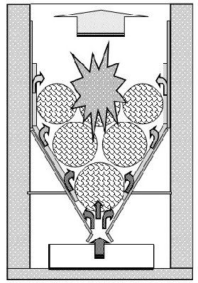

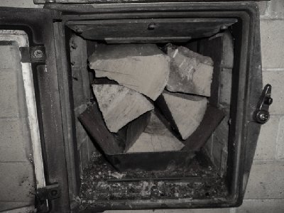

Воздух поступает в топку снизу через узкую щель. Между стенками топки и дровами установлены полозья.
Воздух огибая дрова равномерно поступает к дровам. По мере прогорания дров и образования углей, дрова опускаются к низу топки. И через них проходит весь воздух с большой скоростью, что и приводит к их интенсивному догоранию. Рис 2. Для ускорения окончания процесса догорания их остатки можно протолкнуть в зольную коробочку и удалить из печи. На рис 3 показана конструкция.
На рис 5 приведены графики сгорания дров в таком топливнике.
Преимуществ довольно много. Реальный КПД возрастает на 3-4 %.
Дрова горят совсем по другому. Сверху вниз. Поэтому горят дольше.
Выводы:
1.Процесс сгорания закладки дров в комбинированном топливнике более длительный и более равномерный и приближается к рекомендованному графику на рисунке 5.
2.Скорость воздуха через угли увеличилась в 4,5 раза и составила 1,3 м/с.
3. На участке догорания углей они интенсивно догорают. Время догорания углей сократилось на 40-50 %.
4.На участке догорания углей расход воздуха через печь снижается примерно на 25 %.
5. Отпала необходимость сгребать угли.
6. Фактическое значение КПД снижается на 3 %, с 75 до 72 %, а в топке с колосниковой решеткой на 6%, с 76 до 70 %.
7. Реальные выбросы СО уменьшились с 71 г/кг до 65 г/кг.
8.Температура на кирпичах топки снизилась на 250-300 °С.
9. Меньше стала греться топочная дверка (было 350 °С стало 250 °С).
10. Не закапчивается стекло топочной дверки.
11.Для получения более чистого сгорания дров необходимо увеличивать коэффициент избытка воздуха. Но при этом снизится КПД печи.
Проводятся дальнейшие испытания и доработки. Удалось снизить выбросы СО до 35-40 г/кг сухих дров.

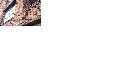

Confused эффект "золотого горения" известен уже более 200 лет...
На это работали кирпичи боковых стенок топливника, уложенные под углом в 45 град. Не припомню название...
"Отодвинуть топливо от стенок" - было решено в топливниках КЧМ за счёт "пупырышек" Smile
Теперь, по доступности чугуна, это решается установкой КР (иже с ними) на ребро, под углом вдоль стенок (не всегда вертикальных) в топливниках.

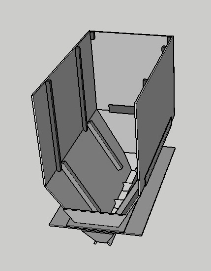

Шевяков Владимир
Сообщения: 790
Регион: г. Москва
СообщениеДобавлено: Вс 25 Ноябрь 2018, 11:21 Ответить с цитатойВернуться к началу
Алексей -Шевяков Владимир хочет войти в историю Российского печестроения с именем значимостью не менее Грум-ГрЖимайло. Он постоянно клепает патенты на изобретения -которые давно изобретены народом и в свободном доступе -но не запатентованы. То есть подбирает то что буквально валяется под ногами. Видать хочет обогатить своих детей и внуков. Как например случилось с изобретением радио. Изобрёл российский инженер Попов. А патент получил итальянец Маркони -весь мир кроме России считает изобретателем радио Маркони уже больше 100 лет.Всё изобретено по печам до нас -но не всё запатентовано.Вот господин Шевяков этим и занимается. А кто что придумал и не получил патент получается лох.
Виктор, что я хочу, Вам никогда не догадаться. Да Вам это и не надо знать. Но я меньше всего думаю войти в историю Российского печестроения, тем болеее с именем и значимостью Грум-Гржимайло. Кстати, я не очень высоко оцениваю его теорию пламенных печей. Он несомненно внес очень большой вклад в разработку и создание промышленных печей, но его теория была справедливо покритикована Д.В.Нагорским и в дальнейшем не прижилась. И я полностью согласен с Д.В. Нагорским Его подход к расчету печей более правильный и больше нравится.
Если все уже изобретено до нас народом, то покажите, где это все? Знаете Виктор, забота о своих детях и внуках, это очень правильная и хорошая черта. Видно у Вас с ними большой конфликт. Очень жаль, что Вы не понимаете важность патентования и ничего не понимаете в этом деле. У Вас какое-то неправильное представление о получении патента на изобретение. Вроде как захотел, пошел и запатентовал. Всего-то делов. Вроде как тоже могу, но не хочу. Чтобы получить патент, надо привести пример прототипа (похожая конструкция), описать его недостатки, предложить свой вариант конструкции. Показать и доказать его преимущества. После этого патентное ведомство делает поиск по этим направлениям и у нас и за границей. И среди патентов и среди публикаций. И, если не находят, то могут выдать патент. И вся эта процедура для получателя патента весьма затратная. А будет ли какая-то выгода - непонятно. Скорее никакой. Но здесь важен приоритет. Кому что важно.
Когда Вы смотрите на рисунки, Вы видите только Маркони и Попова. А я вижу в топливнике элементы двухстадийного сжигания дров, что может дать, и возможно дает, положительный эффект. Вижу идею подачи воздуха к дровам, как в подовой топке ЭКО+. Вижу, и это доказано испытаниями, прибавку в КПД для моей печи 2-3 %. Для печей другой конструкции эта прибавка может быть больше 5-7%. Вижу еще несколько плюсов, которых Вам никогда не разглядеть. И этих плюсов нет в других конструкциях топливников. Это у меня уже восьмая или девятая конструкция. И все это испытано. И получен результат. И это результат трехлетнего конструирования и испытаний. И испытания еще продолжаются. В новой топливнике удалось снизить выбросы СО до значений топки ЭКО+. Так что Виктор, если Вы не покажете этого самого «печного Попова», то придется Вас считать не только лохом, а просто обычным печным трепачем.
Я понимаю, что мои «опусы» не дают кому-то в очередной раз уснуть, но что делать. Такова жизнь. Не надо читать мои «опусы». Тем более перед сном.

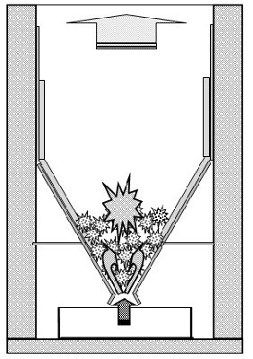

Мое сообщение на этом форуме носит чисто информационный характер. На рисунке доработанный топливник.

Владимир, если рассмотреть рисунок 1, то видно, что часть воздуха все-таки проходит через дрова. И приводит к их частичному горению. К горению именно в верхней части закладки. ( А закладка разжигается с верхней части. Снизу ее просто не поджечь). Именно там и происходит частичное смешение воздуха и летучих. А основной поток воздуха поступает сверху к закладке. И именно там происходит основное сгорание газов. Поэтому в последнем рисунке по периметру я добавил воздухо - отражающие платины. Именно они загоняют воздух к центру топки. Очень эффективна действует нижняя пластина. Поток воздуха от нее заметен даже на глаз. При этом стекло совершенно не закапчивается. Если раньше такое явление все-так немного наблюдалось, в в данной конструкции стекло чистое при многих протопках. Но это мое представление этих процессов. Может быть я и не прав. Но я так пока вижу.

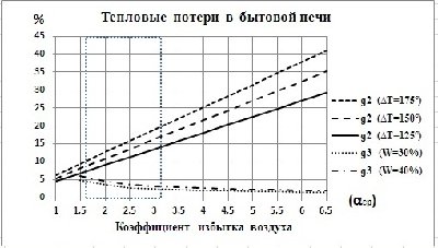

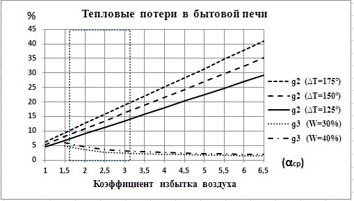

Что-бы не плодить новые темы. В журнале Вестник МГСУ № 11 вышла моя новая статья " Анализ тепловых потерь в бытовых печах. Реальный КПД печи". http://vestnikmgsu.ru/index.php/ru/archive
Кому интересно, могут ознакомится.
 Размер файла:  52.36 КБ
 Просмотров:  1145 раз(а)
Vladimir-spb
Сообщения: 1525
Регион: S-Pb
СообщениеДобавлено: Сб 8 Декабрь 2018, 12:37 Ответить с цитатойВернуться к началу
Спасибо, Владимир Викторович, ознакомился. Вынес для себя основную мысль, что при проектировании нужно сразу определиться с дуализмом.. Либо высокий КПД с недожегом .. либо чистое и полное сгорание с меньшим КПД. И вроде с этим трудно не согласится, НО...
1. Вы рассматриваете КПД и содержание CO в зависимости от одного фактора , от альфы (коэф. изб. возд.). Согласен что этот фактор основной и больших его значениях говорить о высоком КПД не приходиться. Однако есть и другие факторы , которые остались за скобками этой работы.
2. Нагорский оценивал химический недожег ДГ в лучшем случае 2-3%, а "в неблагоприятных случаях ... процент потерь может быть значительно больше". А это уже сопоставимо с потерями при низкой альфе. Вот этот "процент потерь" и служит источником многих неприятностей (например возгорание сажи, забитые каналы и как следствие угар.. ) и иногда с летальным исходом для людей. Потому что поставить в приоритет КПД или чистое горение.. это еще большой вопрос.
3. Борьбу с недожегом , а следовательно и повышение КПД можно продолжать в несколько ином направлении.
-. Из сказанного выше следует, что дозирование и регулирование воздуха играет решающее значение. Отсюда напрашивается решение о точечном и контроллируемом вводе воздуха в различных точках (вторичный, третичный воздух. )
- для уменьшения недожега можно продлить условия воспламенения ДГ во времени и пространстве. Создание жаровых каналов (райзеров) как раз и служит для решения этой задачи. За время прохождения через райзер с высокой скоростью, а значит в турбулентном режиме, ДГ успевают прогореть значительно эффектнее при той же альфе на входе.
Обратите внимание, что отбор тепла , а следовательно резкое ухудшение условий сгорания , начинается у большинства наших печей почти сразу за топливником , а иногда прямо в топливнике (например настил.) Вот и получаем заниженный КПД и грязную конвективку.
Введение вторичного воздуха в бытовых печах немного снижает СО, но и уменьшает КПД печи. Плюс усложняе конструкцию печи.
Максимальный выход СО на участке догорания углей. 64-92 мин. Здесь все летучие сгорели. Горит чистый твердый углерод. Поэтому райзер здесь не поможет.
Надо правильно выбирать объем топливника.
Полностью согласен. СО не снижает -а просто разбавляет газы воздухом . Поэтому и концентрация меньше. Хитрую " фишку" кто то придумал". А эффект какой ? Для обмана контролирующих служб по содержанию СО в Европе. И к нам перетащили эту "фишку". А сколько печников повелось на этот "развод".
