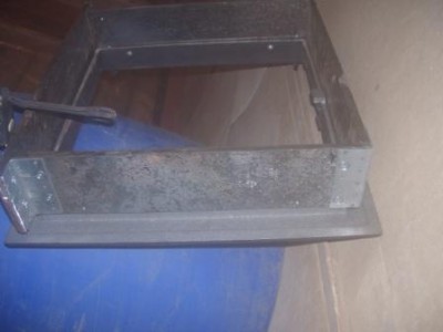

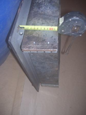

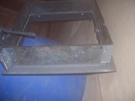

Андрей Алексеевич,вопрос новичка: а в просверленные отверстия в кирпичах закручиваются саморезы (видимо не затягиваются до конца) или забиваются штифты со шляпкой или что-то ещё?
С уважением, жду.
Сообщения: 5990
СообщениеДобавлено: Пт 12 Июль 2013, 16:04 Ответить с цитатойВернуться к началу
игорь 62 писал(а):
Сами ставим вот так:
Но кляммеры не отменяются!
