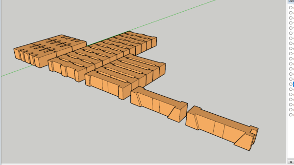

СообщениеДобавлено: Ср 2 Январь 2019, 12:01 Ответить с цитатойВернуться к началу
проект печи Подгородникова ближе к печи с обращенным пламенем, чем к убогой конструкции печи Рамунаса с движением ДГ вначале вниз из топки, а затем снизу вверх через камни. Движение газов Рамунас заимствовал с печи И.Васильева, с той разницей, что каменка установлена рядом с топкой, как у Подгородникова.
схема движения газов в печи Рамунаса
схема печи Подгородникова
 Размер файла:  79.63 КБ
 Просмотров:  1608 раз(а)

Похожие(не идентичные) варианты обсуждали на Русбанях http://forum.rusbani.ru/viewtopic.php?t=7991
СообщениеДобавлено: Ср 2 Январь 2019, 16:22 Ответить с цитатойВернуться к началу
так "занятой" (автор темы на Русбани) и не отрицает, что взял компоновку у Подгородникова
Был еще Гудков с Иваново, который "прикрутил" к прогреву сверху теорию равномерного распределения потока ДГ в объеме закладки, как в параллельных опускных каналах.

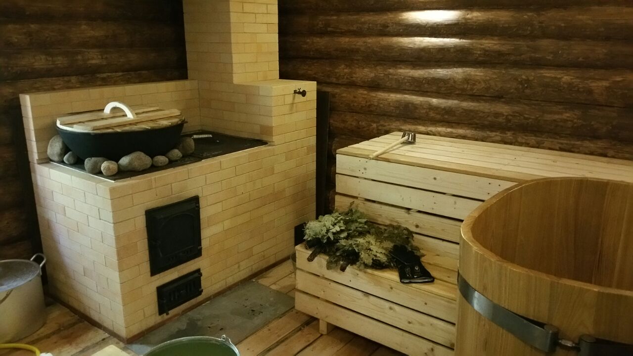

На самом деле печь эффективно себя зарекомендовала себя в плане быстрого нагрева парной и не большого расхода дров ,за счет большого теплосъема с металлических поверхностей .Такой коструктив применил в двух печах описывал его в этой ветки http://forum.stovemaster.ru/viewtopic.php?t=7422&postdays=0&postorder=asc&&start=280 на тот момент опирался на опыт Рамунаса и Подгородникова. Заказчики очень довольны режимами так есть бонус это вторая открытая каменка (камни лежащие на настиле)+ можно производить нагрев воды без регистра ГВС просто тупо ставить бак или ведро с водой на плиту.По компоновке конечно не под каждую баню но в деревенскую с низкими потолками 180-190 см самое то ,тем более такие печи подходят в планировку из одного помещения ( мойка совмещенная с парной в одном помещении)
СообщениеДобавлено: Ср 2 Январь 2019, 17:38 Ответить с цитатойВернуться к началу
вот подобное и воплотил А.Замашка
Последний раз редактировалось: Евгений Колчин (Ср 9 Январь 2019, 10:13), всего редактировалось 1 раз
СообщениеДобавлено: Ср 2 Январь 2019, 17:45 Ответить с цитатойВернуться к началу
Все верно про нее и хотел в теме написать но опередили раньше Евгений Викторович, мы с Александром списывались он как раз эту печь у себя где то делал.
Банная печь А.Замашка
 Размер файла:  97.53 КБ
 Просмотров:  1674 раз(а)
 Размер файла:  87.81 КБ
 Просмотров:  1593 раз(а)
 Размер файла:  119.15 КБ
 Просмотров:  1463 раз(а)

Всем привет, дорогие друзья и коллеги !
Пользуясь случаем хочу поздравить всех с Новым Годом, пожелать здоровья, счастья, новых интересных творческих Проектов и конечно же конструктивного общения!
В дополнение к выше написанным постам, хочу тоже добавить свои впечатления и комментарии от выполненного Проекта.
Давно горел желанием самому построить такую печь, но сомнения в эффективности ее работы все же не давали мне покоя.
В июне 2017 года, находясь в Каунасе, связался с Рамунасом и тот любезно пригласил меня к себе в баню на тест-драйв.
Не скрою, мне понравилась сама эргономика в парной, расположение полков, подача и подогрев свежего воздуха в парную, а так же многие другие "примочки" для парения.
В этом Рамунас молодец !... Все эти аргументы окончательно развеяли мои последние сомнения и я ринулся в бой Smile))
Здесь на форуме мне больше понравился проект И.Подгородникова, понравился своей простотой, функциональностью и бюджетными затратами.
"Лежачая обращенка"... как то не звучало ну и решил для заказчиков назвать ее "Березка".
Чтобы не грузить вас одной писаниной, буду миксовать свою Новогоднюю Сказку фотками....
И так...поехали...
