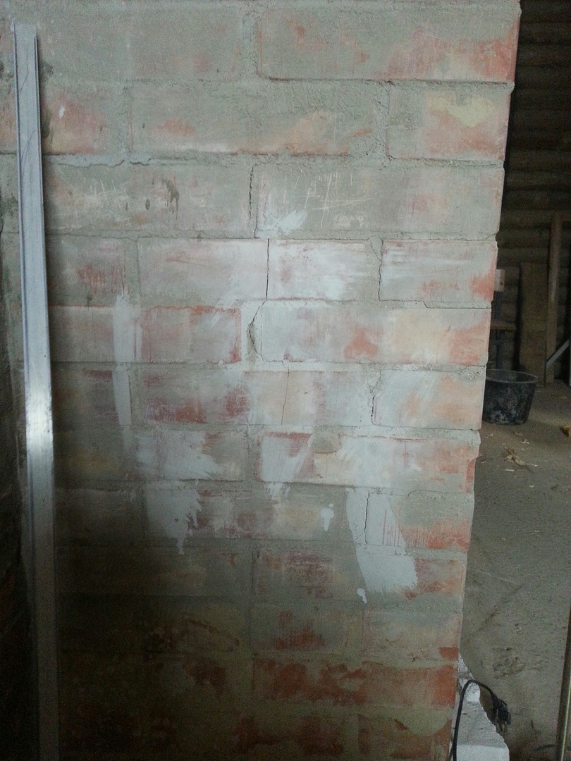

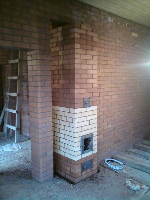

Летом выложил печь отопительно-варочную (конструкция В.А, Потапова). С начала осени стали топить.
Дом не отапливается никак. Бываю только на выходных, иногда через день.
Только две недели назад поставил окна.
Но почти сразу появились трещины на кладке, теперь и сам кирпич лопнул. При разогреве чувствуется, что кирпич играет.
Что вы посоветуете?
p.s. Думаю или заменить кирпичи на шамотные в районе топки, или просто заменить на красный кирпич и заштукатурить.
Вид топки с боку. Тоже лопнувшие кирпичи на топке.
 Размер файла:  367.99 КБ
 Просмотров:  630 раз(а)
А это вид топки сзади... лопнули кирпичи. В начале лопнуло по швам... спустя неделю или две я расшил на миллиметров 5-7 и замазал. Но теперь лопнули и сами кирпичи.

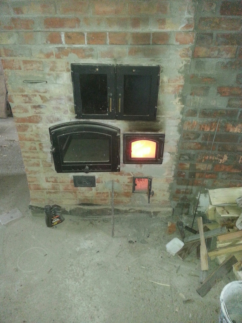

Вид печки. И некоторые проблемы... Лопнул кирпич на который опирается дверь топки.

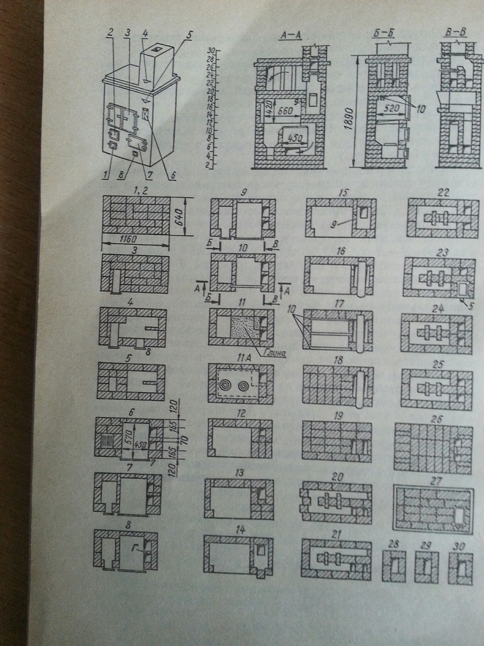

Это сама конструкция печки. Но изменения были. В частности, нет водогрейной коробки и установлено дополнительная вьюшка на 14 ряду, чтобы была прямая тяга. Это из основного...

Сама конструкция печи вполне себе разумная и толковая . Для помещений 30-40 м или дачи вполне самое то.
Ошибки :
Топку надо было футеровать
Духовка слишком велика для такой печи .
Плиту следовало поднять на ряд выше.
Если подробнее - в личку

Вы не написали самое главное, как вы сушили печь и как её топите.
Пока мыси только про банальный перетоп.
Слишком много и интенсивно топите холодную печь

Кирпич на ребро , на цемент, почти без перевязки .....

1) Про сушку... Да по сути никак. Клал печь месяца два или три.
Пока сделал трубу через мансардный этаж и чердак... вот и сушилась.
2) В четверть кирпича ничего не было... Конструкцию немного изменили в данном случае. От задней стенки духовки до стенки кладки около 1..2 см. .. Задняя стенка в пол кирпича.
3) Кирпич и марку не знаю... Этот кирпич, еще с 90-х годов у отца лежал... вот из него и клал.
Подскажите, пожалуйста, а что вы посоветуете сейчас сделать? Оштукатурить? Или же поменять кирпич на другой вместо лопнувшего?

Поменять , но все равно лопнет . Снять плиту и отфутеровать топку и первый канал. Потом оштукатурить

По правильному, переделать.
По простому, продолжать топить. Трещины в швах заделать по горячему.
Если нет поддымливания и дальннйших трещин, на горячую оштукатурить по сетке и радоваться

Иван, чё там с топки останется? А кирпич говно, даже швы не спасают

Валера, а как бы вы поступили? Поменять кирпич на шамотный в районе топки?
СообщениеДобавлено: Чт 10 Январь 2019, 09:29 Ответить с цитатойВернуться к началу
я не печник, так любитель. Если временно дотерпеть, то кусками старого чугунного настила прикрыть изнутри. А летом валить и ставить новую
