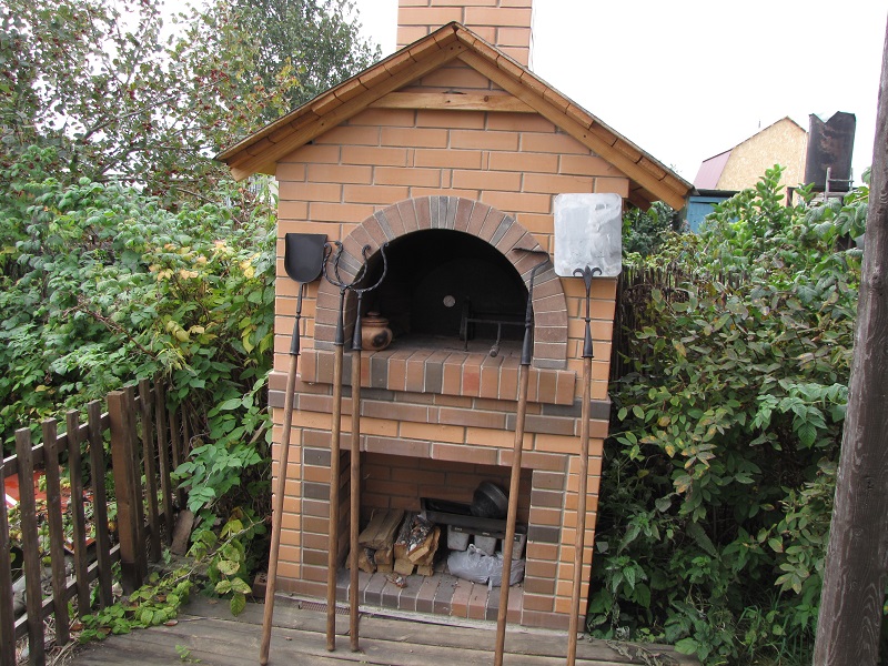

Сообщения: 1602
СообщениеДобавлено: Вт 5 Январь 2021, 15:04 Ответить с цитатойВернуться к началу
Построил себе на даче, так сказать для изучения и освоения русской кухни. Летом пекли пироги, томили каши и борьщ.
 Размер файла:  269.6 КБ
 Просмотров:  386 раз(а)
Сообщения: 1602
СообщениеДобавлено: Пт 8 Январь 2021, 09:36 Ответить с цитатойВернуться к началу
Эту уличную русскую печь можно топить как классичекую в горниле или через нижнию топку, видео
Link
