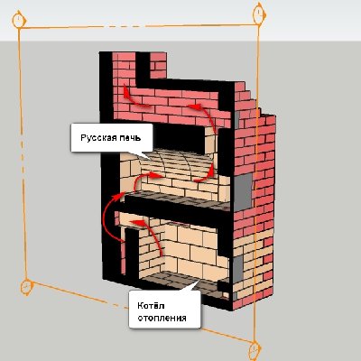

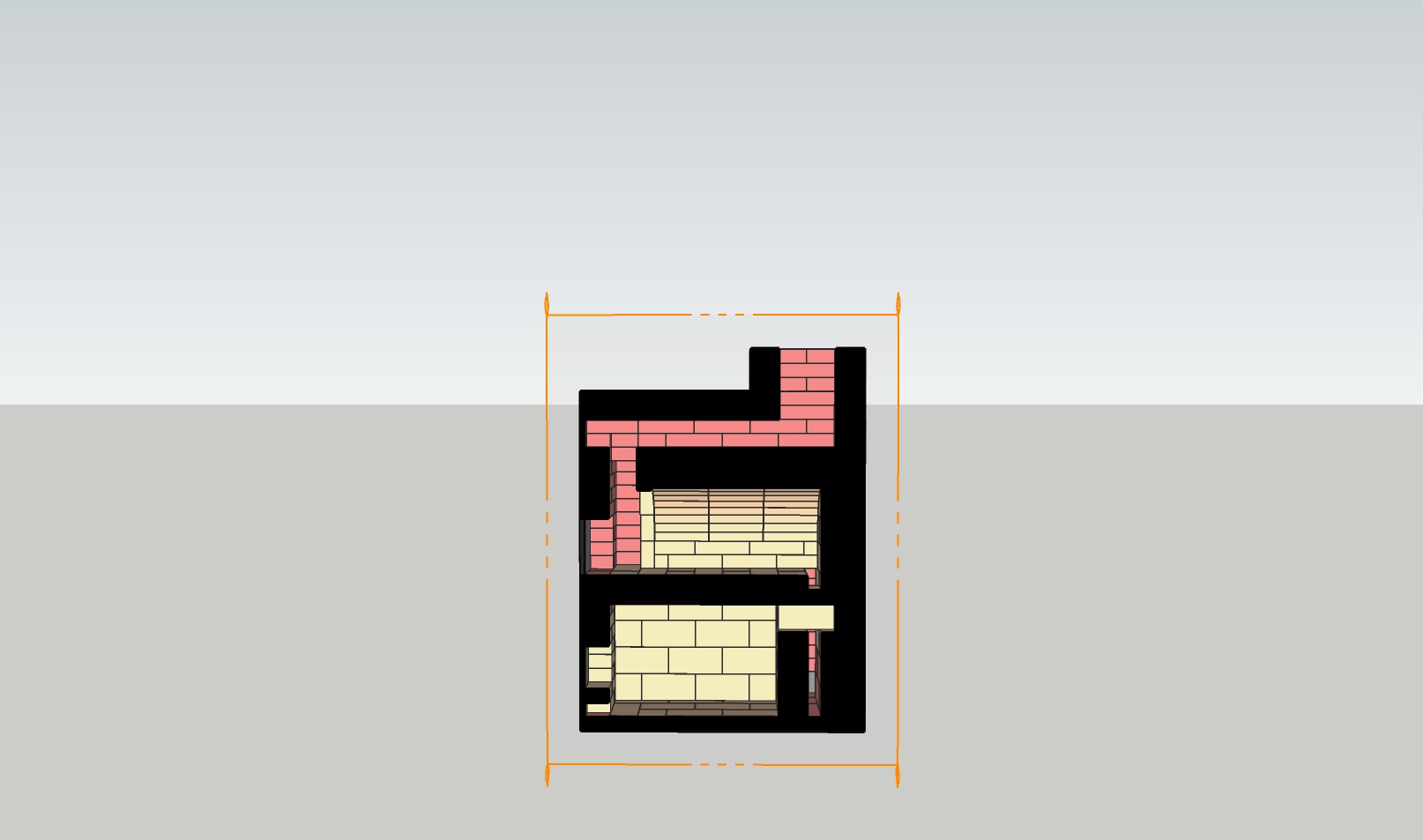

Уважаемые мастера своего дела, спроектировал для себя печь под котёл отопления и встал вопрос, а будет ли нормально тянуть дым. Сейчас стоит печь с такими же размерами, но вместо русской печи полость для сушки дров никак не сообщающаяся с каналами. Хочу вывесить трубу на раме из уголков и подогнать новую печь под неё. Проект печи в скетче с порядовкой слоями, прикреплю внизу.

Вот изображения в разрезе из программы.

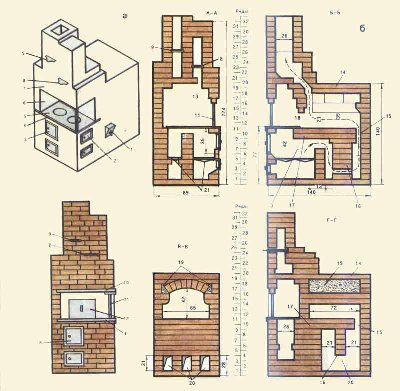

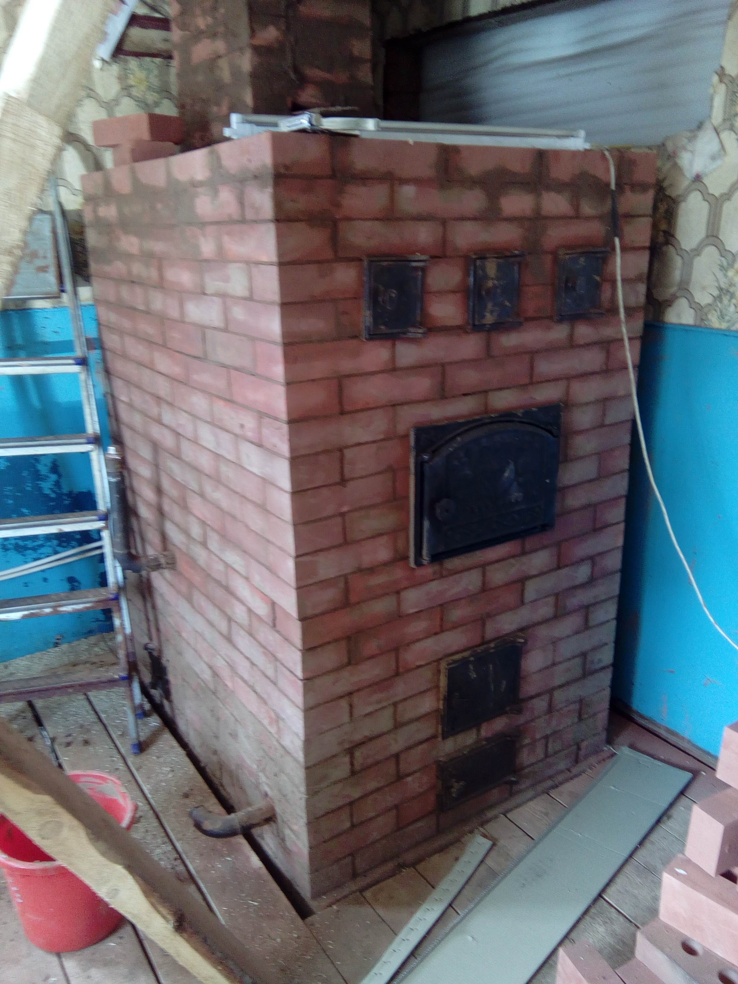

Вот старая печь. При кладке печей приходилось на подхвате быть.
Ну а тут для себя я и сам сделаю. Кривоватенькая получилась, но я думаю для первого раза нормально. Confused

СообщениеДобавлено: Пн 4 Февраль 2019, 15:11 Ответить с цитатойВернуться к началу
Все молчат из скромности. А чё,печь-всем печам печь,многофункциональный агрегат прям: тут тебе и регистр торчит,и духовка(а может даже и хлебная камера) имеется, и сверху(судя по дверцам) чел типа лежанки калачиком сварганено-чудо печь. К ей бы ищо парогенерарор с отбором мощности и привод на все четыре колёса. А кривоватенько не критично, после иных "профи" и особенно "потомственных" бывает хуже.
А если серьёзно,то никто ничего вам по внешнему виду не скажет, внутрянку-то не видать. Да и вопроса не было поставлено к картинке.

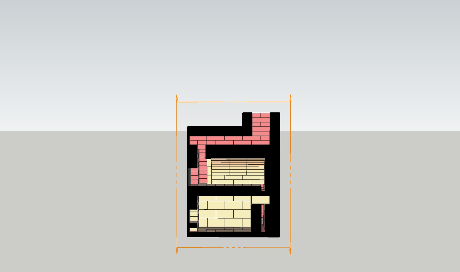

А чего тут скромничать. За критику моих конструктивных решений я только За! Это помогает мне совершенствоваться. Прошу прощения за нечетко сформулированный вопрос в первых постах. Печь не будет использоваться как лежанка. В неё будет вмонтирован котёл и добавлена русская печь. Я уже внёс в проект некоторые незначительные изменения, и я выложу новые файлы. Мне очень бы хотелось услышать вашу конструктивную критику?

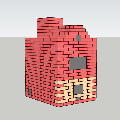

Общий вид для тех кто просматривает с телефона

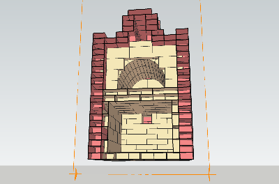

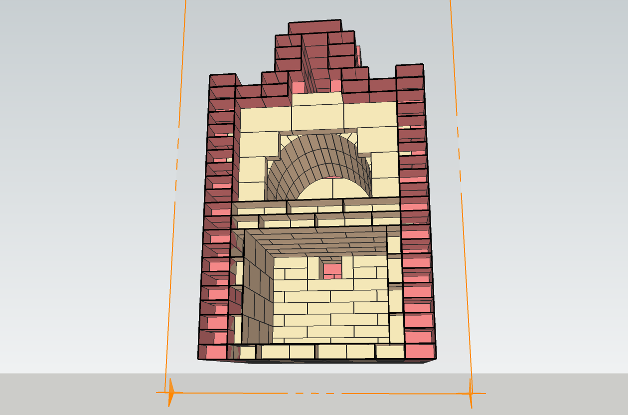

Разрез для тех кто просматривает с телефона

СообщениеДобавлено: Ср 6 Февраль 2019, 08:06 Ответить с цитатойВернуться к началу
я конечно только любитель, но горнило русской без газового порожка это очень плохо
Любитель-печеклад
Андрей ..
Сообщения: 1175
СообщениеДобавлено: Ср 6 Февраль 2019, 09:06 Ответить с цитатойВернуться к началу
Воот, это то, чем в частности отличается теплушка от экономки... Smile А ведь говорено было не раз... rtfm

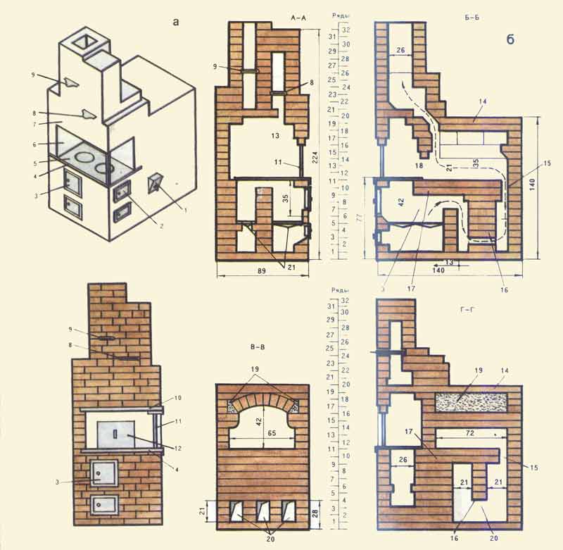

Не видите разницы с теплушкой ? Здесь в теме нечто похожее.
 Размер файла:  50.86 КБ
 Просмотров:  506 раз(а)

Валер писал(а):
....Андрей, от Лексеича -всё в комплекте, и порожек и ЗЛХ. Razz
Хорошо если так...но это уже какая- то неведомая схема экономки. И второе, камера дожига должна быть в горниле, как в теплушке, а не под подом. Sad

Сделать зольник не получится, так как придётся поднимать котел отопления, а это критично для меня. Порожек обязательно учту! Больше всего интересует на сколько быстро будет забиваться канал соединяющий топку котла с топкой русской печи?

СообщениеДобавлено: Ср 13 Февраль 2019, 08:58 Ответить с цитатойВернуться к началу
Gal писал(а):
И снова тишина Sad
да честно обсуждать нечего, это не печь, а детский рисунок. Самый простой вопрос, как топку перекрывать собрались?
