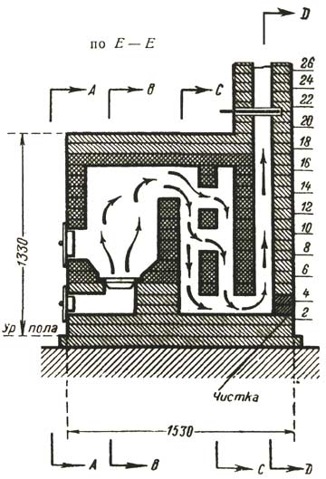

каркасная печь, порядовка.
 Размер файла:  121.75 КБ
 Просмотров:  3268 раз(а)

так же можно и печь И.Кузнецова загнать в каркас, облегчив второй колпак кладкой на ребро
получим насадную трубу к этому
http://stove.ru/foto/_123591794.jpg

Не совсем понял это относится к первой картинке или ко второй .Да и картинка открывается очень странно.
Сообщения: 10149
СообщениеДобавлено: Пн 10 Март 2008, 21:09 Ответить с цитатойВернуться к началу
относится к порядовке печи 510х510
ссылку поправил

СообщениеДобавлено: Пн 10 Март 2008, 22:28 Ответить с цитатойВернуться к началу
Да очень похоже.Только ограничить по высоте.Хотя каркасные печи на 2500-3000вт по высоте двухметровые.
Все приемущество каркасных печей в том ,что все можно приготовить в мастерской.На месте только сборкаЭкономится время.

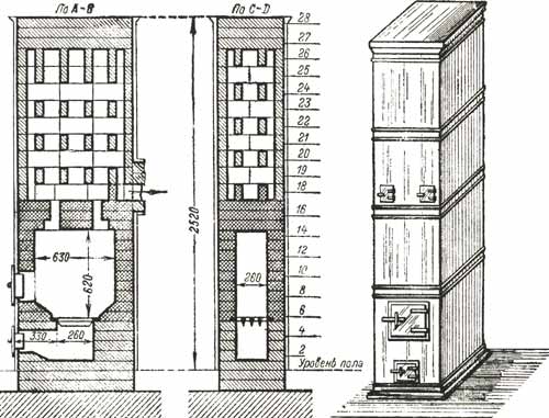

Вот еще пример каркасных печей.
 Размер файла:  70.2 КБ
 Просмотров:  2229 раз(а)
 Размер файла:  19.6 КБ
 Просмотров:  2441 раз(а)
Сообщения: 10149
СообщениеДобавлено: Чт 20 Март 2008, 14:27 Ответить с цитатойВернуться к началу
грамотный каркас, кто такое творит ?

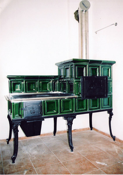

СообщениеДобавлено: Пт 21 Март 2008, 23:50 Ответить с цитатойВернуться к началу
На предидущем фото каркасная печь конца ХIХ века.
Нашел еще кухонную плиту работа 2002-2003 год.
 Размер файла:  98.82 КБ
 Просмотров:  2214 раз(а)
