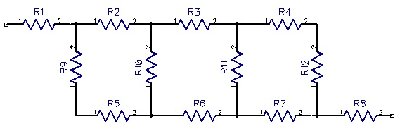

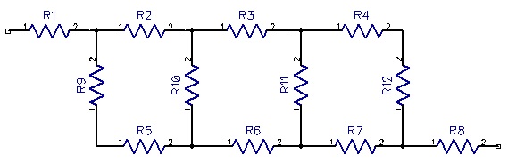

Как обещал.
На рисунке схема, отражающая сопротивления параллельных опускных каналов. Из схемы видно, что
Сопротивление потоку первого канала r1=R9+R5+R6+R7.
Сопротивление потоку второго канала r2=R2+R10+R6+R7.
Сопротивление потоку третьего канала r3=R2+R3+R11+R7.
Сопротивление потоку четвертого канала r4=R2+R3+R4+R12.
Если сами опускные каналы равны по сечению и длине, то R9=R10=R11=R12. Далее принимаем R4=R5, R3=R6, R2=R7. Если принять, что местное сопротивление поворота и разделения потока приблизительно равны и эта разница много меньше сопротивлений каналов, то R2=R5.
Теперь, на основании сделанных выводов, подставим в r4 R2=R7, R3=R6, R4=R5, R12=R9 получим r4=R7+R6+R5+R9=R9+R5+R6+R7=r1.
Теперь подставим в r3 R2=R5, R3=R6, R11=R9 получим r3=R5+R6+R9+R7=R9+R5+R6+R7=r1.
Теперь подставим в r2 R2=R5, R10=R9 получим r2=R5+R9+R6+R7=R9+R5+R6+R7=r1.
Вывод - сопротивления потоку в параллельных опускных каналах равны.
Если принять одинаковое сопротивление потоку параллельных каналов, то поток (аналог тока) должен разделиться также одинаково (пропорционально сопротивлениям) и в каждом канале поток будет в 4 раза меньше (по числу каналов), чем входной. Эти выводы сделаны по законам схемотехники.
Теперь то же самое докажите по законам термодинамики. Laughing
Не сомневаюсь, что доказать можно. Скажу более: термодинамика добавит очень много ньюансов. Но для грубых прикидок методика более простая и быстрая. В данном случае нет даже нужды считать эти самые газодинамические сопротивления.
Эквивалентная электрическая схема параллельных опускных каналов
 Размер файла:  25.33 КБ
 Просмотров:  504 раз(а)
На самом деле картинка более сложная. Резисторы надо заменить на термисторы, сопротивление которых меняются от температуры и так же в каждый вертикальный участок каналов добавить "батарею" самотяги. Тогда это будет ближе к истине.
Можно пойти дальше . Если еще учесть инерцию потока и объемы каналов (камер) , то получим еще такие элементы как индуктивности и конденсаторы.
А откуда читатели форума могут понять, что вы смоделировали именно параллельные опускные каналы а не подъёмные или горизонтальные?
Да и источник у вас не указан, соответственно, нельзя определить направление тока(потока газа).
Укажите на схеме источник(источники).

СообщениеДобавлено: Вс 23 Декабрь 2018, 14:25 Ответить с цитатойВернуться к началу
Я смоделировал схему сопротивлений каналов для того, чтобы показать, что сопротивление каналов одинаково влияет на прохождение газов по параллельным каналам. Для расчета сопротивлений не имеет значения как они расположены и подъемные или опускные это каналы, горизонтальные или вертикальные. Чтобы отразить такие явления, связанные с ориентацией в пространстве нужно добавить источники напряжения (напора).
А вот тут уже больше вопросов о чем я говорил ранее. Я считаю, что ОХЛАЖДАЕМЫЙ канал, направленный вниз, увеличивает напор (по аналогии с квартирной СО), также как и НАГРЕВАЕМЫЙ подъемный канал и наоборот ОХЛАЖДАЕМЫЙ канал направленный вверх уменьшает напор (Поэтому необходимо утепление труб и расположение подъемных каналов внутри печи, а не снаружи или хотя бы меньше охлаждаемой площади). Vladimir-spb считает, насколько я понял, (по книге о самотягах), что ВСЕ опускные каналы создают отрицательный напор, а ВСЕ участки, направленные вверх -положительный.
Так вот если прав я, то это может объяснить почему саморегуляция работает в параллельных опускных каналах и не работает в параллельных подъемных. Т.е если в параллельных опускных каналах возникает примерно одинаковый положительный по ходу движения напор во всех каналах и сопротивления этих каналов приблизительно равны, то силы саморегуляции могут влиять на происходящие процессы. А если в подъемных параллельных каналах возникает обратный напор и он сильнее сил саморегуляции, то при общем положительном напоре (из-за трубы) поток пойдет по пути меньшего сопротивления (с меньшим антинапором) - в данном случае наименее охлаждаемому каналу.

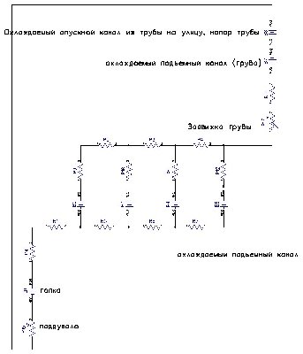

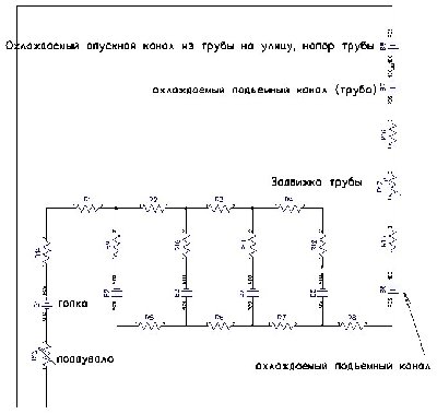

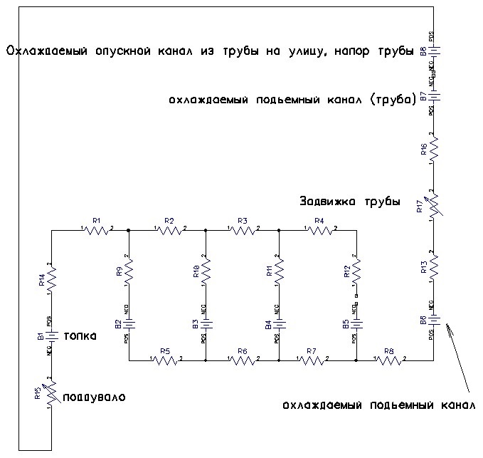

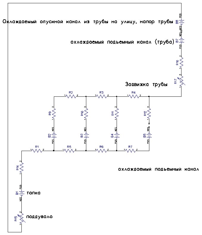

СообщениеДобавлено: Вс 23 Декабрь 2018, 15:11 Ответить с цитатойВернуться к началу
Пора бы уже и показать, на схеме, то что могло бы подтвердить ваши противоречивые умозаключения.
Так пойдет?
И что значит, по вашему, "ОХЛАЖДАЕМЫЙ" и "НАГРЕВАЕМЫЙ" каналы?
Ведь в печи, каналы то нагреваются то охлаждаются, а тяга как была так и есть...
Нагреваемый, например топка - участок на котором температура газов на входе меньше, чем на выходе (Аналог котла в СО). Охлаждаемый - значит температура газов после прохождения по этому каналу становится меньше (аналог радиатора СО).
модель печи с подъемными каналами
 Размер файла:  55.89 КБ
 Просмотров:  575 раз(а)
модель печи с опускными каналами.
 Размер файла:  66.94 КБ
 Просмотров:  577 раз(а)
СообщениеДобавлено: Вс 23 Декабрь 2018, 15:40 Ответить с цитатойВернуться к началу
Так пойдет?
Спасибо.
Но много всё таки непонятного, например - что за "охлаждаемый опускной канал из трубы на улицу. напор трубы" и что за прибор, обведён красным?
К тому же, если я не ошибаюсь, ваша схема противоречит умозаключениям Шевякова и его ученика - Vladimir-spb.
Как обычно всё запутанно.
Температура на входе в печь обычно меньше чем на выходе из печи, получается что вся печь является нагреваемым участком. Но в тоже время газы проходя по всей печи охлаждаются, и у вас это считается охлаждаемым участком. Тут у вас определённое наложение.
Уточните как то, на схеме что ли?
И нарисуйте схему печи, идентичную вашей электросхеме?

СообщениеДобавлено: Вс 23 Декабрь 2018, 16:22 Ответить с цитатойВернуться к началу
А как еще можно обозначить замыкающий участок и падение температуры в нем, но находящийся на конце трубы? Возможно, наглядней было нарисовать в левой ветке улицы перевернутым.
Красным обведен мой "косяк" - не дорисованное по запарке соединение.
К тому же, если я не ошибаюсь, ваша схема противоречит умозаключениям Шевякова и Vladimir-spb.
Они сами могут задать вопросы, которые им будет угодно.
Нарисуйте схему печи, идентичную вашей электросхеме?
Да, общий напор положительный, но на конкретных участках - отрицательный напор и это может сказаться на некоторых явлениях, например, невозможности саморегуляции подъемных каналов.
Да, по моему мнению, газы охлаждаются везде, кроме топки, если только канал не нагревается от смежной топки, прогаром или другим способом.

Вот такая мысль:
В подъёмных каналах тоже возможна саморегуляция. Действительно, если подъёмные каналы создают локальное сопротивление больше, чем предыдущая геометрия, то образуется локальный скачок давления. Именно он и ОТРЕГУЛИРУЕТ поток.
Таким образом, саморегуляция в подъёмных каналах тоже возможна, но не бесплатна ( в отличии от опускных). За это приходится платить потерей напора.
Таким образом, сори за переклик с другими темами, фильтрующая банная, как и её прообраз печка Карабанова -Самарина не такая глупая/простая/устаревшая/неактуальная)) печка. И горелки там тоже могут работать вполне равномерно и , соответственно, равномерно греть закладку снизу вверх. ( т.е. устаревшим/не модным макаром)))))
