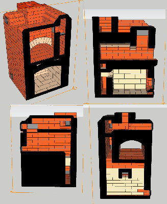

То что это рисунок я вполне согласен. И моё владение скетчем не так хорошо как хотелось бы. Это только тестовые эскизы, на которых я учусь пользоваться программой, а так же пытаюсь понять как и что можно изменить в проекте и как это будет работать. Больше всего интересует канал из топки котла в топку русской печи. т.к. он всего шириной 6-6.5 см. или стоит от него отказаться в таком исполнении?

только не величайте картинку проектом
размер хайла зависит от мощности топки, мощность топки рассчитывается по требуемой мощности котла, а мощность котла -по теплопотерям помещения. Начните сначала.

С учетом того что делают наши получилось вот это!

Наверно проще смотреть на это как на русскую печь ниже пода которой находится топка с котлом-регистром. это вполне нормально. Сделайте выход из топки с котлом прямо в трубу а русскую печь не трогайте. Выше -организовать грамотное соединение двух выходов в одну трубу что позволит топить одновременно.
А пускать то что осталось от котла, точнее то что не смог забрать котел еще и в топку русской печи это неграмотно. Толку от этого никакого, только сажей запечатает весь свод.

да честно обсуждать нечего, это не печь, а детский рисунок. Самый простой вопрос, как топку перекрывать собрались? |
Да в скетчапе кирпичи то держатся -не падают. Вон известный "программист -проектировщик" Солин В -асбоцементными плитами(плоский шифер) в скетчапе перекрывает.

Я тоже думал об этом, но я видел работающую подобную реализацию и она привлекла меня тем что топка русской печи всегда прогрета. Можно поставить чугунок и приготовить что-то в нем . Но в итоге взвесив все за и против, было решено отказаться от данного технического решения и создать новый проект. Его разрезы я прикреплю в этом посте, а сам он был опубликован несколькими постами выше и я думаю что вы его уже смотрели. Мне бы очень хотелось узнать ваше мнение уже касательно его.

1. Не могу похвасаться что видел подобное сочетание. ну я как то привык что топка в русской печи это огромная емкость-колпак со сводом где сильно будет отдаваться и так небольшое тепло после регистра. Как бы конденсата потом не было в трубе. Конденсат в трубе означате что вся топка--колпак будет черная от сажи. топить же русскую печь вы будете явно реже чем регистр. .Ну наверно если долго топить, что с регистром и происходит то нагреется и свод . надо было подробнее разузнать что там и как где вы подобное видели... по сути у вас экономка но с регистром. Вы должны понимать что свод может таки нагреться только благодаря неэффективном отъему тепла именно этим вот таким самопальным регистром. В нормальном чугунном котле там бы вообще б нифига теплого не осталось после него. А конденсат был бы в трубе обязательно даже если б сразу в трубу всё уходило без всяких щитков-колпаков.
2. у вас изначально ошибка сделана. Для меня русская печь-тот же открытый камин где труба должна быть обязательно над топкой, тут же спереди через дымосборник. У вас она- сзади. Ваша идея- выход из котла пустить через небольшой щиток а потм в общую трубу понятна. Трубу только перенесите на морду.
Вовсе не обязательно я мог ваши труды открыть. Устал гоняться за новыми версиями Скетчупа. Для понятия концепции достаточно разрезов. Или порядовок.
