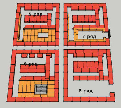

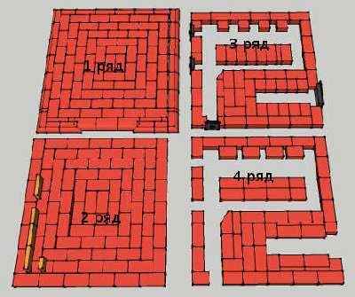

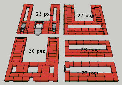

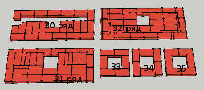

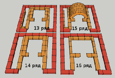

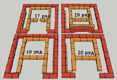

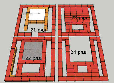

День добрый. Гляньте на печь и оцените на работоспособность. Печь взята с сайта http://www.osnovaremonta.ru/russkaya-simmetrichnaya-pech-a-emshanova/.
Нужна ли в ней футеровка стенок колпака и можно ли в нижней части второго колпака сделать дровник?

дак есть же футеровка в порядовке, после настила и хватит.

Первый колпак профутерован аж до 20 ряда..надо столько? или до уровня пода РП и хватит...
СообщениеДобавлено: Вт 26 Февраль 2019, 12:14 Ответить с цитатойВернуться к началу
хайло 12, и под 12, всяко надо выше, хоть ряда на 4

А что на счёт дровника,в нижней части второго колпака? или это колпак "кастрирует" сильно?
..и при таком варианте свода,его укреплять нужно (стяжка металлическая)на уровне основания?

По распределению газовых потоков -левая сторона печи будет перегреваться. "Сырая" конструкция. А уже и имя "изобретателя" поставлено.
