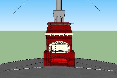

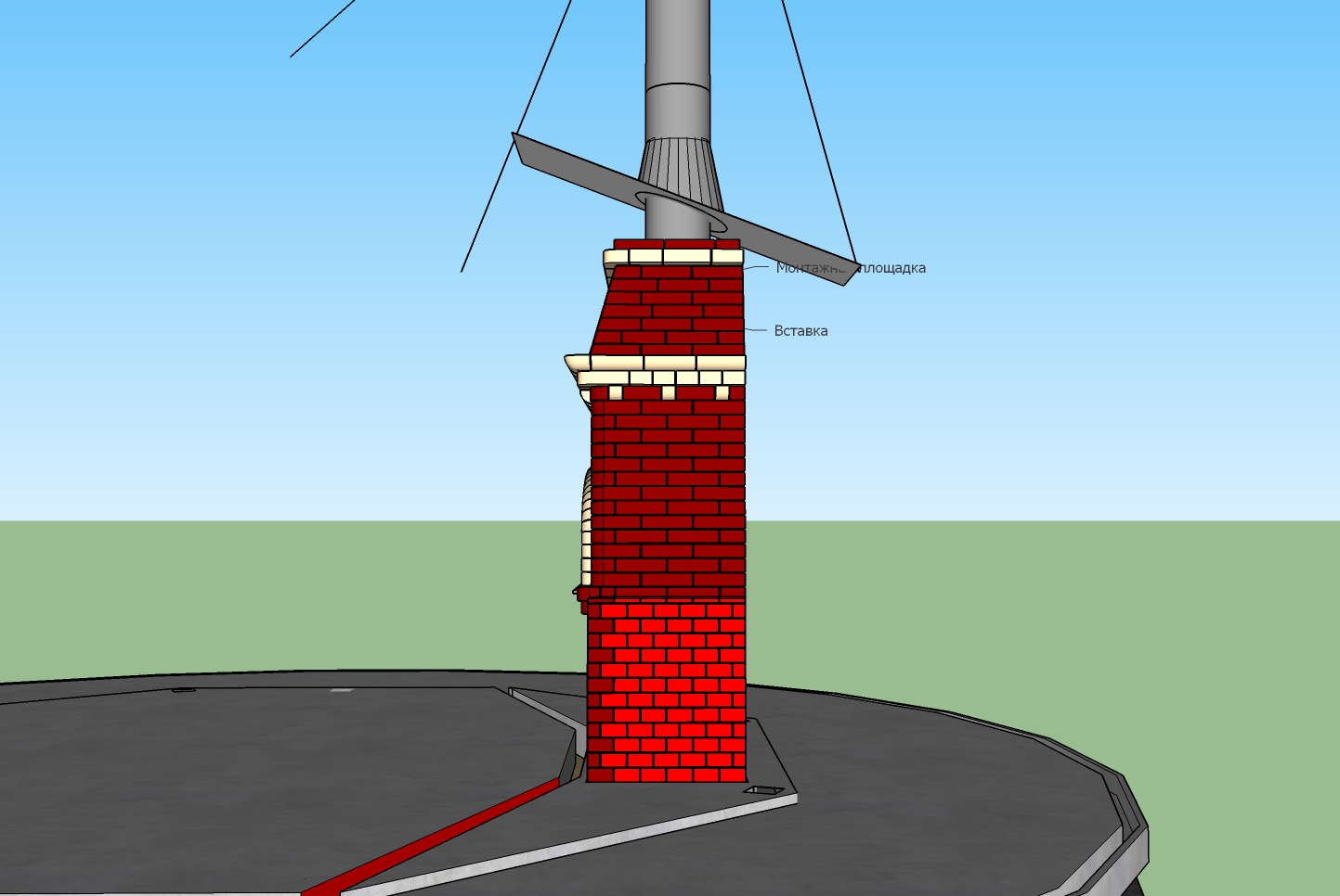

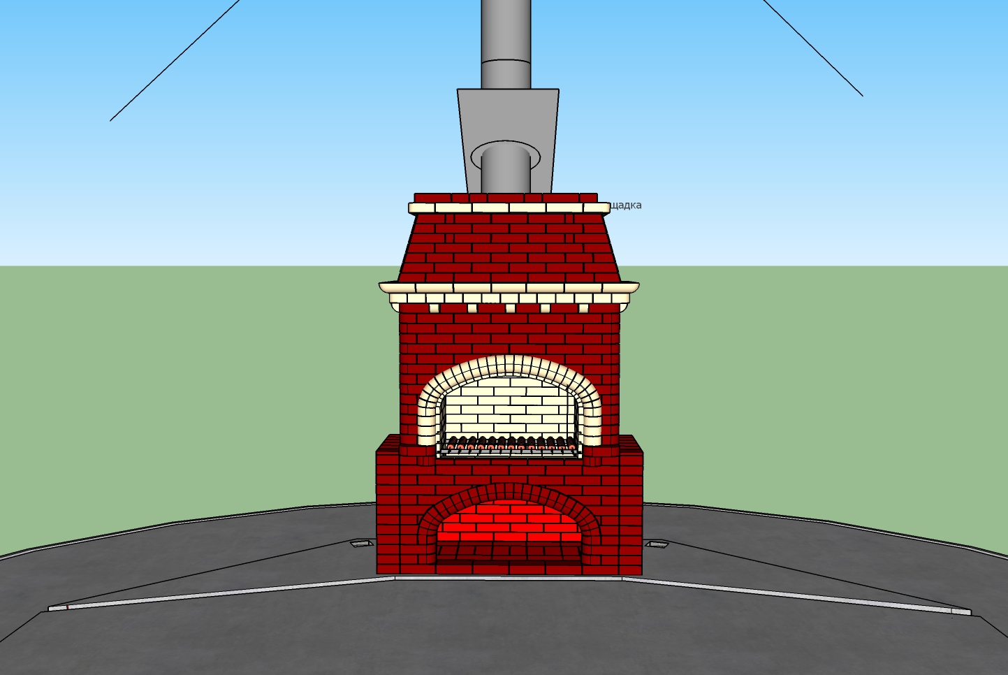

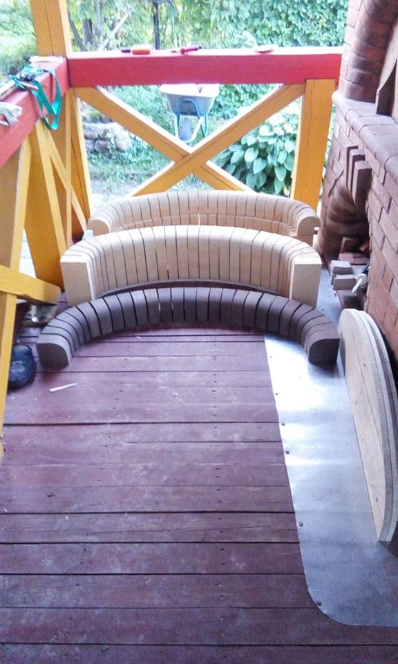

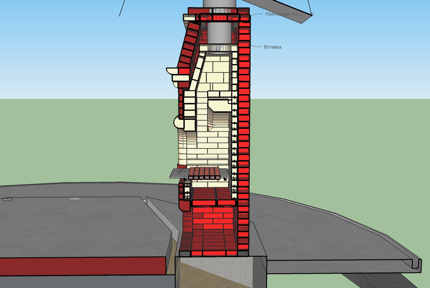

Нужно построить мангал, в открытой беседке, в г. Нарофоминск Московской обл. Имеется проект, нарезаны кирпичи на арки, сделаны кружалы, нарезаны кирпичи на облицовку основание дымосборника. Мастера которые обещали сделать проект попросили Заказчика изготовить кирпичи для арок, а потом исчезли, мотивируя сложностью проекта. Заказчик адекватный.

Для такого мангала сендвич не годится, мало будет. А чего сам заказчик не проявил активность, опять же через кого то все обсуждать? Тут только с самим заказчиком надо все обговаривать.

Соотношение сечений портала и дымохода 0,1. Для мангала с газовым порогом и гладкой трубой этого хватит. Я подобные вещи делал.
Соотношение еще хуже...
Не дымит уже пару лет и в каминном и в мангальном режиме. Дело тут в аэродинамике.

Когда это Вы со мной связывались? Объём для такого мангала как на картинке скетчапа, слишком мало будет по сечению трубы. Там минимум 380 х 380 мм нужно. Иначе будет дымить. Такой мангал если тепла нет его только когда уже тепло будет можно делать. А это минимум только не раньше чем через три месяца. Что будет через три месяца я не знаю. Если вы сами делаете печи, то почему тогда и не сделать вам его?
