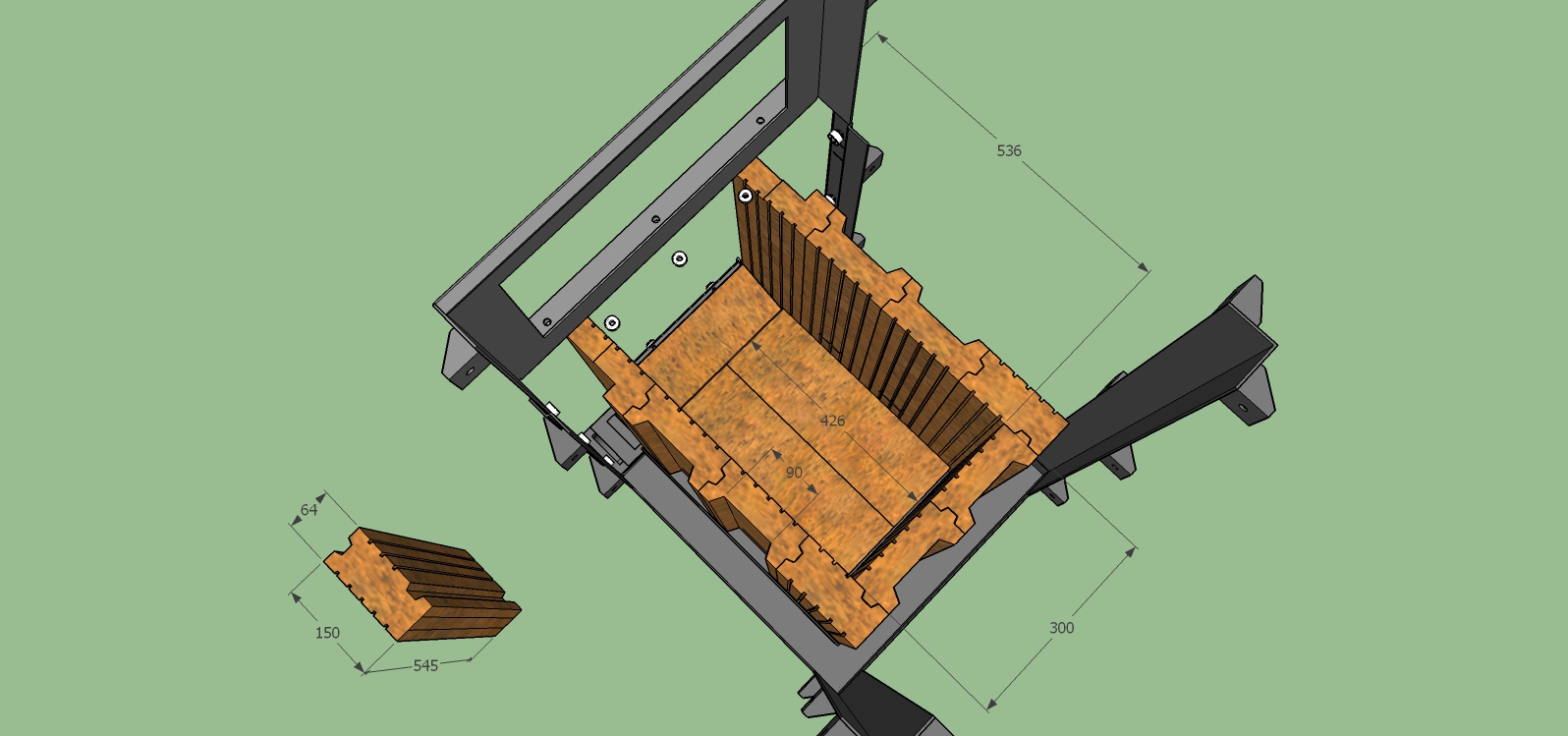

Дмитрий Галанин писал(а):
Кто чего по сути предложить может?
Я бы предложил сделать под со скосами к продольной оси и с узким(в одну щель колосником), отверстия подачи воздуха делать более равномерно распределённые по периметру, в каждой(или почти) вертикальной проточке и с наклоном вниз.
Ещё, хайло разместить в самом низу, за превалом с СШ или с прогаром.
Либо сделать в перевале вертикальное щелевое хайло, от пода до перекрыши(типа как у Берга).
Подачу воздуха выполнить централизованную.
Однако, мы же не знаем всех возможностей по трансформации и оптимизации этого вашего макета(чертёж вы не показываете)...

СообщениеДобавлено: Пт 29 Март 2019, 22:04 Ответить с цитатойВернуться к началу
...Я бы предложил сделать под со скосами к продольной оси и с узким(в одну щель колосником)...
А золу куда? Зольника то нету...
...отверстия подачи воздуха делать более равномерно распределённые по периметру, в каждой(или почти) вертикальной проточке и с наклоном вниз.
Мы вроде только что убедились, что подаваемый в эти отверстия воздух ничего принципиально в топке не меняет. "Красиво спиральки крутит", а толку? Это попса! Нам температура нужна!
ЩЩАС покажу!

СообщениеДобавлено: Пт 29 Март 2019, 22:07 Ответить с цитатойВернуться к началу
Vladimir-spb писал(а):
Александр Тимошенко писал(а):
Может сначала испытать так как есть,....
Я полагаю, что если и будут изменения в лучшую сторону , то они не будут значительными. Просто подавая воздух в топливник в разных местах , проблему чистого горения не решить.
Ну, что Владимир! Делаем ставки?
Да какие там ставки )) И так сами все видите , что никаких серьезных изменений нет. Видно за версту , что избыток воздуха зашкаливает. А вы его еще добавили отверстиями. Да локально местами горение улучшилось , но в целом продувает вашу топку и остужает.
Я же вам там целый трактат написал "по сути". Если хотите хорошую топку , то изменить надо многое. В первую очередь потоки воздуха и схему топки. Я по осени занимался похожими экперементами с макетами топки. Топка куда более дырявая и скрепленная проволочками , из обычной лещадки. Cделана на коленке. Но температура на выходе 830 и горение чистое.
https://www.youtube.com/watch?v=pSoK28rCG_E

Господа, мы озадачились подбором подходящего газоанализатора и анемометра. Возникли вопросы. Правильно ли я понимаю?
Анемометром мы собираемся измерять скорость и объем входящего в топку воздуха. Поэтому никаких особых требований по температурному диапазону мы к прибору не предьявляем. Смотрим только на удобство и интерфейс.
Газоанализатором мы измеряем содержание СО и СО2 в отходящих газах. Как мы уже выяснили из топки газы выходят в диапазоне температур порядка 700 градусов и мы хотим добраться градусов до 800. Газоанализаторов, работающих в этом температурном диапазоне нам не найти. Но поскольку в трубу летит то же самое, мы будем мерить состав уже остывших газов в той части дымовой трубы, где т-ра уже порядка 200-180 градусов. В этом случае нам становится доступным прибор из базовой линейки ТЕSTO, например Testo 310. Так?
При имеющемся ГА, анемометр не нужен.
Сообщения: 10150
СообщениеДобавлено: Вс 31 Март 2019, 10:05 Ответить с цитатойВернуться к началу
MRU DELTA 65
Стойкость к перегрузкам по химическому недожогу: диапазон измерения сенсора СО 0 - 10.000 ppm
testo 330-2 LL — анализатор дымовых газов с сенсорами Longlife и встроенной функцией обнуления газовых сенсоров и тяги
Измерение СО (без Н2-компенсации)
Диапазон измерений 0 ... 30 000 ppm
