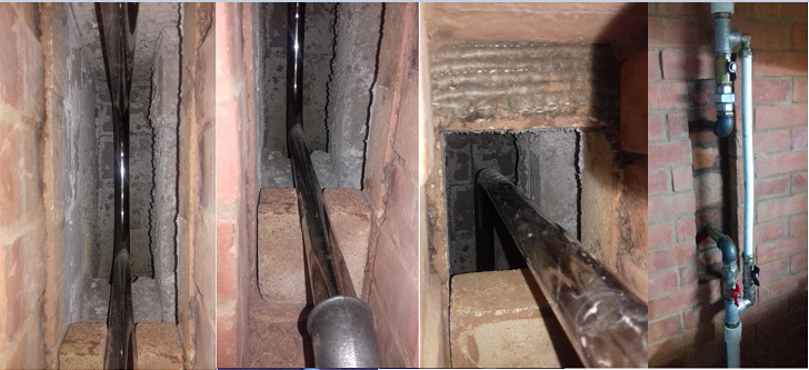

Да. Однако, на пмж без горячего водоснабжения не совсем комфортно. Я в свою печь, в качестве котла для ГВС вставил полотенцесушитель из нерж.

а подробнее можно?где стоит в колпаке или где?какая печь какая площадь отапливается.сколько дров уходит)))очень интересно мне .так летом планирую печку делать)
Добавлено:
Вс 31 Март 2019, 09:10
| алексей1978 писал(а): |
1. где стоит в колпаке или где?
2 .какая печь
3. какая площадь отапливается.
4. сколько дров уходит))) |
1. в колпаке.
2. см картинку.
3. брусовой(150х150) неутеплённый домик(6х8) с жилой мансардой, 10 окон, рамы ОС-12, распложение - север подмосковья.
4. при ПМЖ, в сезон уходит камаз колотых дров в навал(3,6т).
