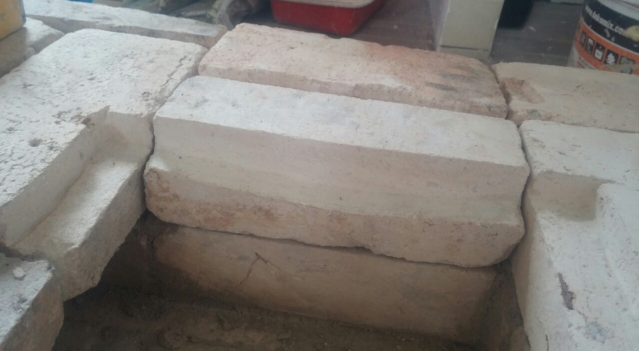

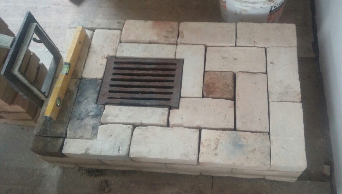

Сб 27 Апрель 2019, 18:38
Ну вот, начало положено

Вс 28 Апрель 2019, 13:24
Диагонали промеряли?
Ещё ряд и можно в углы натянуть резинки по отвесу на гвоздь.

Добавлено:
Вс 28 Апрель 2019, 23:19
| Валер писал(а): |
Ещё ряд и можно в углы натянуть резинки по отвесу на гвоздь. |
Ну конечно С диагоналями больше всего провозился. Оказалось, что бетонная подготовка не прямоугольная, свесы кирпича разные, но теперь все тип-топ. Про отвесы спасибо, тоже планировал сделать.

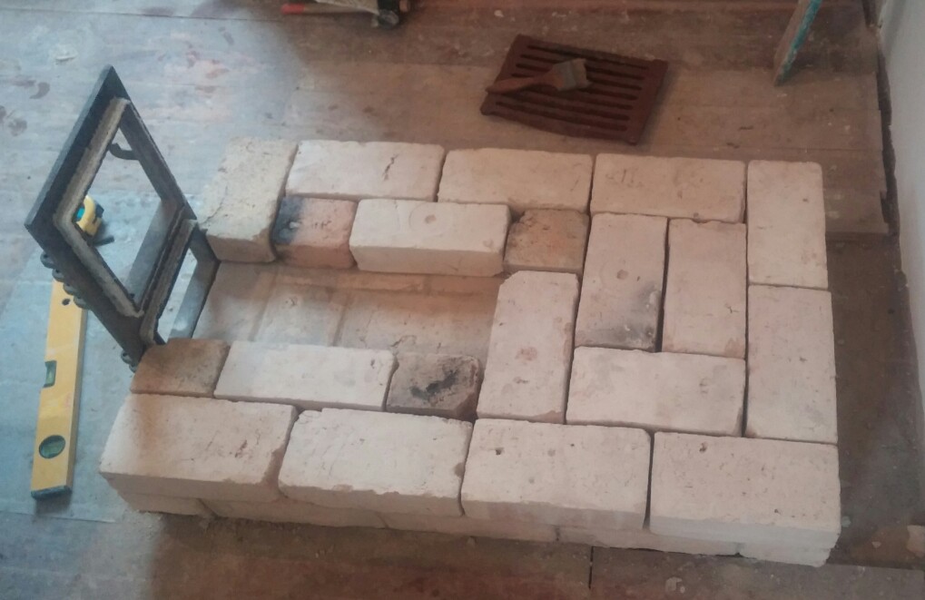

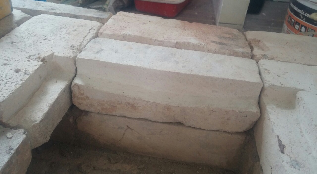

Продолжение. Пока 2ой ряд на сухую.

| Savinoff писал(а): |
| Если будет футеровка топки, то, в дальнейшем, для обеспечения зазора между шамотом и красным швы по стороне 2,5 должны быть больше швов по длинной стороне. |
Спасибо. А почему?

Добавлено:
Вт 30 Апрель 2019, 18:40
Сегодня день фигурной резки

Вт 30 Апрель 2019, 19:21
| Валер писал(а): |
| но примерять не помешает, чем 20 рядов подпиливать |
Пока еще все влазит без подпиливания.

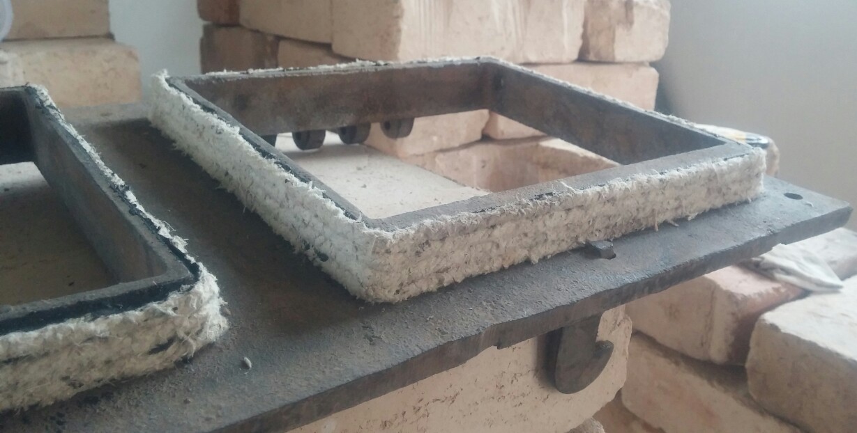

Ср 1 Май 2019, 20:23
| internet_pechnik писал(а): |
...по свежачку постукивая по кирпичам добейтесь что б решетка легла ровно и не "кувыркалась" там. Ну и зазор чтоб был у решетки с кирпичами по 5мм |
К сожалению этот ряд уже сегодня положил. Один кирпич не успел вырезать, он у меня раскололся в процессе интенсивного осаживания. Думал подложить копирку и стамеской подогнать выемки (есть у меня дешевая китайская, окромя таких работ больше ни на что не годится). В общем постараюсь сделать так, чтоб пилегала плотно, ровно и зазор не менее 5 мм.
Завтра пойду искать нержавейку, чтоб кирпич в районе топочной дверцы закрыть (думаю прикрутить ее болтами в раме дверцы) и нихромовую проволоку (буду использовать для крепления дверцы сверху, так как полоса там будет выходить на футеровку да и температура там больше, расширятся, наверное, будет сильнее, чем проволока)

Добавлено:
Ср 1 Май 2019, 21:08
Вот не лежит у меня душа к этой нержавейке по бокам дверцы вместо футировки Не простоит она долго, а потом как менять?
