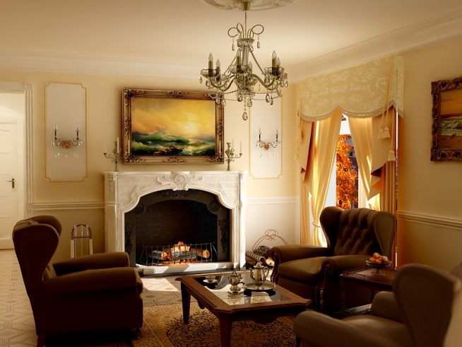

Здравствуйте.
Ищу печника на кладку портального камина с трубой. Дом строится, место проживания есть.
Место строительства: Московская область, Подольск.
Материал камина: кирпич.
Назначение камина: Вспомогательное отопление и эстетика
Внешние размеры камина: дл./шир. 1080х510мм.
Материал стен дома: блок керамзитный, внутренние стены в 1,5 кирпича М200
Площадь комнаты установки: 28,9 м.кв.
Место установки: в стену.
тип камина: примерно как на фотографиях
Перекрытия: плиты ж/б
Высота дома в коньке: 9,5 м.
Собственник.

От открытого камина вспомогательного отопления быть не может, слишком у него низкие показатели для этого да и дрова в нем горят очень быстро. Это я к тому что и с эстетикой там есть вопросы.

Заявленные размеры не соотносятся с картинками .
Если это размер в плане , топка просто не влезет. Если размер портала , тогда понятнее.

Что касается размеров. если быть точным - это размеры фундамента под камин.
Если говорить о функционале, то конечно эстетики больше чем функционала. Отопление в доме газовое.

На такой фундамент воткнется только 65/56 по порталу и , соответственно 116/75 по наружке. При условии небольшого выпуска за пределы фундамента . Прочее в личке.

Дико извиняюсь, сходил перемерил фундамент.
Размер 1080х850мм. 510 - это ширина трубы в стене (2 кирпича).

По ширине так , как и сказано , по глубине спокойно пройдет

1080 - это мышинная нора а не камин с картинки. Для того что бы открытый камин более менее смотрелся в пропорциях его ширина должна быть 1500 и высота 1200( по порталу)

Так ведь и картинка для примера . Все решаемо . В конце концов , если нужен камин больше , можно и фундамент переделать . Да и в комнату 28 м камин с полутораметровый порталом многовато будет

Может и мышиная нора, но уж чем богаты. Да и комната не зала в 100кв.м., чтобы ставить нормальный камин, а уюта хочется. Приходится исходить из того, что есть.

Вы правы - зачем в комнату 28м2 камин для комнаты 100м2. А изящность можно сделать и при этих габаритах. Если отталкиваться только не от кирпича -есть и другие материалы. С применением которых можно сделать облицовку менее габаритную. А ширину портала по больше. В вашем случае можно сделать стенки облицовки толщиной 200 мм. ширину портала 700-750 мм. Есть способы увеличить корпус немного без увеличения фундамента. Вопрос в "уме и сообразительности" нанятого вами мастера.Какие материалы он может применить кроме кирпича. Чисто кирпичные камины слишком громоздки. Да весь значительный. Обращаетесь -можно проект,можно и построить после проекта. Но проект нужен обязательно -чтобы печник не "раздувал бы губы" и не разъяснял посредством пальцев рук -" всё будет зашибись". А как это будет " зашибись". Удачи Вам в выборе мастера. Из постов что здесь я прочитал -никто дельного ничего не сказал.
