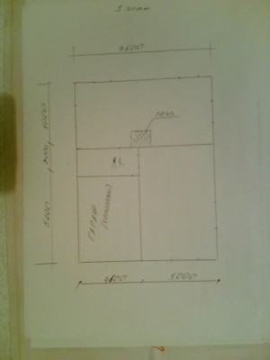

дом 2этажа 170 кв м какой лучше котел поставить?
(желательно с плитой)
думал о КИК 16 с плитой, но кажется слаб будет, может увеличить регистр на 1..2 ребра? или добавить побольше расширительный бак? дом утеплен хорошо. с уважением Pavlenti Idea

Ну вот, опять двадцать пять...
Где дом-то, в Ямало-ненецком АО или в Краснодарском крае?
Утеплен хорошо говорите... А что это значит? Каждый понимает в меру своих представлений о тепле. С плитой... Так это не котел, это печь, с регистром.
Давайте без догадок. Вы пишете вопрос. Например так:
Прошу помочь определить требуемую мощность отопительной системы в моем доме. Нужна варочная печь с использованием регистра. Другие варианты не рассматриваются. Или рассматриваются.
Дом, предназначенн для наездов на пикники летом (или для круглогодичного постоянного проживания) расположен в деревне ...... Тюменской, к примеру, губернии. Севернее полярного круга на 300 км. Грунт - вечная мерзлота. Средняя температура в отопительный период -48, господствующие северные ветры 150-200 м/с.
Радость
Стены деревянные брус (бревно) размером Х на Y или кирпич, или пенобетон, общит пенопластом изнутри, ватой снаружи, толщиной Z
Окна тройной стеклокпакет количеством K размером B.
полы земляные, наливные по жб пустотному перекрытия, деревянные доской 25-кой по бревнам, межэтажные перекрытия жб , крыша такая-то.
Планировка дома такова-то. (рисунок хоть от руки с размерами)
Котел будет стоять в подвале (отдельном здании-котельной), теплопотери магистрали такие-то...
Тогда можно будет считать. Smile А так... можно посчитать для хорошо утепленного дома в Сочи... Smile Вот только устроит-ли Вас такой расчет?

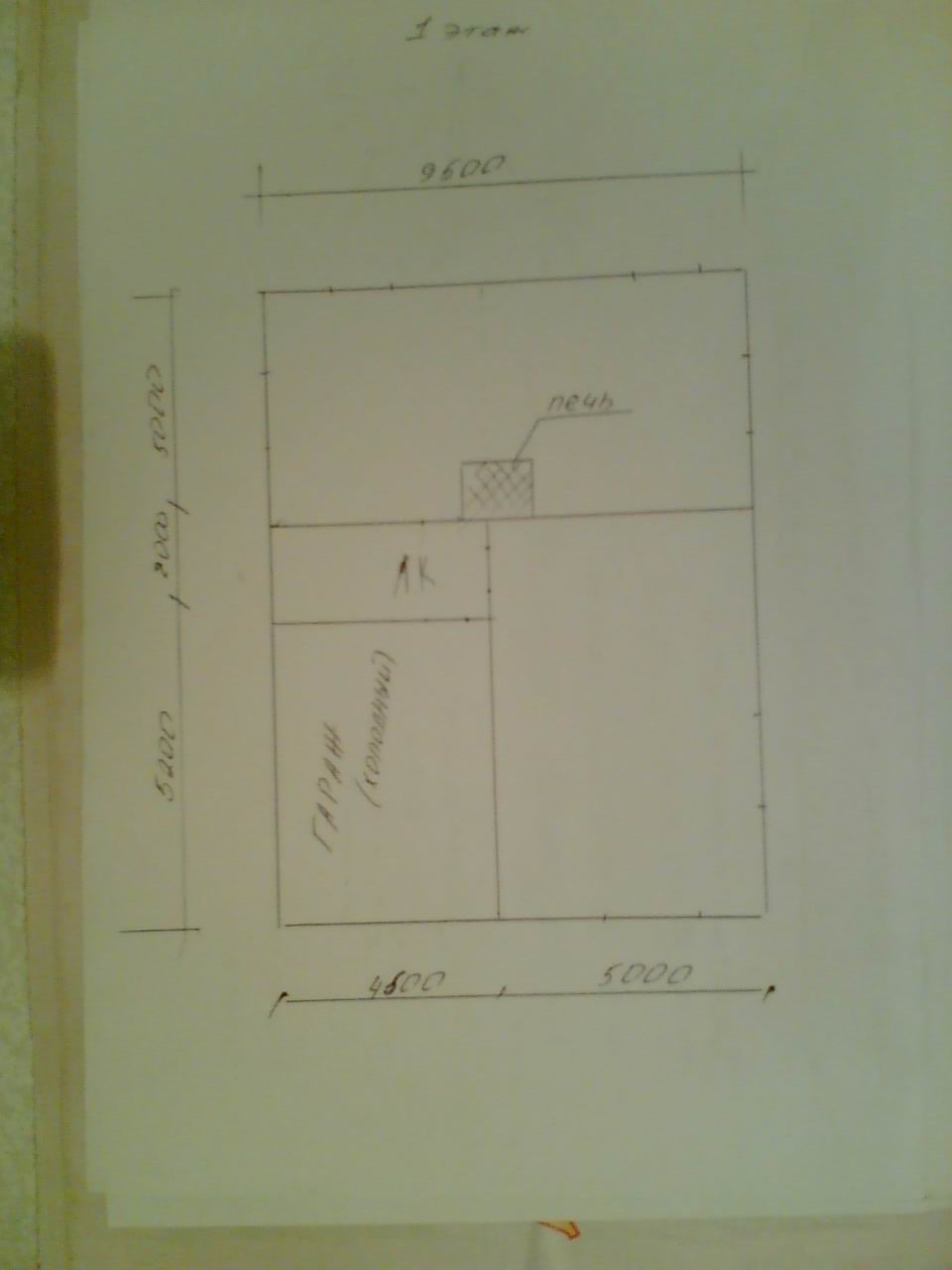

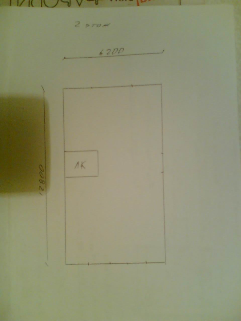

СообщениеДобавлено: Пн 24 Март 2008, 22:03 Ответить с цитатойВернуться к началу
дом в кирове(вятка), 1этаж облицовка+10см пенопласт+30см газоблоки+ГКЛ,
2эт 20см изовера Радость
