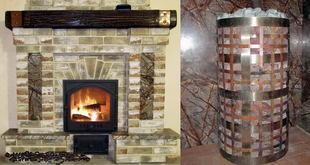

Sergey Langen писал(а):
короб из картона, так планирую сделать короб под камни.
Не обязательно делать короб под камни прямоугольный.
8 961 402 7431

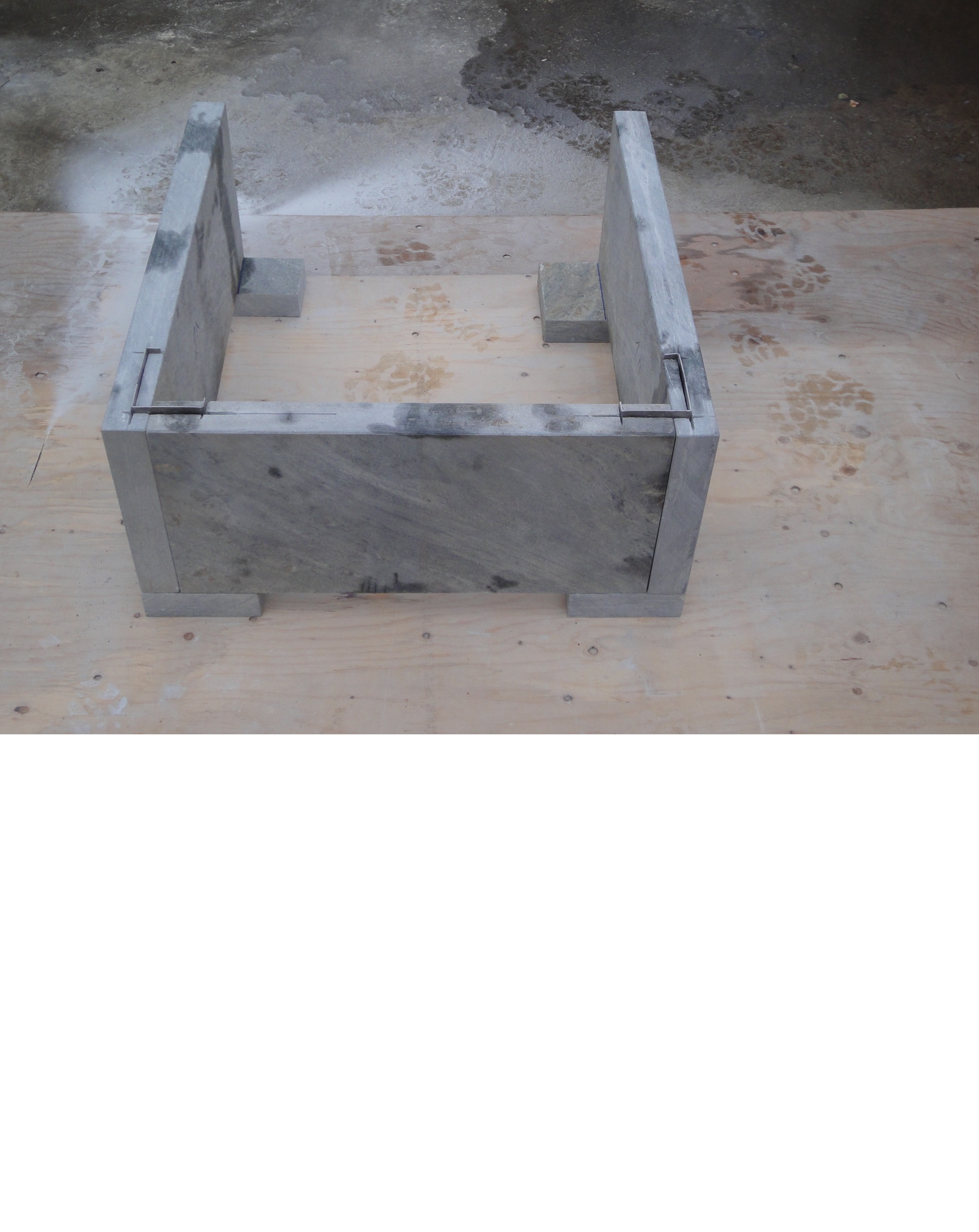

Хочу сделать закрытую каменку, прямоугольный проще.
Родная сетка есть.

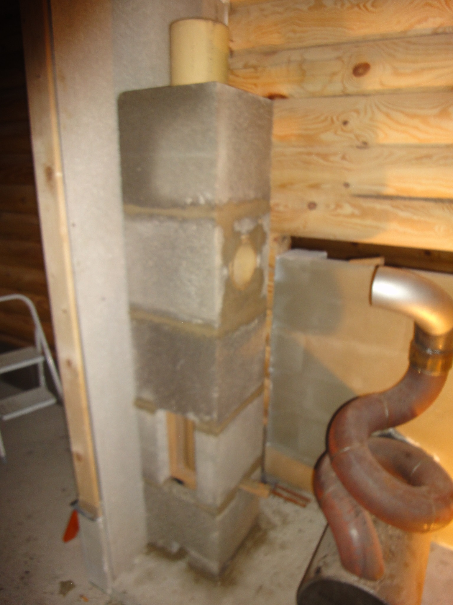

Добрый день, господа печники дайте пожалйста совет.
Как почистить трубу, печь в посте N2.

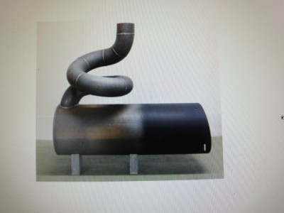

Такие, периодически, "толкают" германцы и поддерживающие...
Поддувало предусматривает "придушенный режим".
Вот в этой "спирохете", вверху, сажа до 30 мм, на 3-й год, в зависимости от топлива и нагрузок...
От селитры сажа выгорает... вместе с жаропрочной "котловой" 4-х мм. сталью..., но не стразу, куда ездил на осмотр - выдержала только 2-ве "чистки"...
Сейчас, уже всё демонтировали, отливают фундамент под факельную Razz

Как можно почистить?

Сантехнический трос вам поможет со сферической щёткой на конце. Не за что... :hi

tuomob фото не получается вставить(не знаю как уменьшить)
По экплуатации в рабочее состояние выходит через 3-4,5 часа в зависимости от окружающей температуры. Сильно не качегарю.
Первым париться очень хорошо, режим 60х60 поддерживать легко.
Но потом начинает перегреваться или камень не сильно горячий.
Обычно 1-2 чурочки горят после выхода на режим.
Потолок прошел керамически дымоходом. На потолке стекловата, на крыше черепица.
Сообщения: 6040
СообщениеДобавлено: Вт 18 Июнь 2019, 23:32 Ответить с цитатойВернуться к началу
Премного!
Если тяга сохранилась, сажистые отложения прожигает "длинногорящее" топливо (менее 20 % влажности!!!), с длинными языками пламени: ивы сухостойные, осина, связанные в пучки (как метёлка) сухие стебли рогоза или камыша.
Прожигать следует при открытом поддувале.
Предварительно - прочистить трубу коренную ёршиком металлическим с гирькой, на тросике.
Если толщина сажистых отложений превышает 10 мм, прожигание длинным пламенем проводить ЗАПРЕЩЕНО!!!
ВОЗМОЖНО РАЗРУШЕНИЕ СТЕНОК ПЕЧИ И ТРУБЫ!!!
Температура горения сажи легко достигает 1500 градусов Цельсия...
Что делать: приглашать трубочиста с металлическим(пластиковым) ёршиком на тросу и с электродрелью. Cool
Если при монтаже не были предусмотрены люки для очистки - это малограмотность монтажника-печника... Confused
Ваши слова да богу в уши.
Но ни к сожалению ни как, осталось сантиметров 40-60.
Sergey Langen
Зарегистрирован: Ср 3 Июнь 2015, 10:20
Сообщения: 35
Регион: Германия
СообщениеДобавлено: Вт 18 Июнь 2019, 23:40 Ответить с цитатойВернуться к началу
Тяги нет. Была плохая, но сейчас все столкнул в низ. Люк есть.
Тросом с эл. дрелью пробовал, может руки кривые, но идет и трос начинает выкручивать из трубы.

Попробуйте из топки
Sergey Langen
Сообщения: 35
Регион: Германия
СообщениеДобавлено: Ср 19 Июнь 2019, 00:12 Ответить с цитатойВернуться к началу
Попробуйте из топки
Длинна печи 95 см. Не получается

СообщениеДобавлено: Ср 19 Июнь 2019, 09:09 Ответить с цитатойВернуться к началу
С фотографиями завал.
Если интересно могу кому-нибудь скинуть на почту и разместите в теме пожалуйста.
mazatrucker74rus
СообщениеДобавлено: Ср 19 Июнь 2019, 20:39 Ответить с цитатойВернуться к началу
Сергей, Вы пытаетесь просунуть трос с ершиком ? В случае сантехнического троса не сработает . Нужно сначала прокручивая просунуть трос, присоединить ершик или щетку из пэтбутылки - посмотрите в ютубе- и вытаскивать трос вращая .Причем крутить больше,тащить меньше . Возможно придется начать с маленькой щетки , увеличивая диаметр .
Дилетант аз есьмь .
Sergey Langen
Сообщения: 35
Регион: Германия
СообщениеДобавлено: Ср 19 Июнь 2019, 22:49 Ответить с цитатойВернуться к началу
Если бы прошел трос, то проблема бы решилась.
Трос 8мм диаметро жесткий , ершика нет.

Труба шидель,отличная,с предусмотренной ревизионной дверкой,облицовка самонесущая,теплоемкая,тоже отличная,
Осталось выкинуть,это железное говно вместе со змеюкой(хотя если змея из нержавейки,кусок шеи отрезать, пригодится при соединении)
И изготовить из шамота, внутри облицовки, нормальную теплоёмкую топку и сверху каменку фильтрующую или обращённую .
