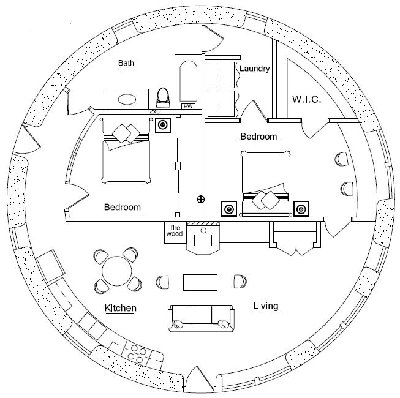

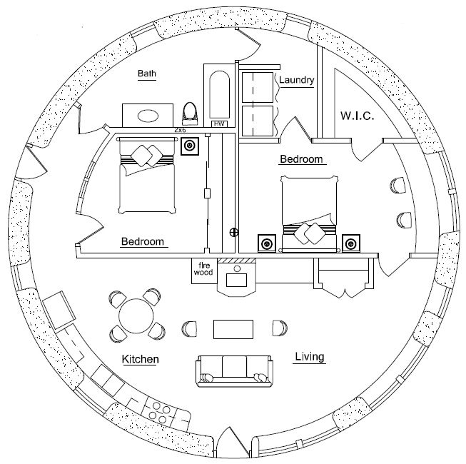

Доброго времени, уважаемые профессионалы!
Собираюсь строить дом своими силами. В населенном пункте, где я собираюсь строить нет магистрали газа, и в ближайшее время прокладывать его не будут. Почти поголовно местные поколениями отапливаются печами, из-за доступности дров и по-сути редких серьезных морозов (Краснодарский край, Мостовской район). По сему мой выбор отопления падает именно на печное.
Сам по профессии инженер-строитель, но с печным делом ни разу в жизни не пересекался.
Понимая всю важность дровяной печи в работе дома, прошу вас поделиться советом какую конструкцию печи лучше взять в расчет для отопления и готовки в доме с площадью до 70м2 и энергопотерями около 7квт? Для готовки нужны и духовка и плита/варка.
Хотелось бы заранее учесть габариты печи в проекте дома, чтобы продумать планировку, фундамент и уже заложить порядок цен в общую смету. Ну и с печником в будущем не на пальцах объясняться, а выдать четкое ТЗ на готовом фундаменте.
Во вложении примерная планировка дома, взятая как референс.
"Если хочешь чего-то добиться от людей, будь с ними вежлив и доброжелателен. Если ничего не хочешь добиться, будь вежлив и доброжелателен бескорыстно." В.И. Савченко
Этот план беру за основу, но в дальнейшем планировку буду редактировать в сторону уменьшения площади

Лично моё мнение:
Каминопечь 3.5-4.5 кирпича с хлебной камерой, можно и без ХК, если использовать Подовую топку для готовки. Газовая плита с баллонным газом на кухню.
С "северной" стороны электрополы в ванной.
По стенам "умные" электрокалориферы (северный полукруг).

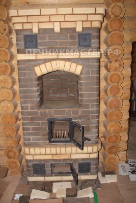

tuomob писал(а):
Лично моё мнение:

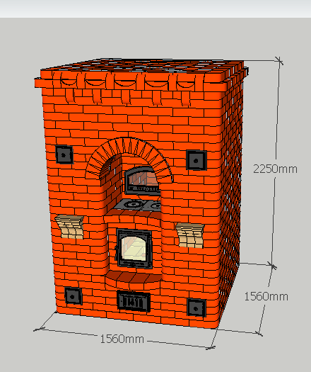

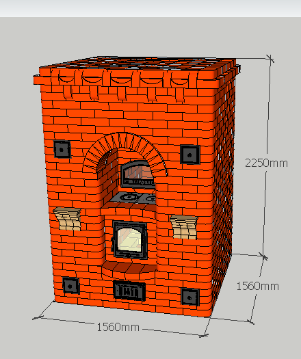

вроде этой, правильно я понимаю?

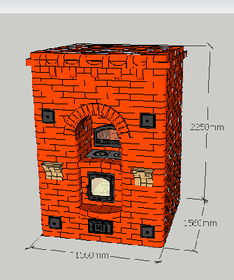

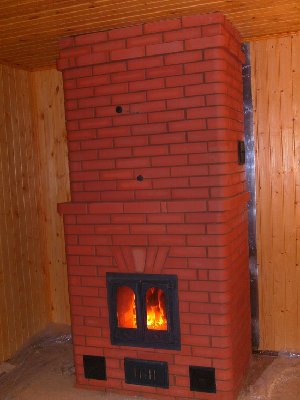

Это слишком круто для Вашего региона.
Я сторонник печей без чугунной плиты, она лишняя.
Балонный газ удобнее для готовки.
А в печке именно готовить как в Русской (либо в ХК, либо в топку "ставить")

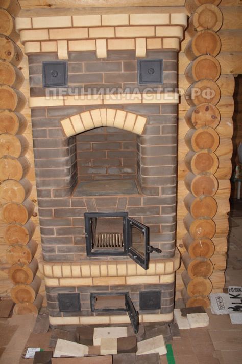

(Картинка из Интернета) Такая печь эффективнее будет как отопительная. Дверку стоит поменьше поставить.

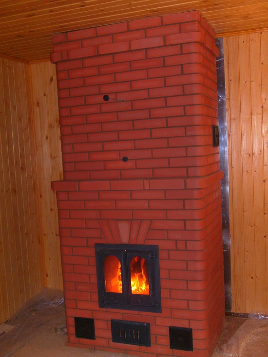

 Размер файла:  124.73 КБ
 Просмотров:  586 раз(а)
(Картинка из Интернета) Вот выдернул картинку для примера с плитой.
 Размер файла:  57.67 КБ
 Просмотров:  583 раз(а)
Вашу мысль уловил
Каминопечь 3.5/4.5 кирпича с ХК; дверцу поменьше; с плитой не заморачиваться, продумать установку на кухне панели под газ

СообщениеДобавлено: Чт 4 Июль 2019, 13:38 Ответить с цитатойВернуться к началу
... Собираюсь строить дом своими силами... какую конструкцию печи лучше взять в расчет для отопления и готовки в доме с площадью до 70м2 и энергопотерями около 7квт?
Для готовки нужны и духовка и плита/варка...
В подобной планировке, решение Ваших задач - каминная топка чугунная с варочной плитой и водяным регистром (чугун, медь, нержавейка), совмещённым с гидроТАКом.
Уже к ТАКу: тёплые полы(радиаторы)+полотенцесушка+горячая вода водоразбора...
Минимальный объём ТАКа от 3-х кубов.
Сообщения: 6776

С Такой планировкой нужно какое не стандартное и и не широко распространённое тех.решение. Много смежных комнат -их надо как то греть. Либо котлом на твёрдом топливе с водяным отоплением. Либо печью с воздушным (калориферным )отоплением. Летом у вас очень жарко -калориферное отопление можно подключить к охладителю воздуха -то есть гнать по воздушным каналам холодный воздух.В любом случае желательно это сделать в подвале -если он у вас запланирован. Ну а чисто на жилой площади -чисто для антуражу и лучистого тепла в центре расположить просто отопительную печь -без всяких премудростей в виде ХК , плиты. Можно с большой топочной дверкой.

СообщениеДобавлено: Чт 4 Июль 2019, 17:38 Ответить с цитатойВернуться к началу
..Во вложении примерная планировка дома, взятая как референс.
На картинке планировка подходящая для дачи или гостевого домика. А вы что строите, дачу или дом под ПМЖ?

СообщениеДобавлено: Сб 6 Июль 2019, 00:39 Ответить с цитатойВернуться к началу
Отвечаю Ивану Устинову ! Подобная планировка равномерно отапливается только подвальной калориферной печью- воздуховоды которой выходят в каждую комнату и берут свое начало из калориферной камеры- в которой расположена эта печь! Более того- проектируется центральный регулируемый шлюз в центр жилого помещения для подачи подогретого воздуха из калориферного обьема ! При общих энерго потерях помещения в 7 КВТ- площадь наружних стен печи- включая ее перекрытие- должна быть не менее 20 квадратных метров ! Печь располагается в калориферной камере- доступна со всех сторон-но топочная дверца находится за перегородкой и загружается из обьема подвала !Забор воздуха для горения подводится из вне - либо через рекуператор- либо по законам рецеркуляции из помещения- с обязательным клапаном на перепад давления ! Предложенные печи общей площадью 8-10 кв метров- мощностью 5 КВТ- не способны даже уравновесить теплопотери помещения ! Остается только метод- предложенный Виктором Селиван !!!

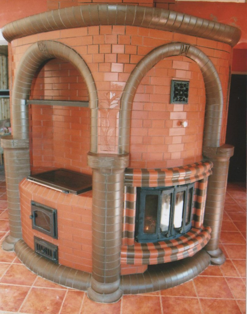

СообщениеДобавлено: Вс 7 Июль 2019, 08:40 Ответить с цитатойВернуться к началу
под круглый дом просится и круглая печь с плитой и камином (чугунная вставка с разводкой воздуха по комнатом) Пример с инета сложна в исполнение но мастера есть и вашем крае найти проектировщика осталось.
 Размер файла:  136.09 КБ
 Просмотров:  564 раз(а)

Сообщения: 6776
СообщениеДобавлено: Пн 8 Июль 2019, 04:43 Ответить с цитатойВернуться к началу
Да что на фото очень сложно в изготовлении. Очень дорогая конструкция будет и по материалам и по трудозатратам. Да и ненадёжная. Посмотреть бы этот комбайн в действии -наверняка разползается в стороны. Там просто в середину поставить печь по принцину "Утермарка". В металлическом или изразцовом корпусе. Для Южного климата её хватит при двух разовой протопке в самые холодные дни.
