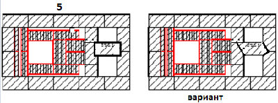

Сверху вниз - 1, 2, 5 ряды
 Название файла:  .pdf
 Размер файла:  5.44 КБ
 Скачено:  217 раз(а)

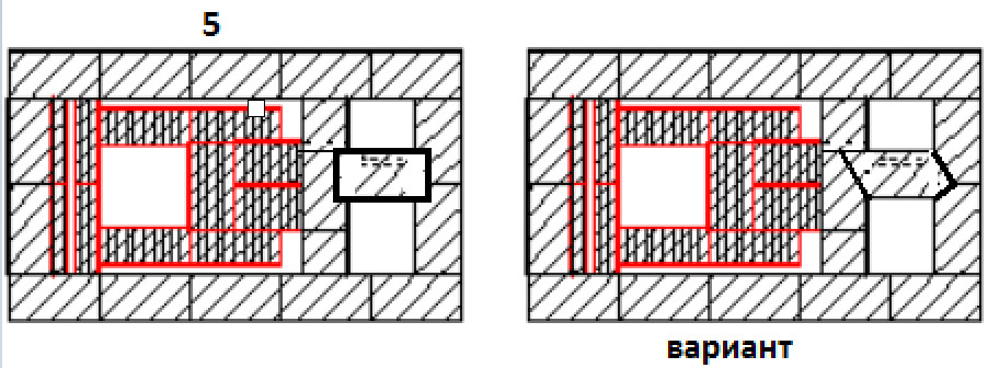

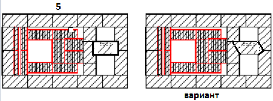

СообщениеДобавлено: Чт 27 Июнь 2019, 00:25 Ответить с цитатойВернуться к началу
Пятый ряд можно сделать как на картинке во вложении, а так же девятый и т.д.

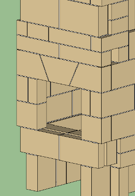

Добрый день!
На всякий случай, я пытаюсь "поднять" в скетчапе модель банной печи из темы http://forum.stovemaster.ru/viewtopic.php?t=6251&postdays=0&postorder=asc&&start=0
С вашего позволения ещё несколько вопросов:
1. Начиная с ряда 6 стенки топки выложены скорее всего, если судить по порядовке и скриншотам, из кирпича с размерами 230х65х65 (ША, номер изделия 1 по ГОСТ 8691). В противном случае необходимо пилить чуть ли не каждый кирпич для топки. Такой кирпич найти в наличии нереально (по крайней мере в СПб). Вопрос: почему стенки не выложены из более распространённых типоразмеров, установленных на ложок? (например 230х114х65).
2. По толщинам шва. Тут, на форуме есть многостраничная тема про толщины, и если резюмировать её, то для отделки примерно 5-8мм, для огнеупорного ядра порядка трёх мм. Но тогда к верхним рядам начинается разбежка между ядром и внешним контуром (не совпадает "прогар", проёмы печного литья и т.п.) Как обычно решается эта ситуация?
3. По установке сендвич трубы внутрь кирпичной:
Я выбрал такой вариант
http://forum.stovemaster.ru/viewtopic.php?t=1452 (самое нижнее сообщение на первой странице). Дымоход нашёл 200мм (диаметр внутренней трубы) с толщиной утеплителя 25мм. В той же теме, чуть выше приведена фотография, сендвич похож по размерам. Но тогда между рядом 29 и 30 по порядовке происходит Резкая смена площади сечения дымохода. Также есть вероятность накопления конденсата на кладке (я привожу картинку для пояснения вопроса. Конденсат - синий кругляш).
С Уважением!
 Размер файла:  30.88 КБ
 Просмотров:  433 раз(а)
СообщениеДобавлено: Вс 7 Июль 2019, 14:01 Ответить с цитатойВернуться к началу
1. в данном случае, здесь особенность прорисовки в программе, а на самом деле, ядро делается из кирпича на ложок.
Раз уж вы освоили SU, то рекомендую прорисовать оригинальную порядовку полностью, и все непонятки спрашивать уже на примере из корректной SU модели...

СообщениеДобавлено: Вс 14 Июль 2019, 21:48 Ответить с цитатойВернуться к началу
Шура, спасибо за советы и ответы.
Вот, нарисовал Печь полностью, но насколько Я понял порядовку. собственно вопросы те же).
Естественно, строго следовать порядовке в части выполнения шамотного ядра затруднительно. Сделал максимально близко к порядовке из гостовских кирпичей.
(Слой со стенами и перекрытием рисовал для себя, чтобы понять габариты того-сего, к данной теме они не относятся и могут быть игнорированы)
В реальность ВСЁ будет в зеркальном отображении (чтобы правше, то есть мне, было удобно поддавать). Но чтобы не морочить голову форумчанам нарисовал по порядовке).
FK3.zip
 Название файла:  FK3.zip
 Размер файла:  455.51 КБ
 Скачено:  211 раз(а)
СообщениеДобавлено: Пн 15 Июль 2019, 00:03 Ответить с цитатойВернуться к началу
Dimon писал(а):
Вот, нарисовал Печь полностью, но насколько Я понял порядовку...
У Вас же получился вариант который был до доработки Very Happy , в доработанном варианте нагреваемая закладка(камни) располагается на глухом поду.

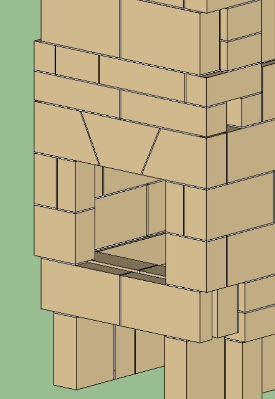

СообщениеДобавлено: Вс 21 Июль 2019, 18:30 Ответить с цитатойВернуться к началу
Добрый день!
Ну сейчас вроде бы всё.
Что очень сильно удручает - очень много кирпича негарабитного получается, штук сорок-пятьдесят придётся так или иначе пилить (я говорю только о шамотной части).
Для шамотной части использовал кирпичи 250х124, 230х114, 230х150, шамотная плита 460х230х75.
С Уважением. Жду конструктивной критики.
FK4.zip
 Название файла:  FK4.zip
 Размер файла:  500.5 КБ
 Скачено:  237 раз(а)

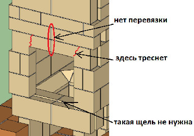

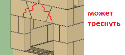

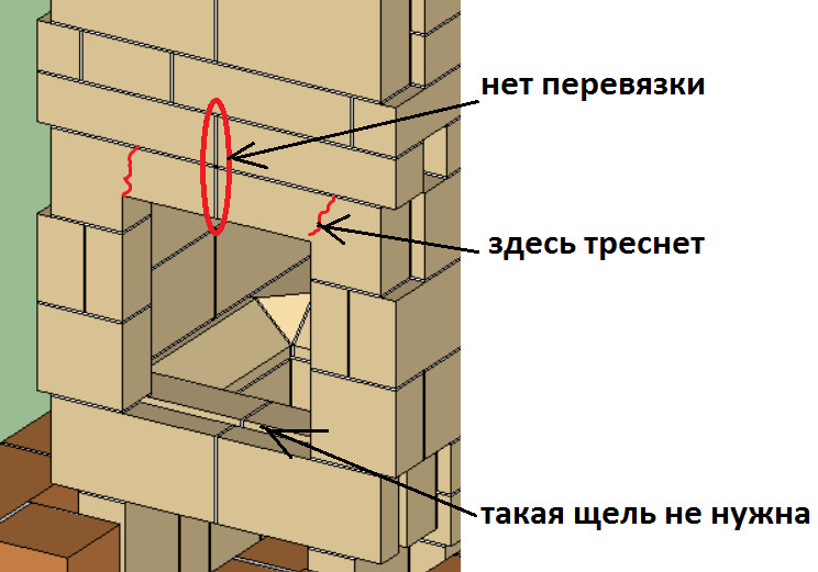

СообщениеДобавлено: Вс 21 Июль 2019, 22:01 Ответить с цитатойВернуться к началу
Dimon писал(а):
...Жду конструктивной критики.
Моё имхо:
 Размер файла:  83.68 КБ
 Просмотров:  434 раз(а)

СообщениеДобавлено: Вт 30 Июль 2019, 20:56 Ответить с цитатойВернуться к началу

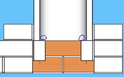

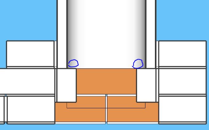

Добрый день!
Обновил шамотную часть согласно замечаний.
Немного не понял, насчёт щели, на сколько (или до какого размера) её сократить.
Ещё один вопросик: Вы можете хотя бы примерно оценить мощность данной печки? В той пятидесятистраничной ветви вроде бы не было этой информации. Не зная этого сложно понять её возможности. (До настоящего момента я исходил из размера парной автора конструкции, что-то около 2.4 на 2.4).
Вообще, что думаете, собираема ли в натуре данная конструкция? (Нарисовать то я могу что угодно, но когда привезут кирпич на участок, возможны Сюрпризы)) Рано или поздно я подойду к этому моменту)
Заранее спасибо.
Вроде бы теперь есть и перевязка (сомнительная, на мой взгляд) и оснований для Трещины нету.
 Размер файла:  51.44 КБ
 Просмотров:  431 раз(а)
FK4.zip
Никаких изменений, кроме того, что на скриншоте
 Размер файла:  501.24 КБ
 Скачено:  221 раз(а)

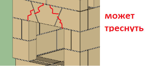

СообщениеДобавлено: Вт 30 Июль 2019, 22:05 Ответить с цитатойВернуться к началу
Dimon писал(а):
...Немного не понял, насчёт щели, на сколько (или до какого размера) её сократить.
На мой взгляд(и опыт) эта щель не нужна совсем.
Показанное перекрытие топочной дверки не самое лучшее, скорее проблемное. Лучше сделать с применением крупноформатного изделия типа ш-94 и т.п.

СообщениеДобавлено: Чт 1 Август 2019, 11:15 Ответить с цитатойВернуться к началу
Я вначале и сделал из ш-94, но у него толщина 75 мм, против стандартных 65, таким образом, при сохранении ровной внешней грани шамотной части печки, внутри будет скачок на 10мм, я подумал, что это плохо для движения газов и всего такого прочего (в чём я совершенно не силён). А если внутри сделать ровно, то тогда снаружи будет выступ 10мм, что означает отсутствие зазора между красным кирпичом и шамотом. Можете что-то сказать по этому поводу?
Насчёт щели, всё же я предпочёл бы её оставить, т.к. она есть в порядовке и в лекции там было ей отдельно внимание уделено. Ну чтобы потом, если НАПРИМЕР, не будет тяги или ещё что, не думать про этот момент). Но спасибо за предложение.
