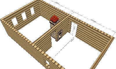

Всем доброго времени суток!
Задумал я построить в деревенской избе, используемой в дачном режиме, печь взамен небольшой отопительной печки, которая стояла прямо на деревянном полу. Готового решения не нашёл, постарался вникнуть в тему печестроения, результат ниже.
Проект сделал на основе чертежа отопительной печи 3.5 на 2.5 кирпича с сайта Михаила Корошкевича: https://www.youtube.com/watch?v=SQk-F5rm8mQ + кое-что взял из проектов Юрия (tuomob) : https://forum.stovemaster.ru/viewtopic.php?t=8619&postdays=0&postorder=asc&&start=60
Конструкция печи обусловлена тем, что нужна компактная печь, которая будет находиться в одной комнате, а топиться из другой. Кирпич Кирово-Чепецкий, уже куплен. Кирпич 3-х цветов, внутри красный, т.к. ощутимо дешевле Лотоса и Шоколадного. Шамотный и фурнитуру ещё не купил. Дымоход будет 2500 мм от 40-го ряда. Склоняюсь к сэндвичу из нержавейки.
Собственно, просьба оценить работоспособность печки и помочь с ответами на вопросы:
1. Еще раз замерил высоту помещения. Получилось, что от плиты фундамента до потолка 2320 мм, какой убрать ряд 19/20/23 или какой другой?
2. В 21 ряду стоит ли убирать зеленый кирпич и стоит ли вообще его там размещать?
3. В 4 ряду топки над дверкой стоит ли сделать шамотный кирпич врасклин или можно оставить, как есть (2 кирпича) ?
4. Как изолировать от сруба? Передняя часть печи (с 1 по 18-й ряд) будет врезана в стену из бревна между комнатами. Старая печь стояла без какой-либо изоляции
5. Стоит ли делать прогар для лучшей растопки или в данной печке необходимости нет?
Буду рад любой конструктивной критике и вариантам улучшения конструкции!

СообщениеДобавлено: Ср 24 Июль 2019, 08:17 Ответить с цитатойВернуться к началу
Архив не открывается.
https://forum.stovemaster.ru/viewtopic.php?t=11215
Покажите на плане домика с размерами Ваши задумки.
В проём надо добавить ППР по полкирпича с двух сторон.
Не сильно эта идея нравится. Над полкой печка будет греть перегородку, что есть плохо.
Лучше прорезать перегородку и сделать печь без "полки", ровную.

Странно, что не открывается, у меня всё ок. Добавил архив в .zip
План прикрепил.
Без полки сделать сильно сложнее, т. к. бревна выше входят в окосячку двери, что слева от печки + верх стены завален в сторону от печи сантиметров на 15. Окосячка, в свою очередь связывает стену и не дает ей рассыпаться. Дому более 50-ти лет.
Думаю, что сверху над полкой можно вырезать еще пол-бревна, это + 120 мм. Может этот промежуток проложить ватой + отражатель или чем-то другим?
Справа можно сделать разделку в пол-кирпича. Слева проблемнее. Может есть варианты с более тонким теплоизолятором?

Сообщения: 2372
СообщениеДобавлено: Чт 25 Июль 2019, 08:13 Ответить с цитатойВернуться к началу
Передней комнате тепла не хватит.
Поставьте брус 100-100 к двери как вариант.
Но печь всё-же лучше сделать полную. И можно её ниже и длинней сделать. До 2.5-4.5 увеличить. Верх для сушки пригодится. С проектом помогу.

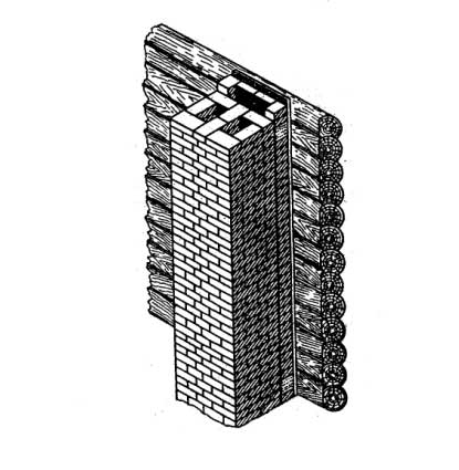

СообщениеДобавлено: Чт 25 Июль 2019, 08:45 Ответить с цитатойВернуться к началу
4. К сожалению, в данном случае придётся отступить от правил...
Вопрос в том, как сделать это максимально безопасно?
вариант с холодной четвертью вас не устраивает? По полке калориферный канал, с перекрытием в четверть, оставите выход куда вам хочется, сруб бы я прикрыл железом по асбесту.
Углы у печки не так греются, есть люди у себя дома к углам впритык косяки ставят, но защищают железо+асбест
Любитель-печеклад
СообщениеДобавлено: Чт 25 Июль 2019, 08:47 Ответить с цитатойВернуться к началу
Правила можно и не нарушать, по правилам при перекрытии в 4 ряда можно особо не париться Confused
Не совсем понял про калориферный канал по полке... да и про четверть тоже) Можно подробнее?
Учитывая, что старая печка до этого впритык стояла, и была по ширине в 2 кирпича, то вариант с железом и асбестом кажется вполне приемлемым...
А перекрытие топки в 1 шамотный ряд + 2 ряда обычным, считается за 3 ряда перешкрыши?
СообщениеДобавлено: Чт 25 Июль 2019, 10:33 Ответить с цитатойВернуться к началу
холодная четверть для примыкания к деревянной стене, по сути это вертикальный калориферный канал. Что мешает такой же канал положить по полке?
Любитель-печеклад
 Размер файла:  24.02 КБ
 Просмотров:  568 раз(а)
Сообщения: 2372
СообщениеДобавлено: Чт 25 Июль 2019, 16:55 Ответить с цитатойВернуться к началу
Разумно. Будет хороший съём тепла со стенки над полкой.

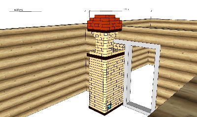

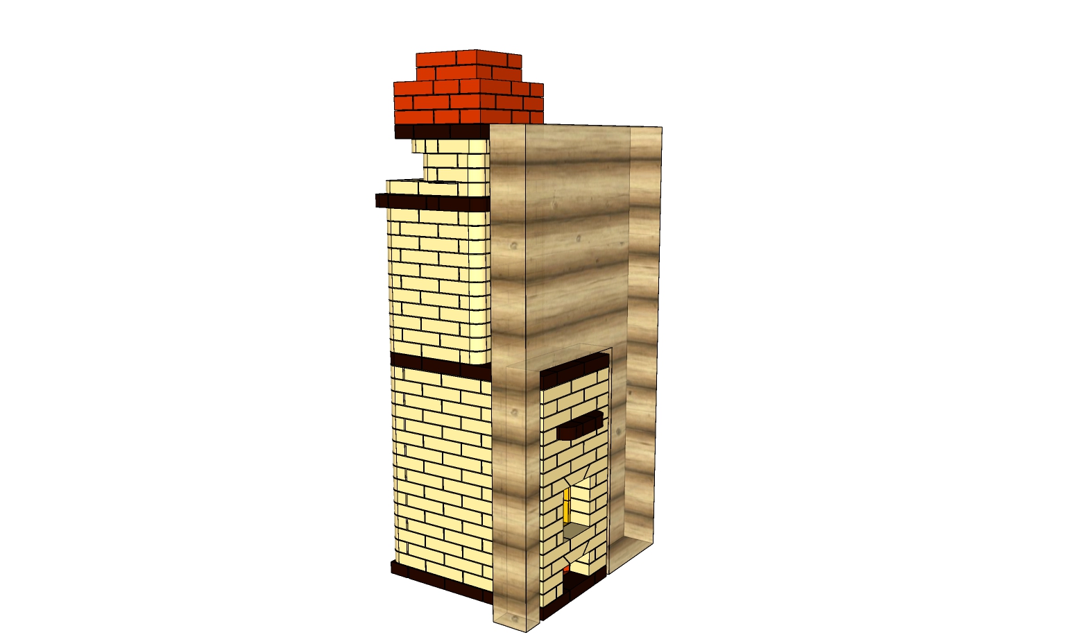

СообщениеДобавлено: Вс 1 Декабрь 2019, 10:10 Ответить с цитатойВернуться к началу
Не прошло и полгода)
К сожалению или к счастью, построить печь в этом году не удалось. Проект переносится на весну 2020
Взвесив все за и против, пришёл к выводу, что строить печь по первоначальной задумке не буду, ибо получится ерунда.
Делать холодную четверть, как предложил
Валер писал(а):
вариант с холодной четвертью вас не устраивает? По полке калориферный канал, с перекрытием в четверть, оставите выход куда вам хочется...
смысла нет, т.к. увеличивается трудоёмкость (особенно учитывая кривизну стены) и в итоге будет сомнительный внешний вид. В таком случае, лучше сделать нормальную печь, как и предложил в самом начале
Собственно, на этом прекращаю изобретать велосипед и беру в работу проект Юрия с ХК Smile
Прикрепляю картинки, как оно должно выглядеть. С боков изолирую термоизолом 30 мм. Есть несколько уточнений по проекту, но это уже в теме Юрия https://forum.stovemaster.ru/viewtopic.php?t=11215&postdays=0&postorder=asc&&start=20
tuomob и Валер Спасибо за участие в теме и полезные советы!
