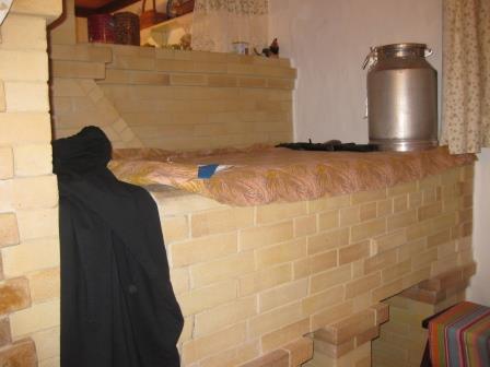

Сообщения: 6706
СообщениеДобавлено: Чт 19 Сентябрь 2019, 19:46 Ответить с цитатойВернуться к началу
Элина писал(а):
По высоте, думаю, что лежанка будет на уровне от 140 до 160 см, зависит от того на какой высоте сделаем под. Потолок - 3 м. То есть от лежанки до потолка 160 - 140 см.
 Размер файла:  27.49 КБ
 Просмотров:  396 раз(а)

Сообщения: 5958
СообщениеДобавлено: Чт 19 Сентябрь 2019, 21:32 Ответить с цитатойВернуться к началу
Элина писал(а):
Файл забыла.
Рассмотрите - вот, подобный, вариант
https://forum.stovemaster.ru/viewtopic.php?t=6194&start=0
