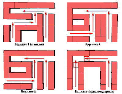

KLM107 писал(а):
Здравствуйте. В скором времени собираюсь строить для себя печь.
Понравился проект, который выложен в первом посте этой темы.
Взял на себя смелость внести изменения по мотивам высказанных замечаний. Из того, что понял. Автору проекта написал (на другом форуме).
Не открывается архив
KLM107
Зарегистрирован: Сб 9 Ноябрь 2019, 16:53
Сообщения: 6
Регион: Удмуртия
СообщениеДобавлено: Вт 12 Ноябрь 2019, 16:29 Ответить с цитатойВернуться к началу
Странно, проверял. Вот ссылка на файл https://yadi.sk/d/nlU0TF0IiNz62Q

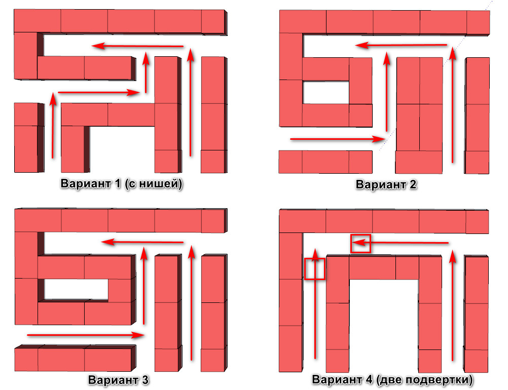

KLM107 писал(а):
Что изменил:
1. Убрал прогары в
2. Убрал канал снизу за поддувалом
3. Изменил первый ряд шамота, уменьшил колосник
4. Убрал вытяжку и канал для неё (???)
5. Перенес ЗЛХ
6. Повернул уголки перекрыши
7. Убрал напуски в перекрыше второго яруса и один ряд перекрытия
8. Трубу в пятерик
Ну и самое главное - перенес трубу и "наколдовал" второй ярус в связи с этим. Или лучше просто убрать центральную часть второго яруса, как на рисунке?
Несколько предложений по доработкам в обсуждении не понял, например:
- каналы можно и поделить поровну одного сечения, два канала задней стенки нужны для того что бы можно было пустить горячие газы, поднялись вверх разделяясь пошли по бокам потом в низ и в верх и в колпак.
- кирпичи над прочистками незачем так смещать
- Я бы сделал прогары из топливника в опускные, где-нибудь сзади и пониже.
И еще смущает большое суммарное сечение хайл.
Подъёмные увеличить стоит на 60 мм.
Верх подумай. Упрости. ДГ заблудятся :-)
По моему разумению стоит просто каминопечь сделать в этом размере.
Плита будет плохо работать.
Лучше-уж с ХК сделать.
Условия догорания ДГ будут лучше.
ДГ (дымовые газы)
KLM107
Сообщения: 6
Регион: Удмуртия
СообщениеДобавлено: Ср 13 Ноябрь 2019, 21:16 Ответить с цитатойВернуться к началу
Еще раз здравствуйте. Какой-то вариант второго яруса приемлем? Или все не то?
 Размер файла:  127.41 КБ
 Просмотров:  298 раз(а)
KLM107
Сообщения: 6
Регион: Удмуртия
СообщениеДобавлено: Ср 13 Ноябрь 2019, 21:21 Ответить с цитатойВернуться к началу
Не будет греться? Вроде в начале темы автор пишет
Vova-U писал(а):
Плита на 12 ряду, топка высокая, но сзади плита на треть без порожка, надеюсь в режиме летнего хода будет греться небольшим количеством дров.
