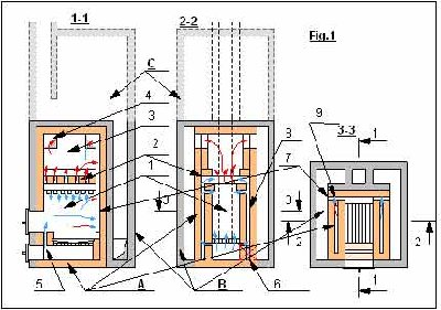

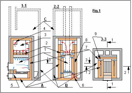

Товарищ"Солин"..!
Ваша красивая печь, конечно, заслуживает всяческих похвАл.
Однако, полагаю, что не-стОило бы Вам"слепо" привЯзываться к-проекту"ОВИК-20", в-том варианте, который Вы указали на-общем конструктиве данной печи на-странице"13"...?
Полагаю,что типовой проект, с-плитой , установленной в-ряду"12" - устарел "морально и физически" - как"гавнО мамонта" - однознАчно..!
Полагаю, что проект"ОВИК-20"является конструкцией, придуманной "ранним" Кузнецовым и не-отражает технологических новшеств, реализуемых, в-полной мере, в-его чудесном конструктиве с"сухим швом" и катализатором, развивающими критический предел в-топке порядка 1100* цельсия.....!!?
Установленное в-нижнем колпаке" холодное ядрО" в-виде "плиты" в-ряду"12",значительно гАсит предполагаемый имеющийся "потенциал" данного конструктива,имеющийся в-данном проекте......
Вы сами-себе "обрезали" КПД печи, поскольку подошлИ стандАртно к-проблеме рестайлинга имеющегося конструктива.
Даже странно....Активно советовались по-неСущественным деталям кладки с-печным сообществом и, в-то же время,упустили такое важное"НоуХау"....? Twisted Evil rtfm
ВованЕ
Сообщения: 680
Регион: ЛитвА
СообщениеДобавлено: Пн 18 Сентябрь 2017, 11:43 Ответить с цитатойВернуться к началу
Полагаю,что нужно было делать "окна" подачи "ВВ" в"10" ряду.
Катализатор из-шамота"на-ребро" ряды"12-13", тоже с-подачей "ВВ"в"12"ряду, между рёбрами катализатора.
Плиту устанавливаем в"15-16"ряду.
Обязательно двойной"сухой шов"вдоль длинных стен печи, с-подачей"ВВ" в-сами швЫ....
Сухие швЫ делаем от-самого "днища" Топки.
ХайлО - ряды"14-15".
Полагаю, что газы, проистекАющие через"сухие швЫ", являются только "по-определению" холодными.
На самом деле , онИ прекрасно разогреют печь от-самого низа Топки от"4"ряда в-нижнем колпаке и прекрасно дополнят изменившуюся "тепловую картинку"....
Для"чистоты эксперимента можно было бы отделить данный "холодный поток" от-горячего сформированного "верхнего факела кирпичным"инвертором на-ребрО", начиная от"14"ряда - и вплоть до"43"ряда..!!? rtfm :hi

Считаю Вашу печь, по-большому счёту, неУдачной, холодной и прожорливой как динозавр - поскольку имеющиеся "фатальные ошибки" сводят на"Нет"все привилегии"конструктива от"раннего Кузнецова"
Будете зимой"шуровАть вагонами" дрова в ненасЫтное"Горло"........... search

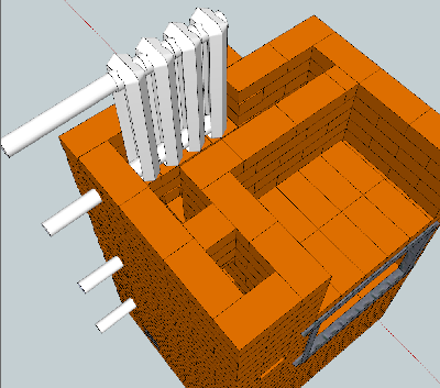

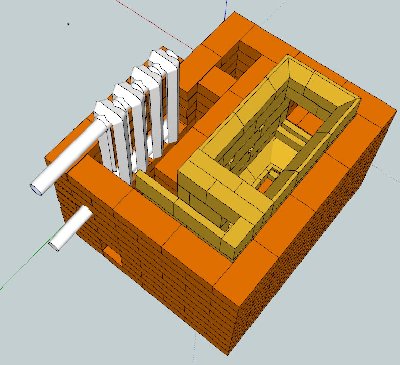

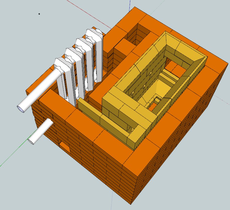

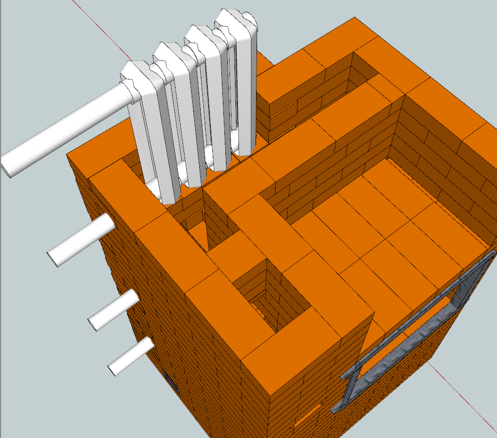

Всем доброго дня. Я не печник, но печка нужна. Живу в южном регионе, зимой -5 ночью, днём 0 +5, в среднем. Дом где-то 60кв.м. с очень хорошим утеплением для нашего региона. Нужна печь как овик20 с плитой и сушилками, задвижкой летнего хода. Но, в доме много комнат и печь всё не захватит, есть водяной теплый пол, но под него надо тогда регистр в печь, но потянет ли, не знаю. С металом у нас не очень, тяжело достать хороший, читал что можно обычную чугунную батарею засунуть печь. Накидал пару вариантов, с одной чугункой и двумя(в каждый колпак по четыре секции). Подскажите знающие печники, стоит ли оно того? Думаю поставить ещё теплоаккамулятор перед тем как пускать подогретую водичку в полы.
