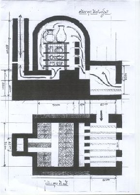

Принудительная подача воздуха для повышения температуры сгорания и чистоты сгорания. Так кузнецы нагнетают высокую температуру в своих горнах. Медленное горение не даст высокой температуры.
Т.е. мне необходимо выбрать конструкцию печи по типу каменки банные на принципе обращённого (вращающееся в объёме закладки) пламени, как вы рекомендовали и установить на дверце загрузки или вентилятор подачи воздуха, верно? Как управлять заслонками такой печи? Из чего их делают? Нашел на на авитах продажу запчастей от печей, колосниковых решёток дверок и прочего чугунного лома. Может чего и оттуда можно использовать?

Дутье в уголь делают, и правильно, а у вас дрова....

Вот картинка...
