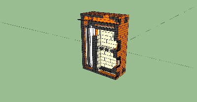

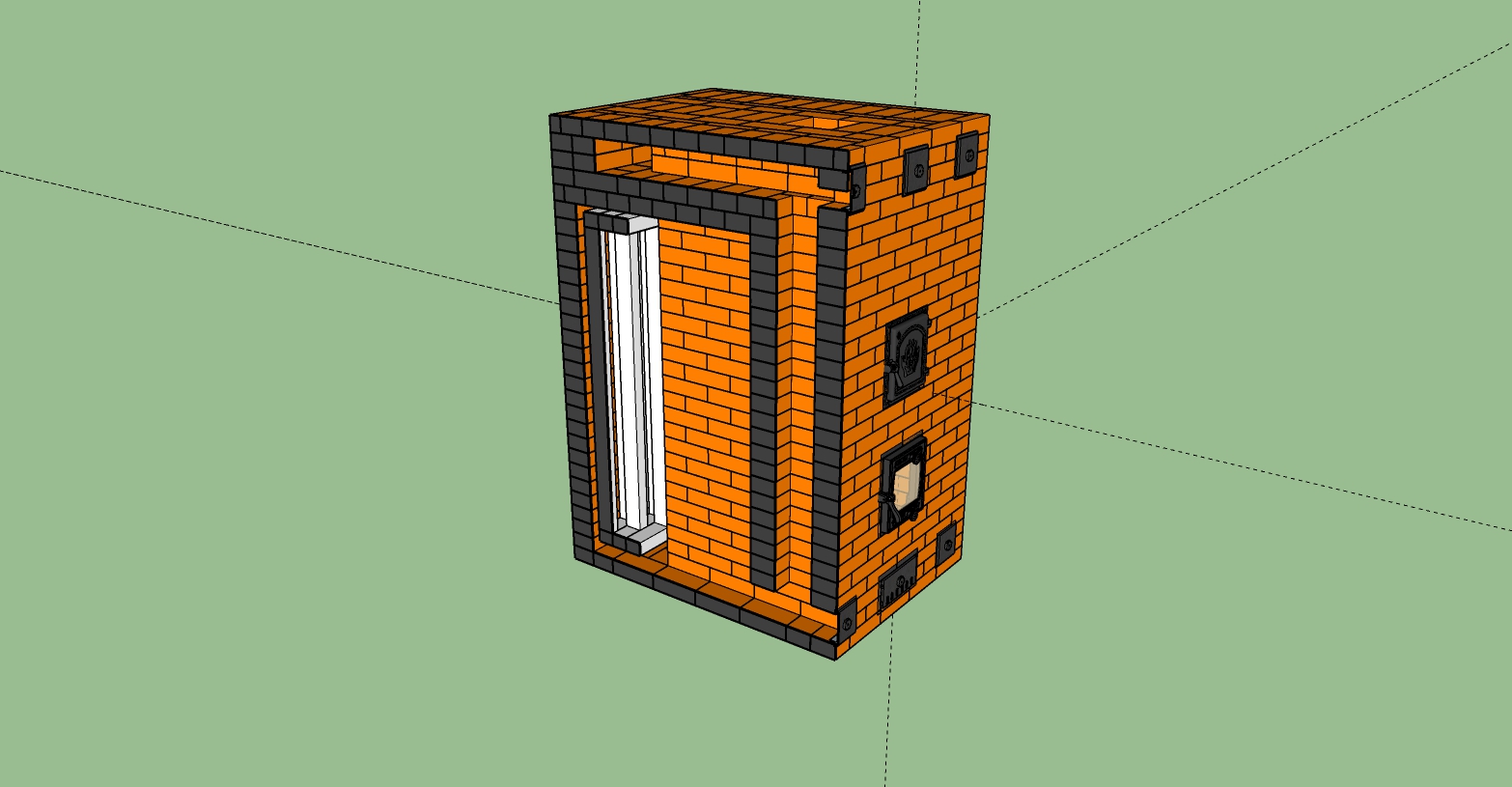

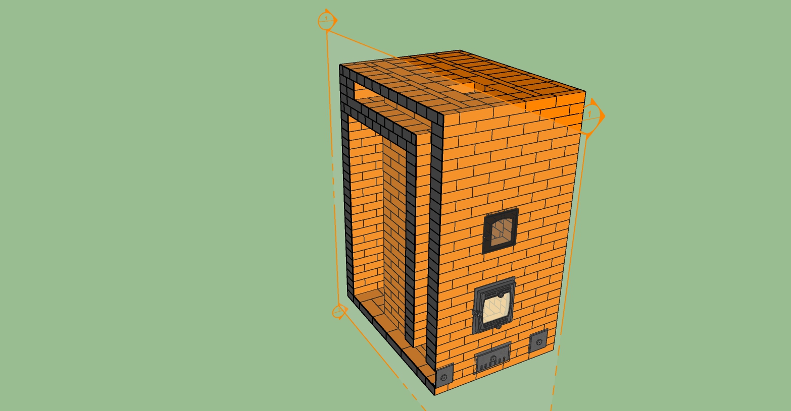

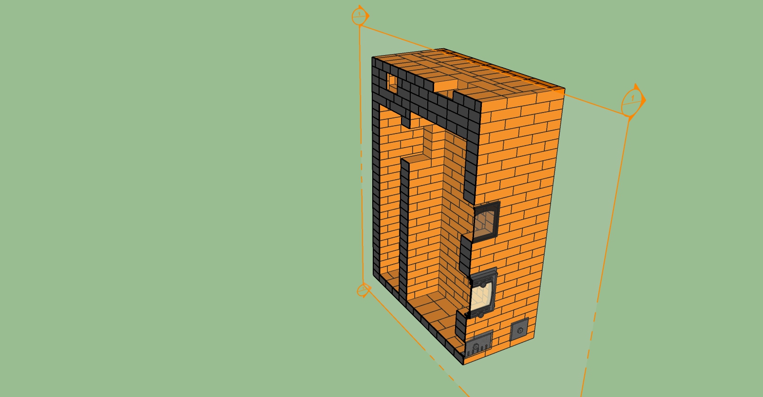

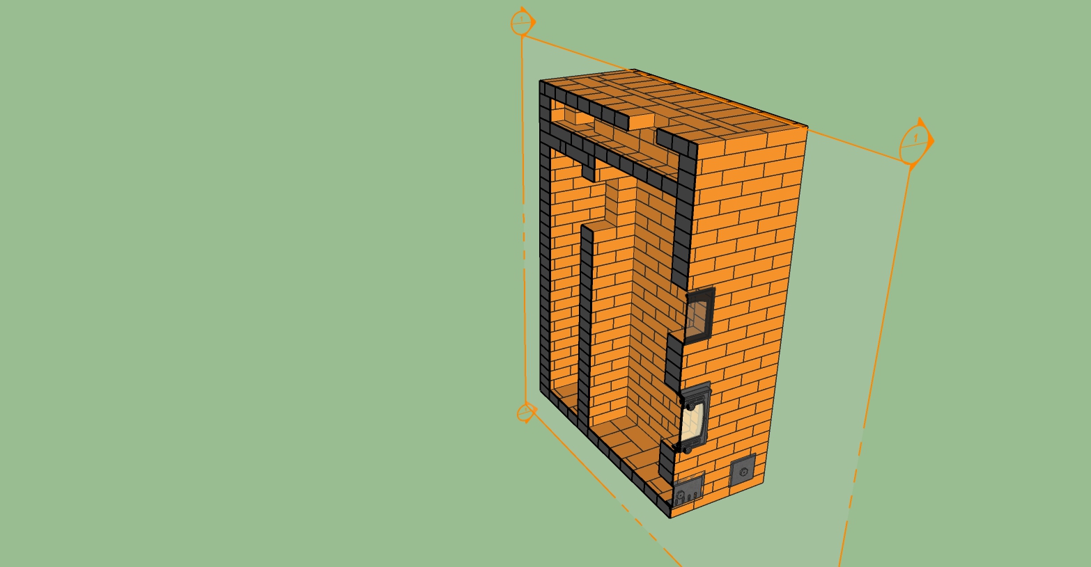

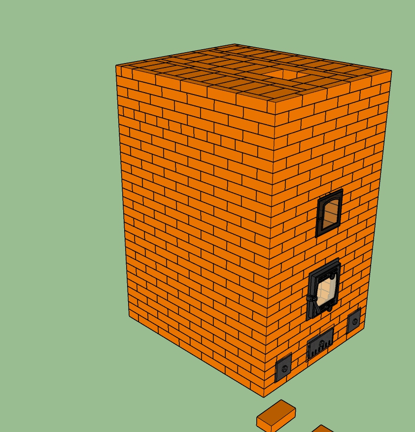

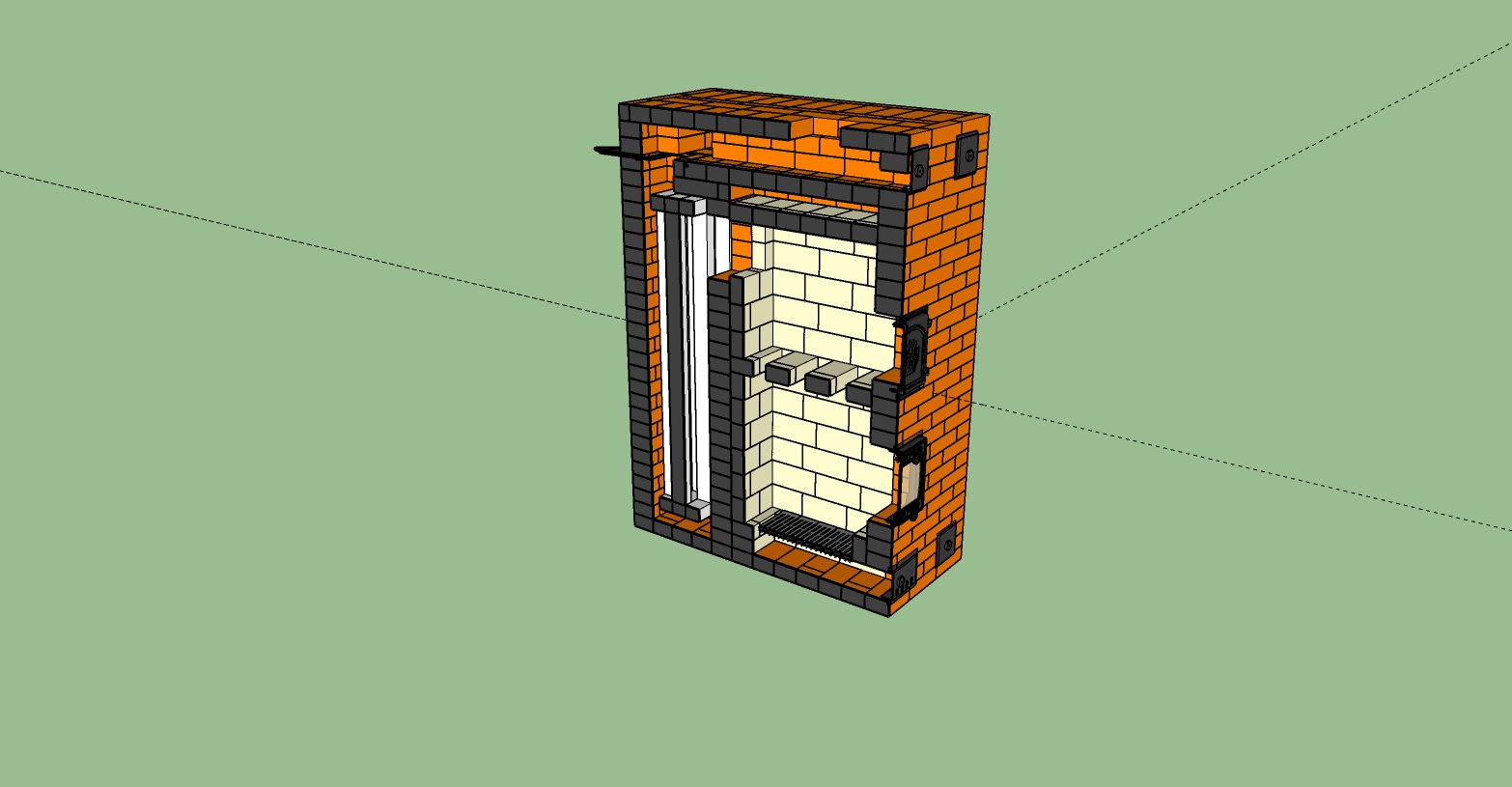

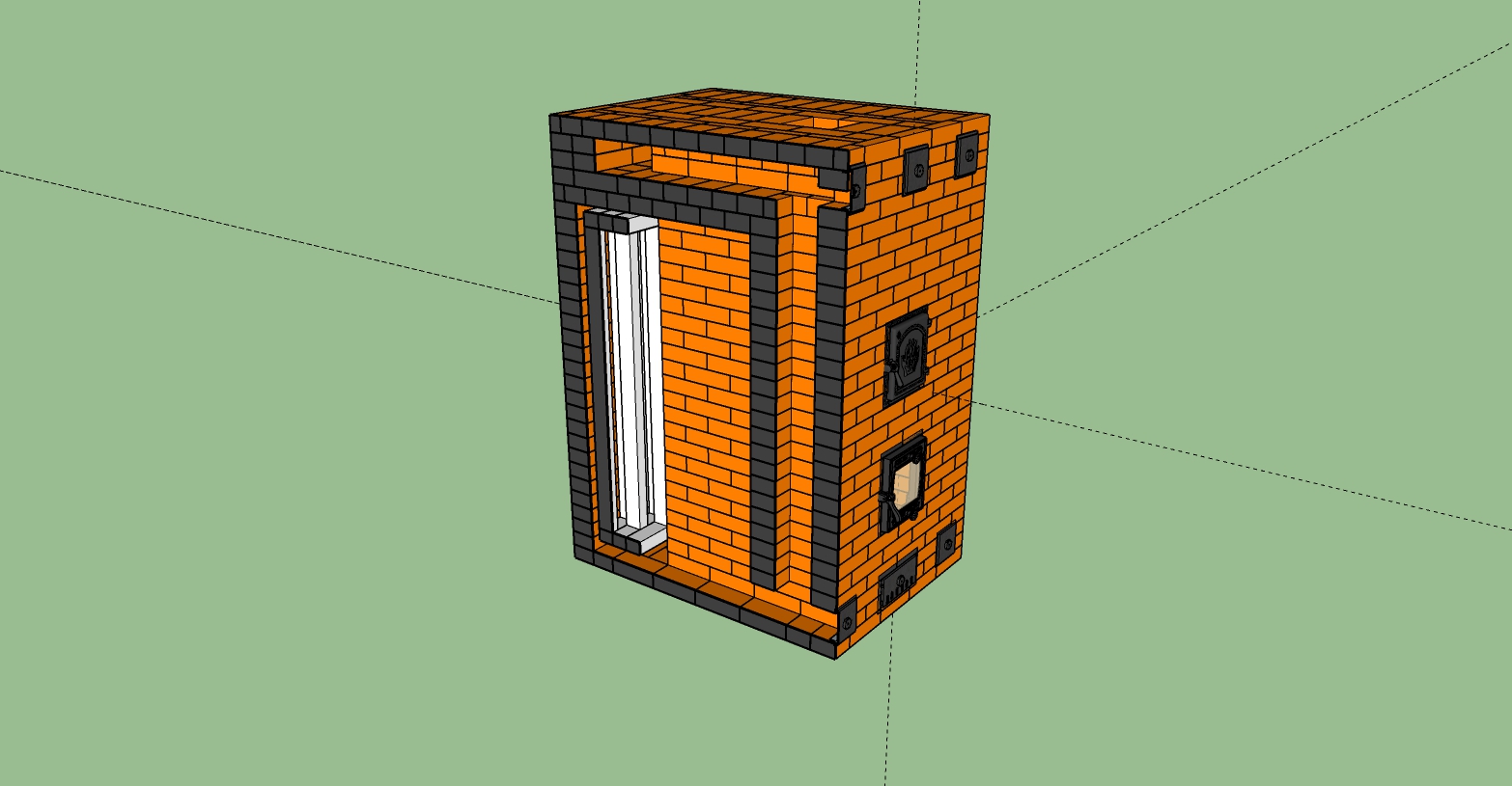

День добрый. Выбрал вот такой концепт, а опыта понять все тонкости нет. Есть сомнения в равномерном прогреве колпака. Шамотное ядро, прочистки и злх не прорисовывал- сори. Теплообменник будет трубчатый по всей задней стенке.
Рисуйте ВСЁ и выкладывайте проект.
Тогда будет что обсуждать Very Happy

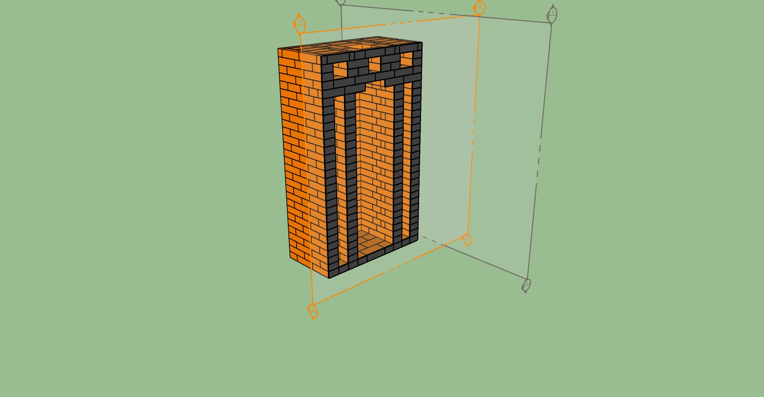

На большее пока не способен с прогой знаком только 3 дня, так что не ругайте сильно за ядро, оно для наглядности. Не вижу смысла прорабатывать детали не разобравшись с основными моментам. Возможно они не жизнеспособны. Что меня больше всего смущает-это вероятность не прогрева нижней части колпака. Буду рад любому конструктиву. К сожалению Расширение skp не разрешено.

Оценю "по чуйке" ,то есть - без ссылок и обоснований.
-Теплообменник огромный, после него ничего не останется боковинам колпака.
-Каналы на верху объеденяются в один и он недостаточного сечения.
(да и к чему эти загибы?)
-Теплообменник будет работать только напротив хайла,и тут же собирать всю сажу, нижнее пространство за топкой будет холодным всегда.
-Даже для ТАКОГО топочного пространства(высота около 1.5 метра и длина около 0.7 метра) хайло просто огромное.
-Колосники не поперёк, а вдоль.
Я так думаю...(Мимино)

Спасибо Алексей, очень ценю ваше замечания. Планируя загибы преследовал три цели-равномерное распределение тепла по поверхности перекрытия, удобства монтажа последнего свобода для создания выхода под трубу. Согласен пространство мало, изначально планировался второй колпак но решил для наглядности обойтись каналами. Очень интересно почему колосник поперек вызывает сомнения. С хайлом понятно, не хотел зажимать топку т.к. очень низко подвертка. Интересно решит ли смещение подверточных каналов к задней стенке вопрос о не прогреве нижней части колпака? По поводу сажи на теплообменнике- будет ли она выгарать при полном нагреве теплоносителя? Теплообменник действительно стоит укоротить с низу сантимов на 40-50. Еще вопрос-какой размер хайла был бы на ваш взгляд достаточным?
У Вас труба надсадная, поэтому лучше подумать на что она будет опираться(а весит она ого-го-го),да сечение её должно быть больше,это важнее "равномерного нагрева" где-то сверху.
Колосник обычно(как правило) располагают с наименьшим препятствием потоку воздуха, но можно и так оставить, особенно если колосник разреженный(с большими отверстиями).
Хайло по-хорошему должно рассчитываться(так же как и топочное пространство для должной напряжённости и площадь колосника в зависимости от объёма топки), но это делают,мягко говоря - не всегда, но ориентиры можно найти в типовых проектах;в любом случае подпишусь под правилом не делать хайло больше поддувала.
Подвёртка действительно низко, у Кузнецова она делается на четвёртом, а не как у Вас - на третьем, ряду. Смещая каналы к задней стенке Вы увеличите сечение подъёмных каналов, что при оставшихся таких же верхних каналах не будет иметь никакого смысла, а при увеличении верхних каналов, паче как и устройстве там колпака, температурно "разгрузит" первый колпак сместив акцент тепловосприятия на себя(ваще научно звучит))).В любом случае на прогреве нижней части колпака может сказаться положительным образом только уменьшение регистра; увеличение скорости движения дымовых газов не приведёт к усиленному теплообмену последних с внутренними тепловоспринимающими поверхностями.
Сажа будет выгорать с таким хайлом, как в Вашем проекте потому, что процесс горения будет продолжаться в колпаке, а этого быть не должно; закон - гореть должно в топке(это относится к колпаковым печам).При меньшем хайле - не будет так как ДГ будут резко охлаждаться и всё..., дальше они уже идут охлаждённые и что тогда останется остальным каналам-колпакам? Вообще конечно люди ставят регистры и в колпак, и работает(чистить конечно приходится) - на форуме есть отчёты.Но самая эффективная работа водонагревателей происходит в режиме "котла", то есть - когда регистра находятся в топке.
Ну и размер регистра надо соотнести с мощностью печи, мощностью отопительного контура и чё - нибудь ещё)))Сходите на сайт Кузнецова(слава Богу - это бесплатно), да и тут полазайте в разделе котлов и тому подобного.
Уф!
Удачи Вам.
