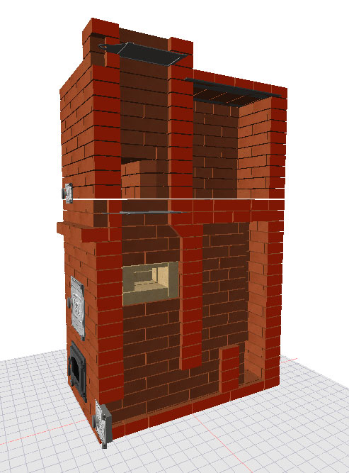

Сложил в программе "Печное дело" Карасофт
подовую печку с изменениями согласно "хотелок"
по мотивам видео в ютубе:
https://www.youtube.com/watch?v=X3gSbFzi5Uc&list=PLpRTAep6PGZnk5SUUcw5egTK-wFyfKVyE&index=6

Пн 20 Январь 2020, 02:02
Вдогонку порядовка, она немного отличается от того, что на картинках: опускным каналом перед колпаком и ступенькой-замком на входе в колпак.
Вопрос: стоит ли ставить катализатор в окне, соединяющее топку и подовую камеру.
Покрутить в программе "Карасофт" можно, скачав пробную версию с сайта
http://www.karasoft.ru/

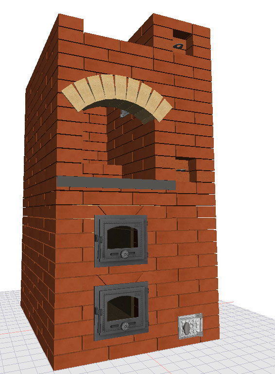

Вт 21 Январь 2020, 07:13
Научился делать арку в программе "Печное дело".
Хлипковаты стенки в полкирпича. Не разопрет?
Из чего делать - из шамота или красного?
Или из того же, что и стенки, т.е. лишь бы одинаковые?
Опоры можно сделать не просто скосом, а выбрать уголком (выделено красным).
И еще, поскольку арка здесь не служит украшением,
подрезал бы мешающие стенкам нижние клинья (выделено зеленым) - им и без того трудно...

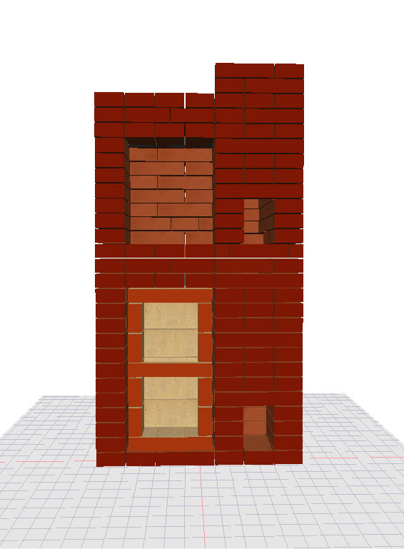

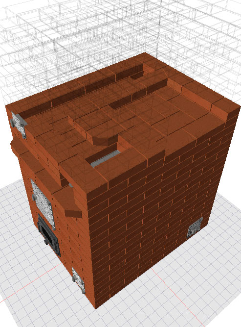

Сб 25 Январь 2020, 20:26
Дочке с зятем понравилась моя печка, просят собрать или сделать проект.
Повозился, нарисовал, но уже с новацией - подовая.
Надо поспрошать специалистов, как соотносятся топка и подовая камера - рассчитывать не умею, но ведь есть какие-то соотношения между объемом топки и камеры.
Буду рад советам.

Сб 25 Январь 2020, 20:51
Вдобавок фасад, не успел загрузить, тайм-аут 60 минут...
Ракурс выбран таким, чтобы было видно дверку вентиляции над плитой. В глубине за плитой приступочка в два рядка, куда можно поставить в теплое место кастрюльку, сковородку, заварник для чая...

Вс 26 Январь 2020, 14:18
Порядовка, там же картинка варианта без арки - в этой программе она не поддается представлению в порядовке.

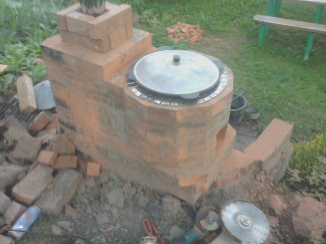

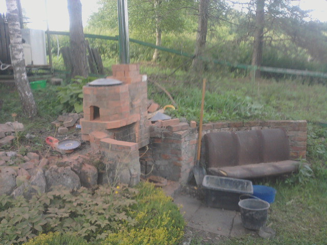

Ко дню рождения жены в августе 2019 сделал печку под казан.
Сложнее всего было пилить, разметка в автокаде была сделана заранее. Клал на смесь ГПС с цементом.
Пробовал пилить по-разному, для 10 литров это оптимально.
Чтобы сделать под другой размер казана, надо класть 12 и более граней.
Угол "бумеранга" определяется количеством граней - делим 360 град на число, дающее целое частное...
Чтобы при нагревании казан не выдавливал стенки, сделал из уголка 50х50х5 обруч, ничего более подходящего не оказалось.
А чугунные из магазина по цене весьма кусаются...
Пристроил к шашлычному мангалу с коптилкой, отработала 25 лет.
Коптилку пришлось временно убрать, чтобы запустить в дело казан, летом восстановлю.
Труба из блестящей нержавейки маленько раздражает, а кирпич тяжеловато - надеюсь, скоро почернеет...
Извиняюсь за дрянные фотки, снято китайской трубкой для пенсионеров...
На последок похвалюсь, поскольку это важная, если не главная, часть "поляны" - к мангалу пару лет назад сварганил стол на каркасе из оцинкованных труб Ф60 - лет на 100, только менять. деревяшки...
